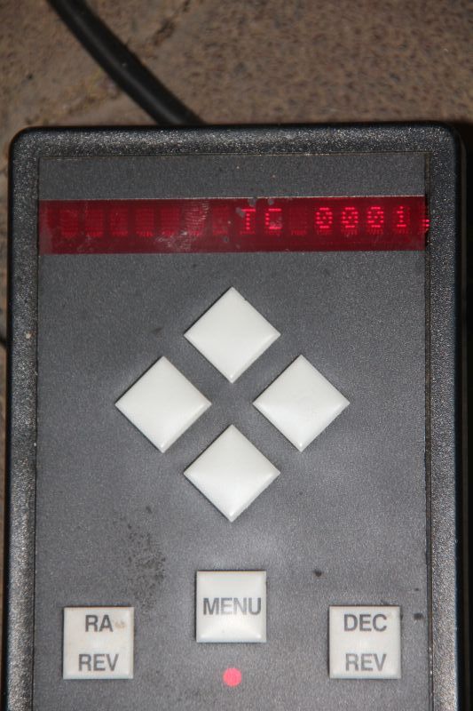

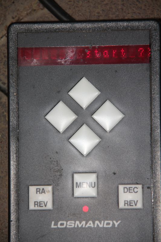

Hallo Elektronikspezialisten im Forum,
seit gestern Abend zeigt mein Handcontroller der Gemini 1 Steuerung für die Losmandy G11 nicht mehr die vollständige Zeile an. Die rechte Seite des Displays ist beleuchtet, während die linke Seite manchmal flackert, aber meistens ganz aus ist. Ich habe die beiden Displayelement bereits gegeneinander ausgetauscht, aber die linke Seite bleibt aus, während die rechten funktioniert.
Also nehme ich mal an, dass die Ansteuerung der linken Displayseite defekt ist.
Kann man hier noch etwas reparieren oder ist hier ein Austausch (von was ?) notwendig ?
Danke für Eure Kommentare und Ratschläge schon mal jetzt.
Bernd

das Flackern könnte auf einen Kontaktfehler (Wackelkontakt) innerhalb der Elektronik hinweisen. Das würde ich versuchen durch Sichtprüfung und ggf. kurzes Nachlöten zu beheben.
Danke für Eure Ratschläge.
Die Platine habe ich durchgemessen und mit dem Ohmmeter keine Leiterbahnunterbrechung feststellen können.
Ich habe auch Herrn Dr. Görlich bzgl. eines Kommentars angeschrieben und warte nun auf seine Rückmeldung.
Einem Vorschlag von Dr. Rene Görlich folgend habe ich das 15 polige Verbindungskabel zur Handbox geprüft und eine Unterbrechung gefunden.
Mit einem neuen funktionieren nun beide Teile des Displays wieder einwandfrei.
