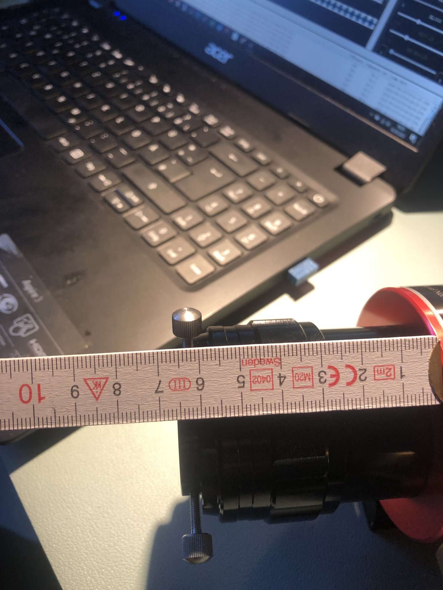

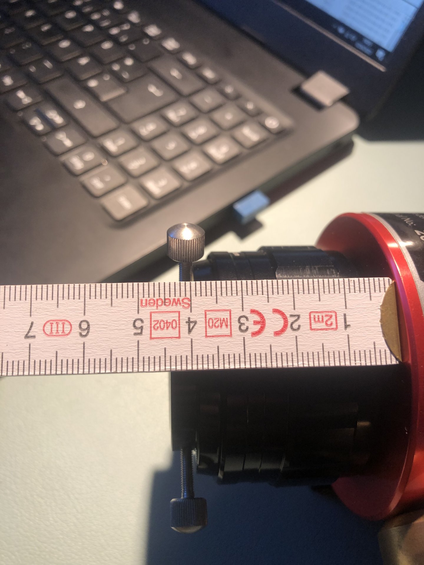

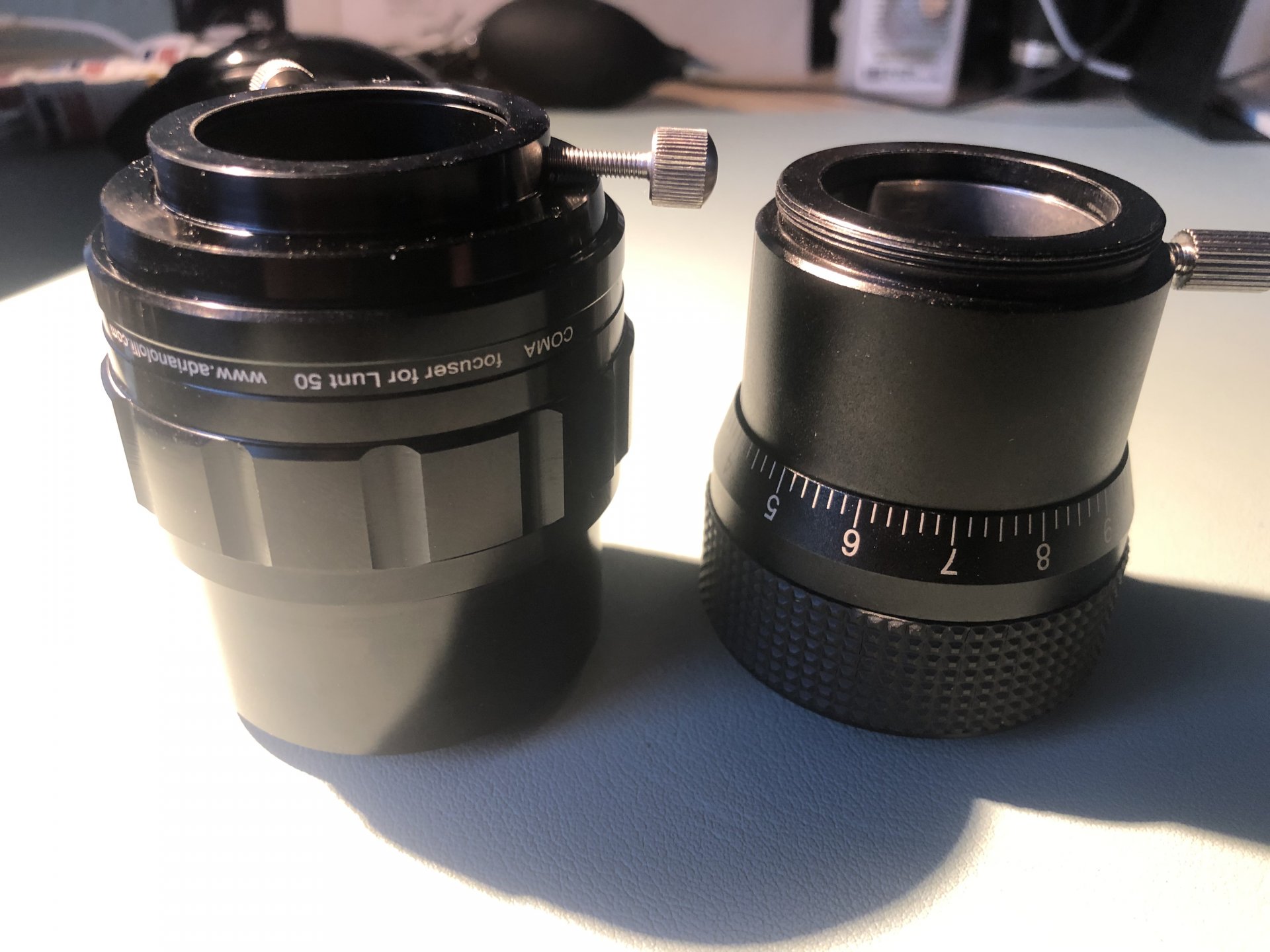

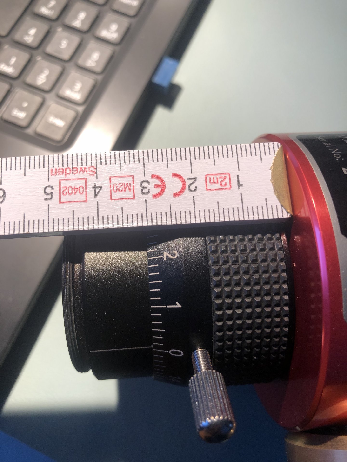

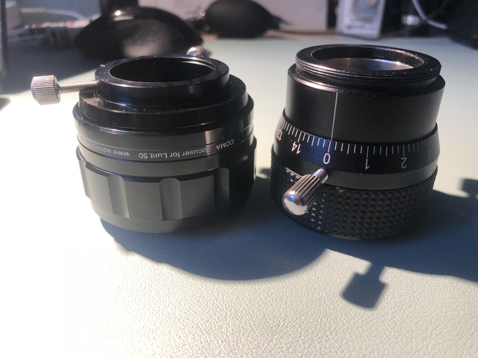

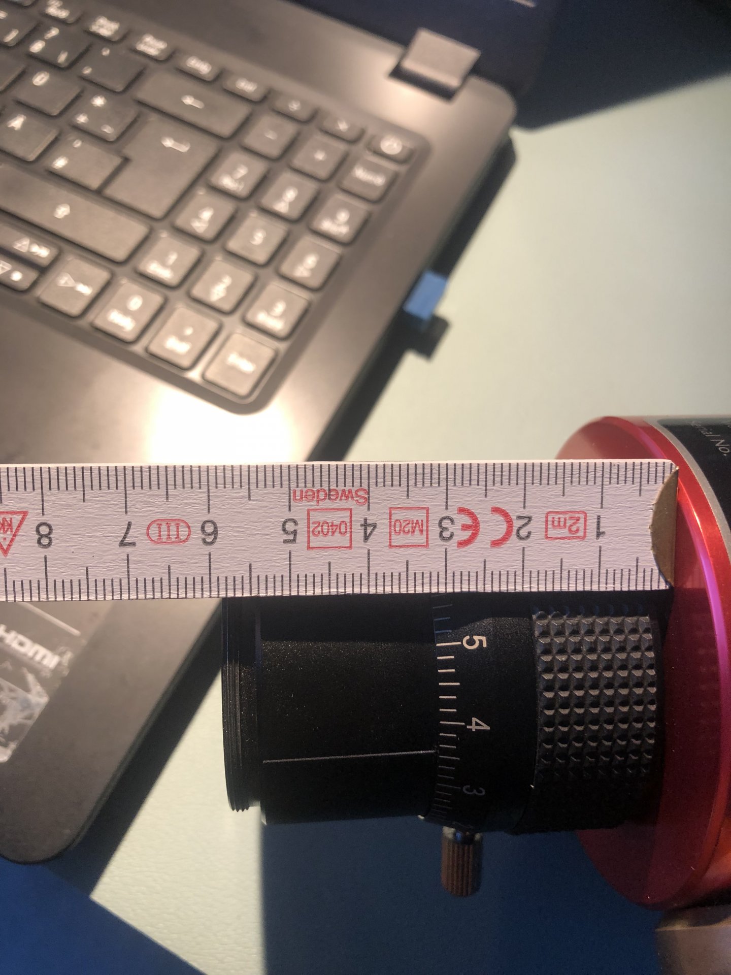

viele wissen ja, dass der originale Okularauszug vom kleinen Lunt nicht der Beste ist.
Es gibt ja welche z.B. von Feather Touch, aber die kosten ja einiges.
Ich habe im Netz einen kleinen Hersteller in Italien ( Adriano Lolli - Home Page ) gefunden der einen stabileren herstellt.
Dort habe ich dann einen bestellt und kam ( da er Sommerferien hatte ) jetzt angekommen.
Am Wochenende konnte ich ihn dann an meinem Lunt anbauen und testen.
Positiv:
- macht einen wertigen Eindruck
- mechanisch gut verarbeitet
- komplett Alu und schön eloxiert.
- Ringklemmung hinten mit 2 Schrauben
- geringer Bauhöhe eingefahren
- höhere Bauhöhe ausgefahren , also mehr Hub ( ca. 14 mm )
- Preis
Negativ:
- läuft ein wenig rau, aber dennoch feinfühlig
Fazit:
Für das Geld ( 95,-- ) ein SUPER Preis/Leistungsverhältnis. Allein wenn man bedenkt was so manche deutsche Händler für einen schnöden Adapterring oder Verlängerung haben will.........
Ich bin sehr positiv überrascht.
Hier noch ein paar Bilder.
