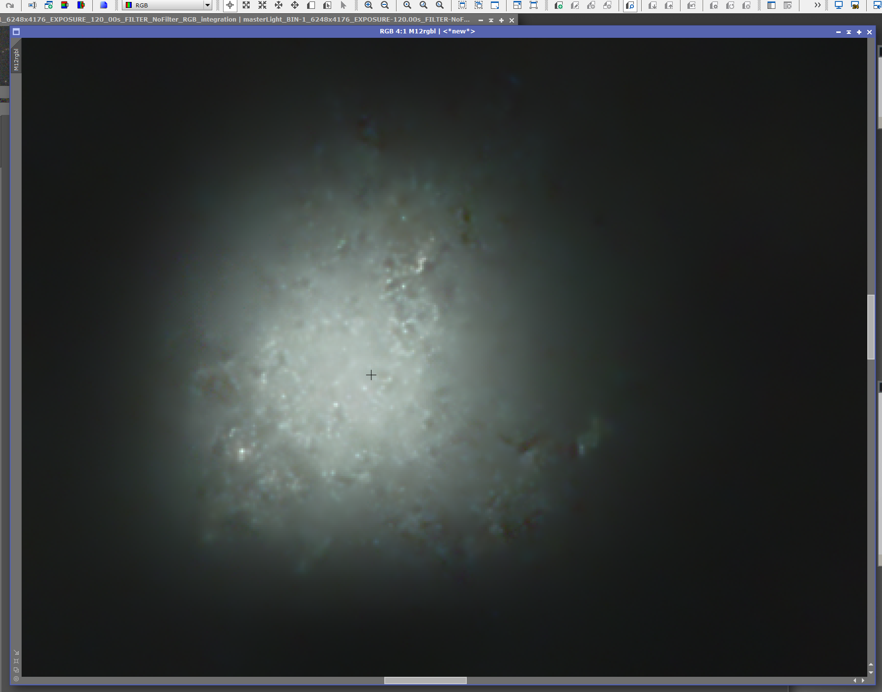

Habe in Pixinsight das Sternlose Bild soweit ausgearbeitet und nun wollte ich die Sternmaske wieder drauf legen.
Mein Problem ist dann, vom Zentrum ist nix mehr zu erkennen und hier sind so viele Infos dabei.

Du kannst auch mal versuchen auf das Sternenlose Bild Convolution einzusetzen.
Eigentlich ist da ja kein Gas im Zentrum von Kugelsternhaufen. Mit Convolution kannst du diese "Lichtspaghetti" verringern, ohne das läuchten des Sternhaufens zu verlieren ;)

Das sind eher Artefakte der Sternenfernung anstatt tatsächliche Strukturen.
Ein Kugelsternhaufen wird zum Zentrum hin eine kaum (nicht) mehr auflösbare Sternansammlung. Da versagt der beste Entfernungsalgorithmus.

Ich habe es nun so verstanden, meine Artefakte sind eigentlich Sterne welche nicht mehr abgebildet werden können.
Und in Pixinsight, beim bearbeiten, auf falsche Infos konzentriert.
