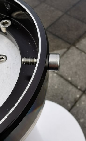

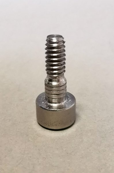

Ich bastele gerne mit vorhandenen Schrauben, hier z.B. eine Pass-Schraube für meine Montierung, damit man sie immer wieder exakt aufbauen kann.
Ich mache auch immer aus M8 Edelstahlschrauben 1/4" Schrauben zum Montieren meiner Fotoobjektive auf Losmandy-Schienen.
Alles kein Hexenwerk, der "Schraubenstahl" hat allerdings eine höhere Festigkeit, da sollte Machine und Werkzeug schon stimmen.

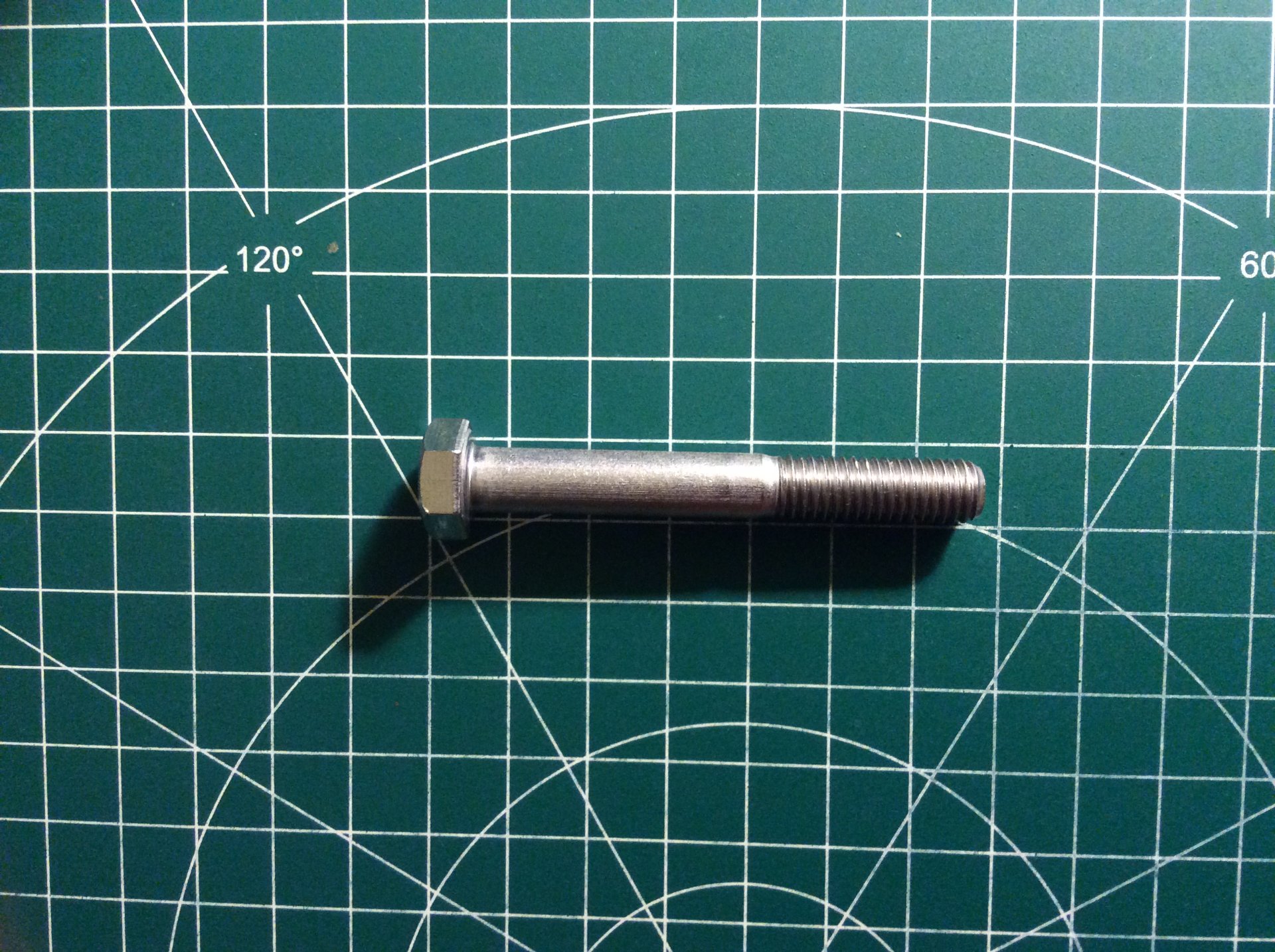

hier noch mal ein Bild der Schraube:
Wie man auf dem Bild erkennen kann, ist der Schaft dicker als das Gewinde und das scheint bei diesen Schrauben normal zu sein. Bei den mitgelieferten Schrauben ist das dünner als das Gewinde. Das wird wohl so als einfaches Lager für die Stativbeine genutzt.

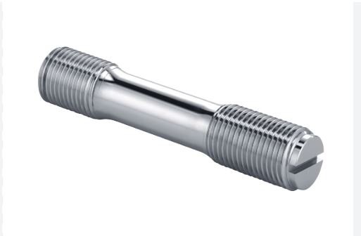

Oder am besten mal Dehnschraube suchen - wenn ich das Kuddelmuddel richtig verstanden habe - siehe Bilder.
Gibt es in diversen Formen und Größen - Kopf kann selbst mit 2 Muttern (Konterverschraubung) realisiert werden
Kommen wir der Sache nun näher?

Hallo Dominique,
vielen Dank für Deine Antwort!
Dehnschrauben kannte ich noch nicht, das sehe ich mir noch mal an, ob die dann passen würden.
Wo gibt es denn die Dehnschraube Beispiel 2 in Edelstahl? Eine erste Suche war erfolglos...

Wenn der Schaft dünner ist, dann kann jener nicht gleichzeitig als Lagerung dienen. Dann sollte eine neue Schraube mit durchgehendem Gewinde doch passen?
Sonst nach Dünnschaftschrauben (z.B.) suchen. Aber jene sind nicht in allzu vielen Abmessungen zu finden und im Einsatz eigentlich als "unverlierbare" Schraube gedacht.
