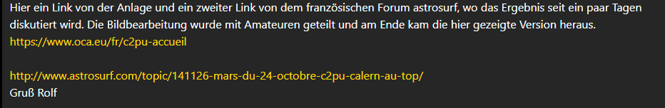

Hallo Rolf,
aber wo finde ich die ? Habe mich gerade durch die Astrosurf Seite geklickt und nach 10 Seiten aufgegeben.
