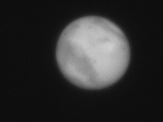

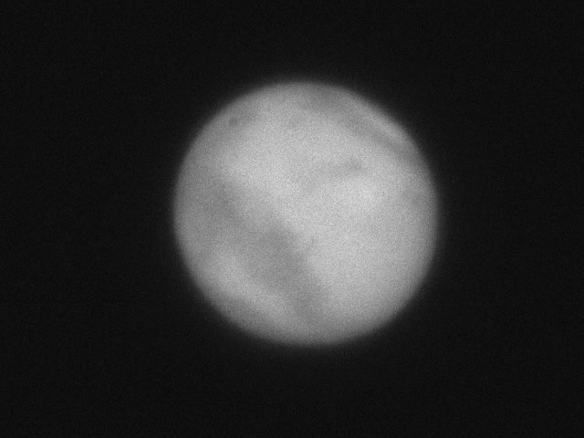

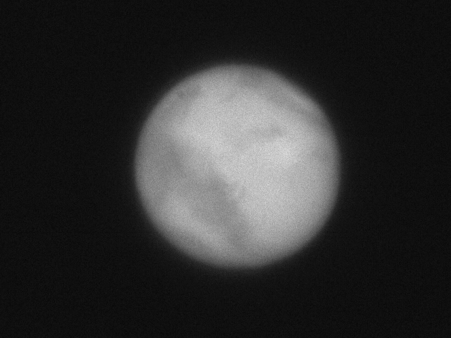

Wie ich an den Rohbildern sehe hast Du mit der vollen Fläche der DMK gearbeitet also ohne Ausschnitt.
