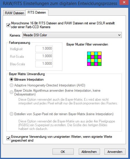

Auf Seite 9 ist das Muster der Bayer Matrix aufgeführt: Cy/Y/G/M und Cy/Y/M/G
wobei Cy … Cyan / Y…Yellow / G…Green / M…Magenta
Diese Anordnung stimmt mit dem Bildchen der Bayer-Matrix in DSS übereinein (siehe Bild2).

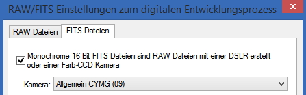

ich habe noch ein weinig in DSS experimentiert und herausgefunden, dass bei der Bayer-Matrix die Einstellung bei der Kamera auf "Allgemein CMYG (9)" die besten Ergebnisse liefert.
Unten:
Bild1: die Optionen im DSS
Bild2: Das Ergebnisbild.
Weiß jemand welche Bayer-Matrix hinter der Einstellung "Allgemein CMYG (9)" steckt? Im Internet habe ich nichts gefunden.
Dann kann ich diese in Fitswork auch verwenden.
