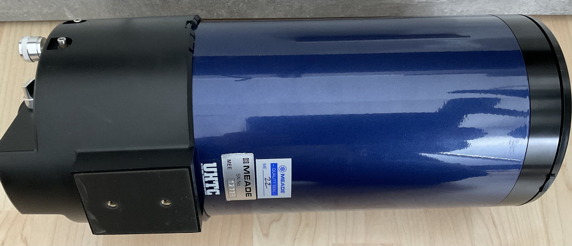

ich habe ein Maede ETX 125 aus der Gabelmontierung ausgebaut, da diese defekt ist. Das Teleskop würde ich aber gerne noch an einer parallaktischen Montierung nutzen.
An dem Teleskop sind aber nur 2 Schraubgewinde am hinteren Ende (siehe Bild). Gibt es da passende Adapter zum adaptieren?
Hallo Carsten2306,
keine Ahnung ob es da passende Adapter gibt. Ich schätze es ist eh günstiger eine passende Prismenschiene für Vixen bzw. Syntha zu besorgen und mit zwei 6,5mm Löchern im passenden Abstand zu versehen. Die Schiene wird sich dann mit hoher Wahrscheinlichkeit mit zwei 1/4"-20 Gang Schrauben am Tubus befestigen lassen. Solche Schrauben gibt es zur Not bei Harley-Davidson.
MfG
Rainmaker

warum nicht die beiden Gewinde benutzen?
Eine ausreichend lange GP-Schiene von unten durchbohren, ansenken, und sodann eine passende Senkkopfschraube je Loch einsetzen. Zöllige Schrauben sind im Internet zu bestellen oder bei entsprechenden Firmen, siehe den Hinweis von @Rainmaker , zu beziehen.
Dann kann man, so denn die Schiene lang genug ist, tarieren, muss nicht noch die Schellen anbringen, hat also ein kompakteres Engagement, das wäre mein erster Ansatz. Die Montageplatte schreit ja geradezu danach als Aufnahme verwendet zu werden.
Das meinte ich ja mit "Oder eine Prismenschiene an der Halterung verschrauben".
Ist die einfachste Lösung.
Wenn entsprechendes Werkzeug vorhanden, kann man auch die Löcher am vorhandenen Bock aufbohren und normale metrische Gewinde einschneiden.
Wenn es nicht schon metrische Gewinde sind.
Gruß Markus
Sehr Grad.
Sind Gewindehülsen.
Aufbohren geht nicht.
Sieht nach Fotosstativ Gewinde aus.
Da gibt's bestimmt was passendes.

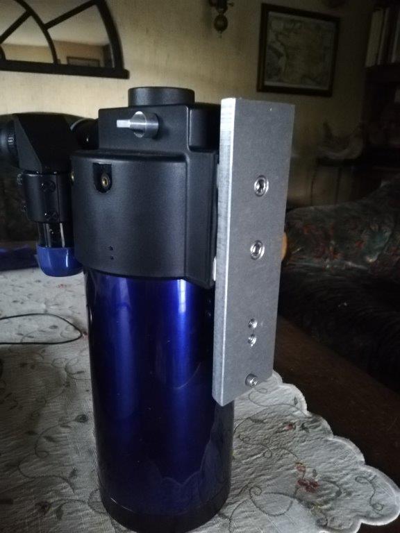

Hallo Peter,
das sieht doch gut aus. Ich vermute mal das du das selber gebaut hast. Kannst mir sagen was ich da genau an Material benötige?
CS Carsten
Hallo Carsten, hallo Jörg,
alle meine Prismenschienen sind selbst gebaut, dazu schneide ich einen Alustreifen 45mm breit, je nach gewünschter Länge von einer 10mm dicken Platte ab .
Dann werden beide Längsseiten mit einem 70°-Fräser bearbeitet und die Schiene ist fertig.
Die Schrauben für mein ETX 90 sind "normales" 1/4 Zollgewinde Inbus 20mm lang.
Peter
