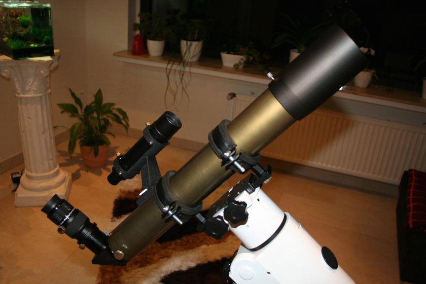

ich will hier mal mein erstes "Zusammen"-Bau-Projekt vorstellen.
Von einem Astrokollegen konnte ich ein gebrauchtes Zeiss E 50/540 Objektiv erwerben.
Als dass dann hier war konnte ich messen und bestimmen wie ich den Tubus bauen kann.
Als Tubus stand dann schnell fest, dass ich ein Alu-Rohr nehme.
Zufällig hatte ich ein 60x5 Rohr liegen.
Da ein Bekannter Dreher ist, ich zu ihm hin und dann "mal eben" das Rohr passend gedreht. Einmal vorne für das Objektiv und hinten passen für ein Reduzierung von 2" auf 1,25".
Ich wollte nämlich kein normalen OAZ verwenden, sondern eine einstellbare 1,25" Verlängerung.
Fand ich irgendwie passender für den Kleinen.
So, alles mal zusammen gebaut und geguckt ob ich mir allen meinen Okularen in den Fokus komme...... und es passt alles !!!
Dann sollte der Kleine natürlich noch eine Taukappe haben, und zwar eine verschiebbare......
Ein passendes 70x5 Alu-Rohr besorgt und wieder passend gedreht.
Damit beim verschieben keine Kratzer an den Tubus kommen hab ich Velour-Folie als Gleitlager benutzt. Einmal vorne am tubus und einmal hinten an der Taukappe.
Sichern kann man die mit einer 3 mm Schraube.
Als Sucher dient ein alter vom Lidlscope den ich von einem Astrokollege geschenkt bekommen hab.
Als Finish wollte ich den Tubus und Taukappe mal nicht lackieren, obwohl ich die Möglichenkeiten habe, sondern ihn eloxieren lassen.
Den Tubus in Bronze glänzend und die Taukappe in schwarz matt.
Jetzt fehlen nur noch ordentliche Rohrschellen oder eine Prismenschiene die ich direkt am Tubus befestigen kann.
Aber seht selbst.
