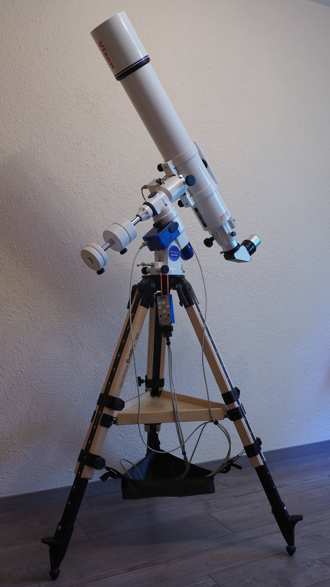

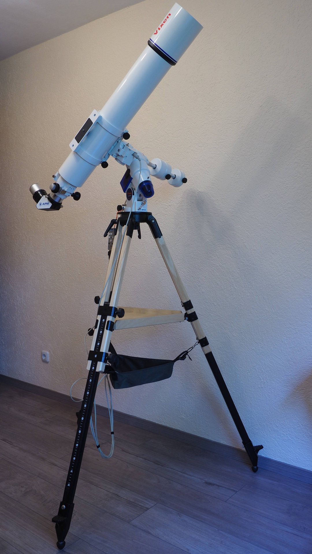

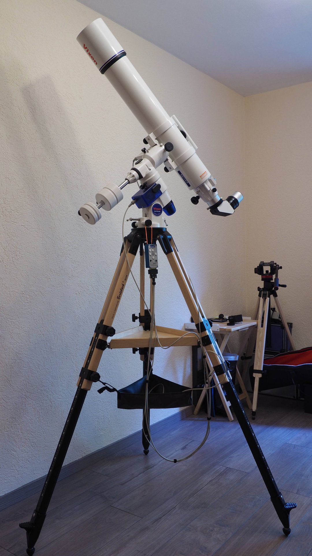

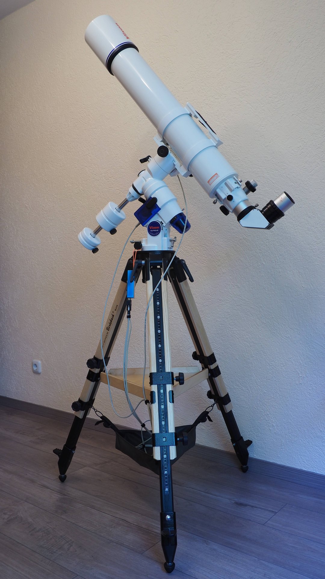

Hallo an Alle,
ist ja eigentlich kein Selbstbau, sondern nur Umbau, aber ich wollte hier mal mein neues Berlebach Uni 18 in neuer Version vorstellen. Ich nenne es zur Zeit wie in der Überschrift zu lesen, habe noch keinen perfekten Namen gefunden.
Mir war manchmal mein Uni 18 etwas zu kurz in der Höhe, ich habe ja eine weit auseinander liegende selbst angebaute Doppelklemmung und die wollte ich immer nutzen. Man kann zwar die Sicherungssplinte entfernen und dann den unteren Holm bis unten ausfahren und eben nur einmal klemmen, gefiel mir aber nicht. Also habe ich bei Berlebach drei untere Beine vom Uni 28 bestellt und da mir das Berlebach Sky mit seinen schwarzen Carbonbeinen so gefällt, das ganze in schwarz. So habe ich nun oben ein Uni 18 unten ein Uni 28 und das ganze im Sky Look. Ach ja die grüne Zubehörtasche von Berlebach ist ganz nützlich für Batterieback oder Abdeckungen, einfach alles rein werfen. Die nutzbare Höhe eben gemessen: 96cm klein bis Stativauflage und 127cm voller Auszug (oben und unten (neu gebohrt) habe ich die Sicherungssplinte wieder eingebaut), ohne diese geht es noch etwas höher.
Gruß Olaf.
