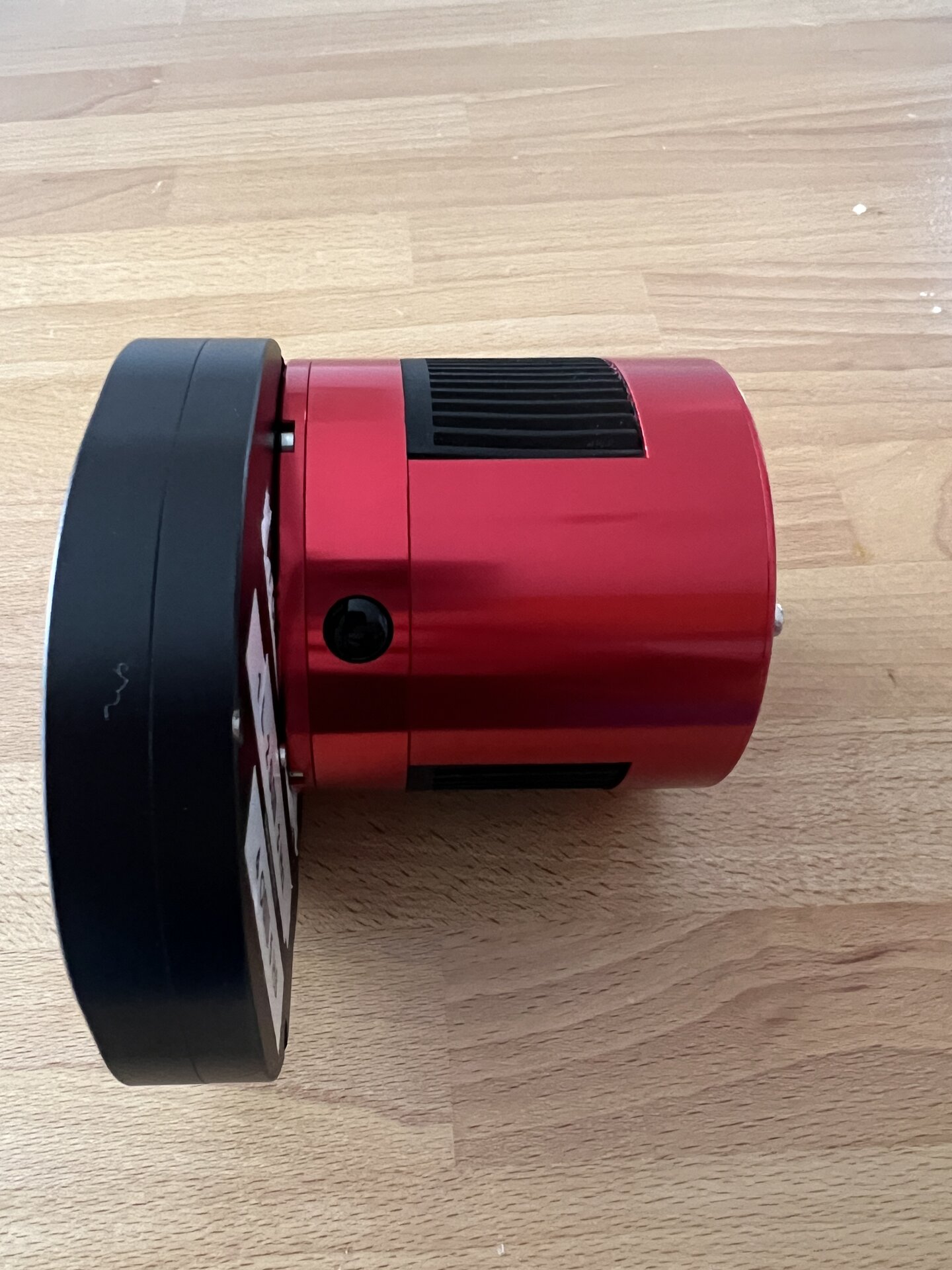

Meine ASI1600mm sitzt fest...
Chris53
Mitglied
... am Filterradgehäuse, nach einer sehr kalten Beobachtungsnacht. Ich habe die ASI in den letzten Jahren mehrfach mit verschiedenen Filterradgehäusen gebraucht immer gut von Hand verschraubt und gelöst, aber nach dieser kalten Nacht läßt sie sich überhaupt nicht lösen. Vorsichtiges Föhnen des Filtergehäuses (Innengewinde) bringt leider nichts. Dia ASI hat ein Aussengewinde. #Man könnte einen Bodybuilder fragen mit dicken Armen..... was gibt es sonst noch für Tricks ? (Kabelbinder, Spanngurt mit/ohne Handtuch bringt nichts).
Mehr Kraft lässt sich mit einem Ölfilter Schlüssel ausüben.
Link
Gibt aber trotzdem leicht Beulen also nicht zu empfehlen.
Evtl. wieder einfrieren um die Maße bei der Montage wieder
zu erreichen.
LG Jens
An den Ölfilterschlüssel habe ich auch schon gedacht. Die ASI liess sich auch im kalten Zustand nicht lösen. Einfrieren könnte Kondens bilden...
Ich hab mir für sowas diese fürs Grobe:
und sowas in der Art für festsitzende Filter gekauft:
Konkret hab ich die hier (die finde ich besser als die aus Kunststoff):
Pack die Kamera in einen fest verschlossen Plastikbeutel ins Gefrierfach und versuche es dann zu lösen.
Viele Grüße,
Günther
Die Kamera kühlt normalerweise auf-10C graduell in kleinen Schritten. Ich bin skeptisch ob ich durch die abrupte Kälte im Gefrierfach nicht mit Kondensation zu tun haben werde..... ?
Moin.
Pack doch einfach ein paar Trockenperlen mit in den Plastikbeutel, bevor das Ding in das Gefrierfach geht. Ich glaube aber, dass die normale Handhabung draußen im Herbst und Winter viel schlimmere Kondensation verursacht. Bei mir tropfte im Winter morgens schon das Wasser von der Kamera runter und das hat auch nix gemacht. Einfach abtrocknen und gut ist.
Ansonsten wäre mein Tipp noch, je nachdem wie stabil du das Filterrad einschätzt, es mit leichten, vorsichtigen Schlägen auf das Filterrad zu versuchen. Also in Drehrichtung des Gewindes ein wenig auf die Außenkante klopfen. Natürlich nicht mit dem Hammer Dellen reinkloppen :-), einfach etwas "gefühlvolles tapitaptap" auf eine Tischplatte oder so. Sowas wirkt manchmal Wunder.
Wenn sich die beiden Teile irgendwann mal wieder voneinander getrennt haben sollten, würde in da in Zukunft eine dünnen Ring aus Pappe zwischen die Flächen legen.
Von welcher Seite kann Du das Filterrad eigentlich aufschrauben? Evtl. hilft es auch, dass Filterrad zu öffnen, um etwas Spannung von der Fläche zu nehmen.
André
Danke allen für die freundlichen Hinweise und Hilfestellungen. Nach ein paar Stunden auf der Heizung konnte ich Filterrad und ASI zum Glück trennen. Der Grund war aber, dass ich den üblichen 0.5 mm Alu-Abstandsring "vergessen" hatte zwischen ASI und Filterrad zu montieren. Der war dieses Mal auf der anderen Seite, zwischen Filterrad und Flattener gelandet. Dadurch saßen die beiden Aluflächen direkt aufeinander (nicht gut), und eine Mini-Inbusschraube des Filterrades hat sich - im verschraubten Zustand - genau in einer Aussparung des ASI-Deckels fest geklemmt.....Häh:p
