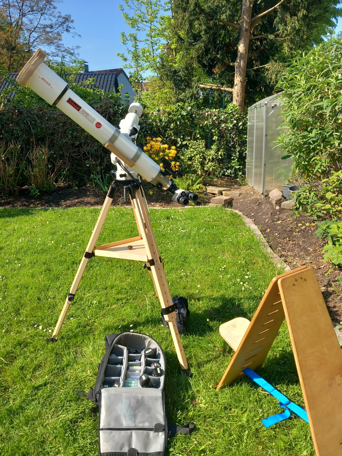

bereits seit zwei Tagen klarer Himmel in Bochum - unglaublich! Ich baue im Garten auf, denn der Wetterbericht verspricht, dass das Equipment ganztägig stehen bleiben kann - welch selten gewordene Freude zum verlängerten Wochenende!
Tagsüber habe ich mich der Sonne im Weisslicht gewidmet und meinen neuen Binoviewer Maxbright 2 mit Amici-Prisma am 4"er (Vixen Ed 102s) getestet, klappt wunderbar! Die zweiäugige Beobachtung ist deutlich entspannter und ich kann die Granulen und Fackelgebiete wesentlich besser erkennen.
Dabei ist mir erst jetzt erst aufgefallen, dass sich der Baader Skysurfer gut als Sonnensucher eignet.
Zur astronomischen Dämmerung gab es dann eine Doppelstern-/ Kugelsterntour quer durch die Sternbilder - von den Zwillingen bis zur Leier. Auf das Bino habe ich dabei verzichtet. Erst gab es den Doppelstern Castor als einfaches Ziel zum Aufwärmen. Hier wurde der neue gebrauchte Sucher von der ATT justiert. Es ist ein Baader 8x50, geradsichtig, beleuchtet - weiss hier zufällig jemand von wann der sein könnte, ich finde dazu keinerlei informationen in Netz? Danach ging es weiter zu einem einfachen Ziel: Gamma Leonis (Algiebra). Das Doppel war für mich stark gelblich von der Umgebung abgesetzt. Das Seeing war gut, ich konnte problemlos auf den doppelten Öffnungsdurchmesser vergrößern.
Dann zu den Kugelsternhaufen um Coma Berenices" M3 und M53. Beide waren als nebelige Flecken erkennbar, aber leider nicht aufgelöst. Es war aber auch gegen 0 Uhr noch nicht ganz dunkel, meinte ich zumindest. Da ich den 4"er noch nicht lange besitze, habe ich keine Erfahrung, ob die Öffnung zu klein ist oder die späte astronomische Dämmerung und das Seeing hier verantwortlich waren. Epsilon Bootes - als attraktives Doppel beschrieben und wiederholt habe ich hier kein Doppel beobachten können. Ich bin mir ziemlich sicher richtig zu liegen? Also weiter zu M13 im Herkules. Toll! Einzelnen Sterne am Rand sind aufgelöst. Ein imposantes Objekt, an dem ich eine Weile verharre und meine Okularpalette durchspiele. Weiter zum Doppel Rho Herculis und von dort zum Mehrfachsystem Epsilon Lyrae. Gutes Seeing, alle Kompenenten bei 205x deutlich getrennt. Ich verharre hier ebenfalls etwas länger und Ende meine Tour bei dem scheinbaren Doppel Delta Lyrae. Der deutliche Farbunterschied macht die zwei für mich zu einem attraktiven Beobachtungsziel. Wie so häufig werde ich ab 0 Uhr zunehmend müde, trotz der langen Wartezeit auf klare Nächte macht mir der späte Beobachtungsbeginn da etwas zu schaffen. Ich baue teilweise ab - mit der Idee morgen die Sonnenbeobachtung fortzusetzen...
