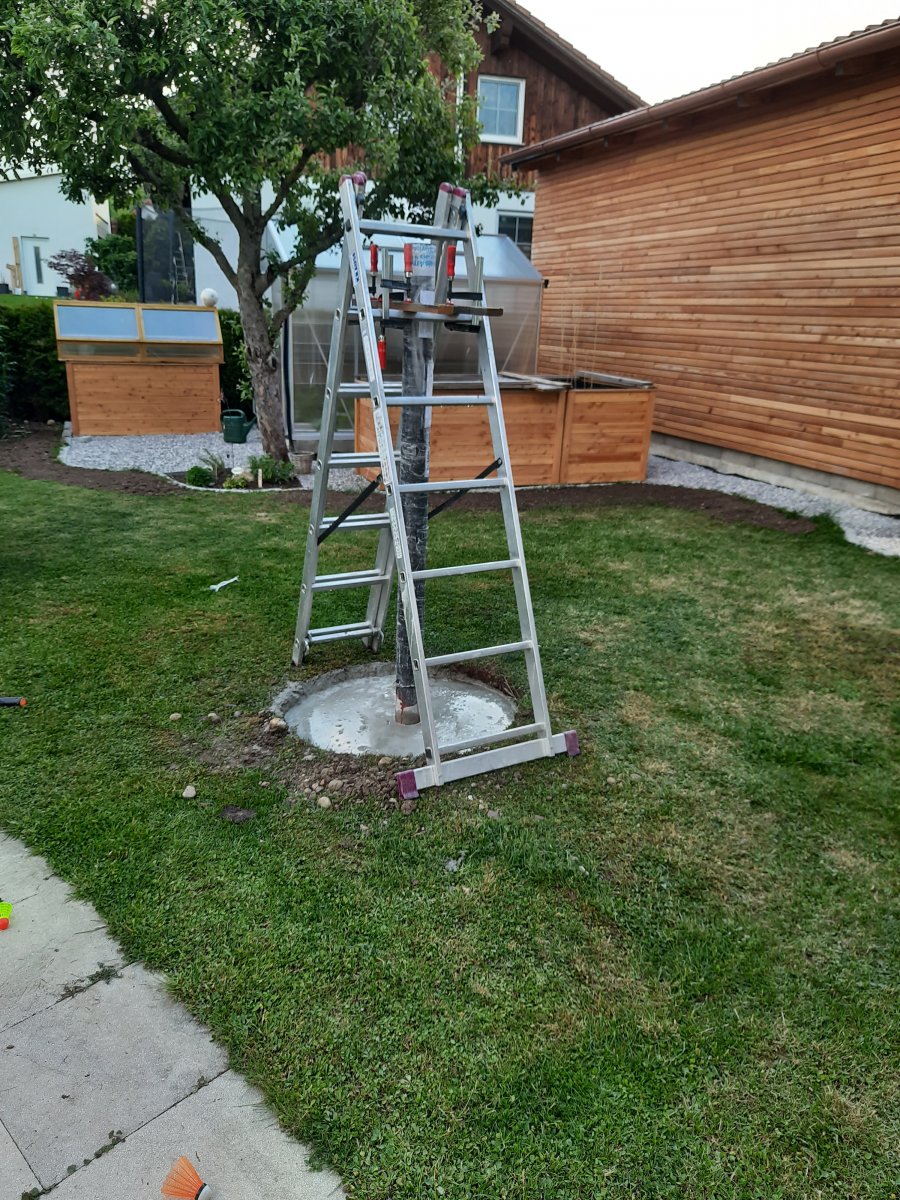

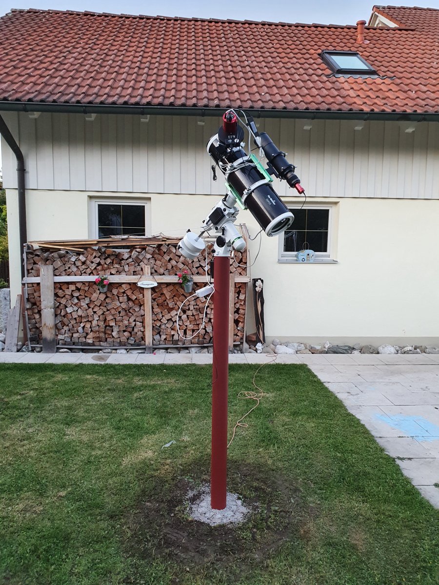

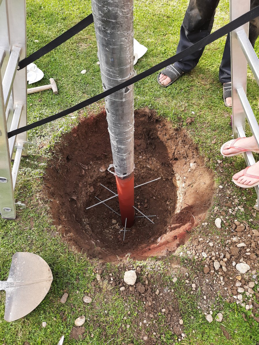

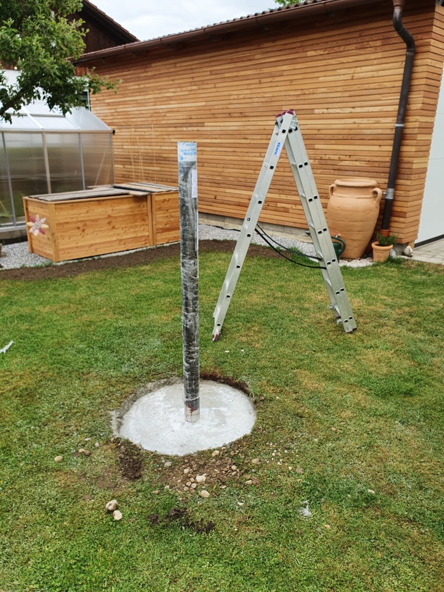

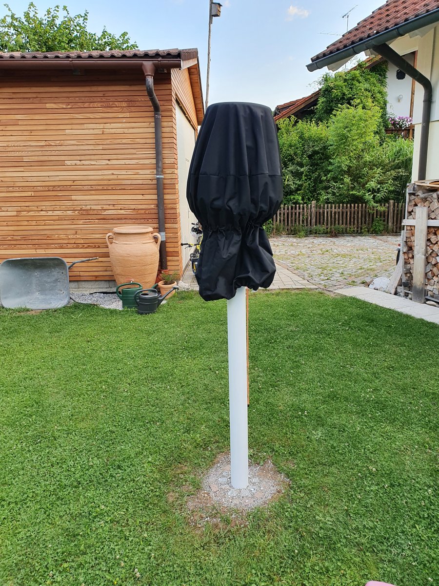

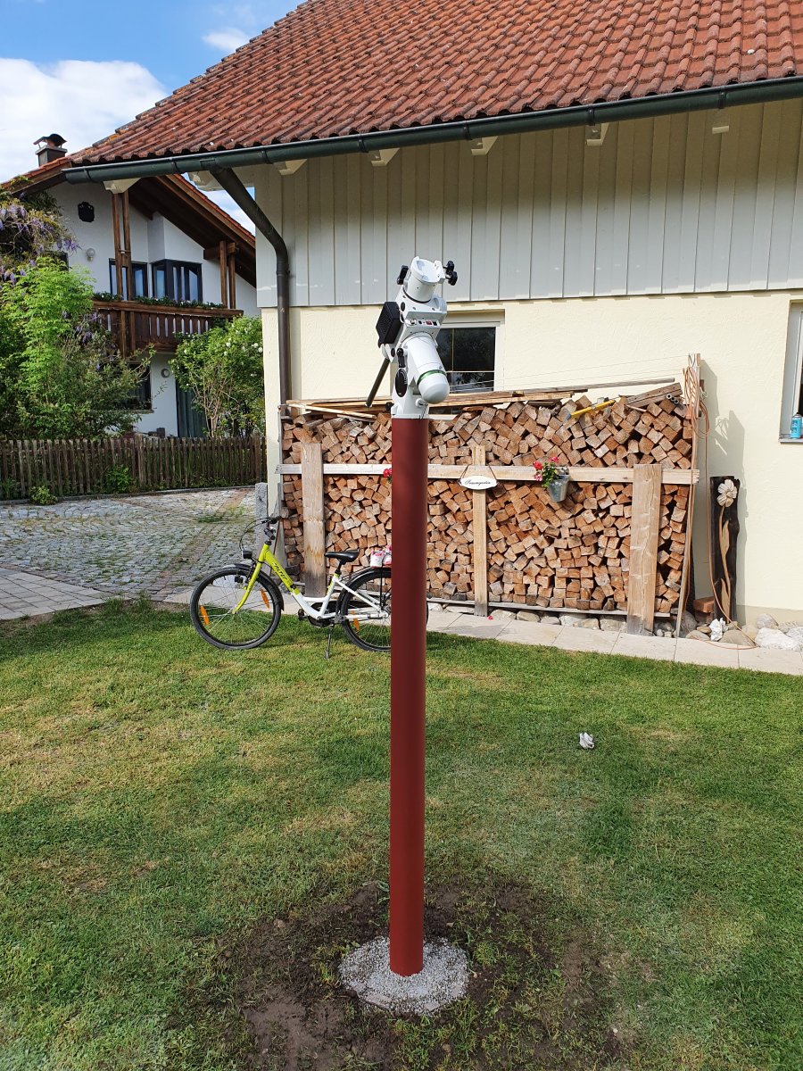

Nun konnte ich endlich mit meiner "Betonsäule" beginnen, es ist am ende aus ästhetischen Gründen doch eine Stahlsäule geworden (101,6 x 3,6 mm, Länge: 2450 mm):

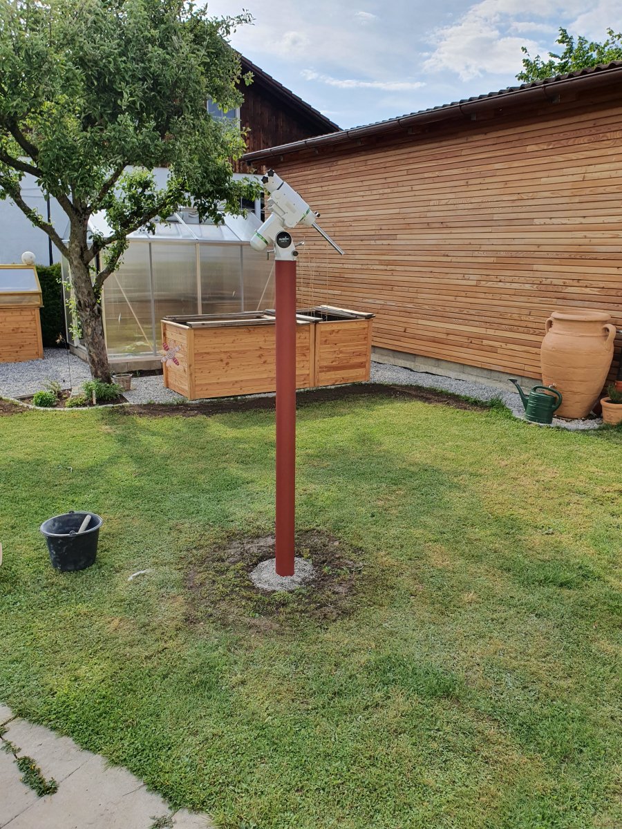

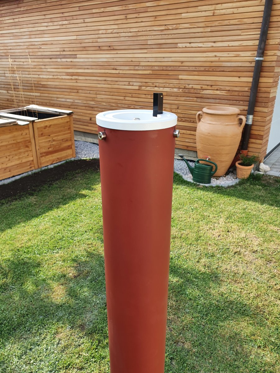

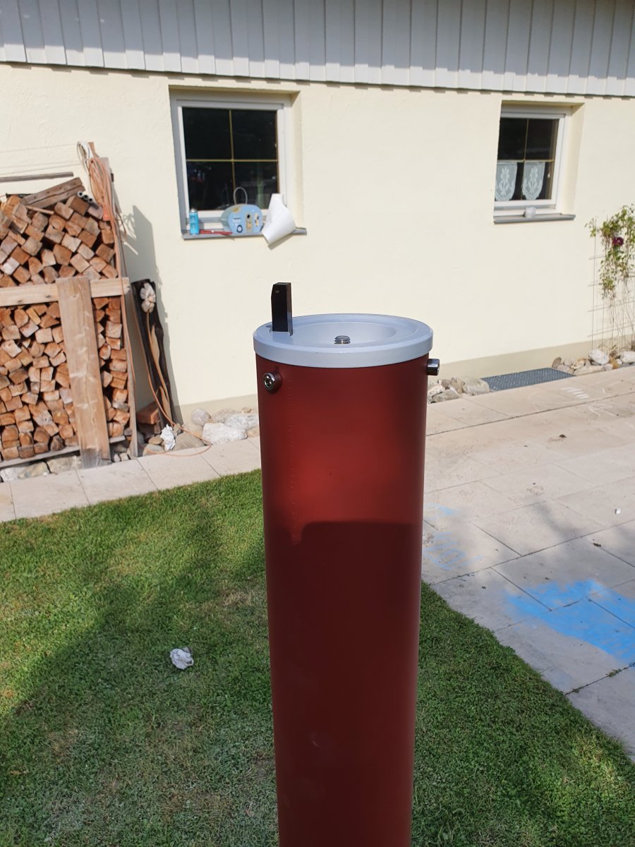

Oben drauf kommt dann das Oberstück der Skywatcher 40cm Säulenverlängerung

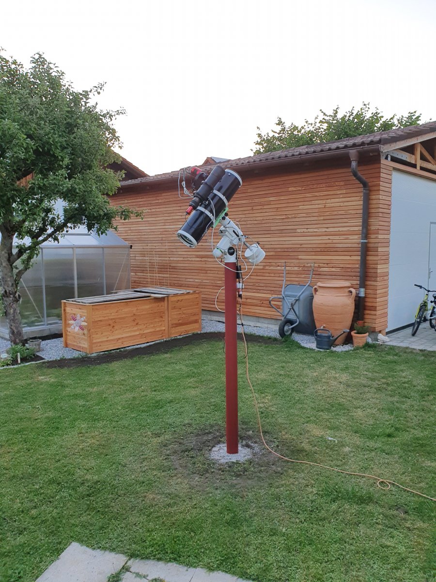

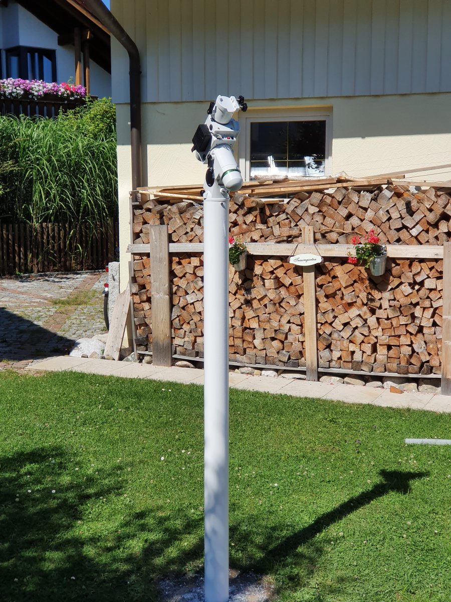

Das ganze steht gute 1,60 aus dem Boden, nichts für Visuelle Beobachtung, aber dafür verwende ich sowieso ein anderes Teleskop auf einer Azimutalen Montierung.
Jetzt darf aber alles erstmal ausgiebig trocknen
