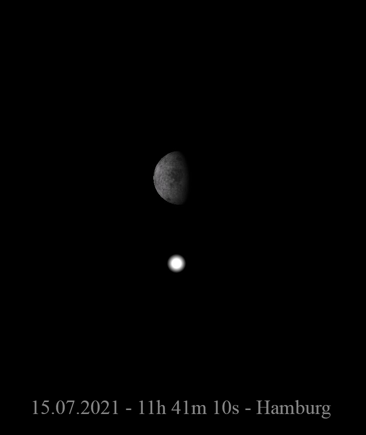

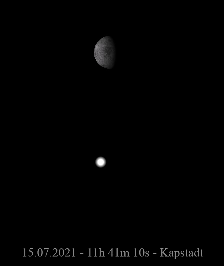

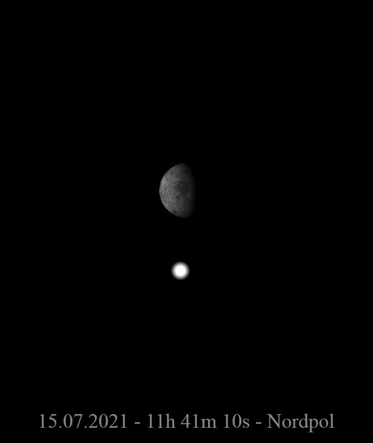

Hier sind ein paar Simulationen mit TheSkyX für geografisch weit voneinander entfernte Orte, allesamt zur selben Zeit um 13h 41m 10s MESZ = 11h 41m 10s UT. Die geringste Winkeldistanz zwischen Merkur und μ Gem wird für Orte im nördlichen Polarkreis erreicht:
Code:
Ort                      geogr. Breite    Altitude    Winkelabstand
Utqiagvik, Alaska             71°            7°            7"
Nordpol                       90°           23°            7"
Stockholm                     59°           47°            9"
Hamburg                       54°           54°           10"
München                       48°           58°           10"
Rom                           42°           61°           11"
Lagos, Nigeria                +6°           68°           16"
Kapstadt                     -34°           26°           21"
μ Gem ist mit einer visuellen Magnitude von 2,9 am Taghimmel natürlich eine Herausforderung, ist im Roten und erst recht im Infraroten aber wesentlich heller. Ob da ein Rotfilter hilft, den Kontrast zum blauen Taghimmel zu verbessern, müsste man mal probieren ...
