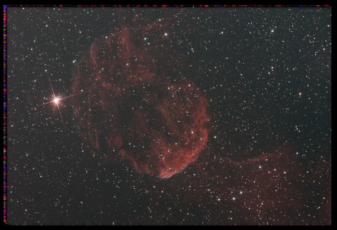

Ich habe da mal ein Problem...

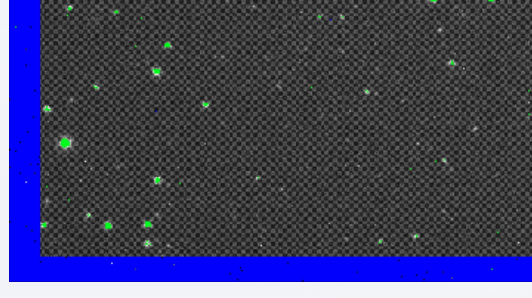

Die an sich sehr schön aussehenden Light Frames meiner QHY294C Pro haben einen schwarzen Rand. Leider ist dieser Rand aber nicht gänzlich schwarz sondern er enthält einige belichtete Pixel, die beim stretchen sichtbar werden und dann einen merkwürdigen Rand um den fertigen Stack erzeugen.
Ich frage mich allerdings warum das so ist. Die Pixel sind bei jedem Light gleich. Also sollte APP die doch eigentlich erkennen und rausrechnen.
Oder liegt das Problem hier wo anders?
So macht das leider ein Mosaic Stacking unmöglich und führt auch schon zu massiven Problemen, wenn ich Aufnahmen aus mehreren Sessions kombiniere, wenn der Kamerawinkel nicht exakt gleich ist.
In APP kenne ich keine Möglichkeit, den Rand vor dem Stacken zu entfernen.
Wie geht man damit um?
Screenshots vom fertigen Stack und von einer Bildecke eines Light Frames (gestretched in Fits Liberator):
Dennis

Könnte es sein, dass du die Overscan Area mit im Bild hast? Diese kann man im Treiber deaktivieren, dann sollten nur die Bereiche mit sinnvollem Signal angezeigt werden.

Ist eindeutig die Overscan Area. Ist mir auch schon passiert, dass ich vergessen hatte, sie zu deaktivieren.
Jörg
Das wird es wahrscheinlich sein. Hatte bisher nicht gesehen, dass man das im Treiber deaktivieren kann.
Muss ich nachher mal schauen.
Danke!
