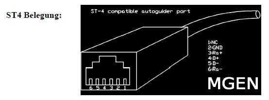

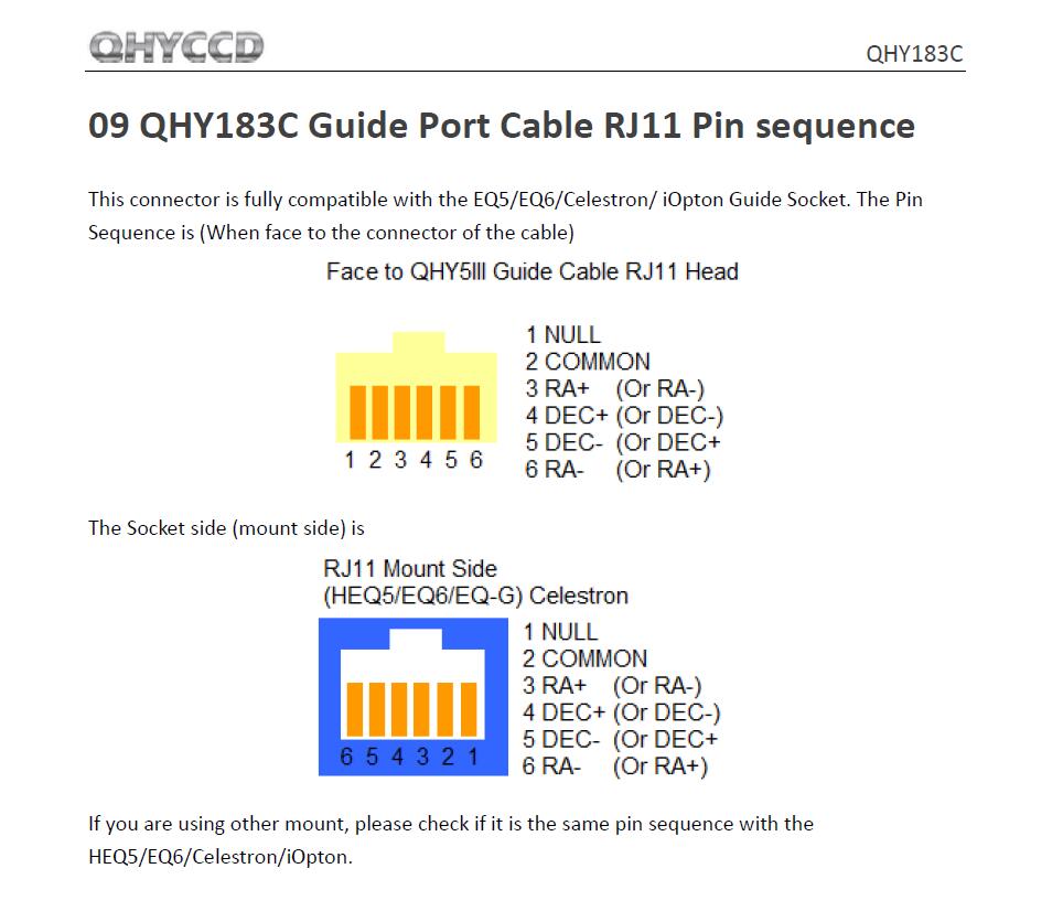

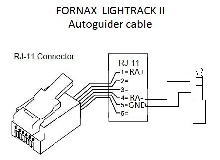

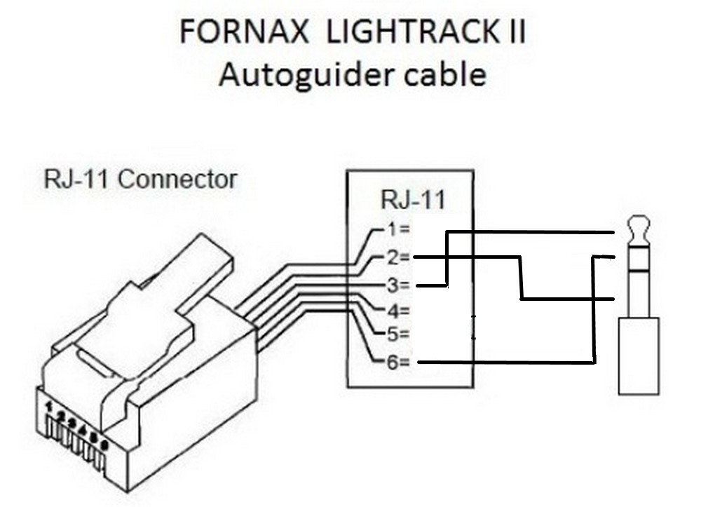

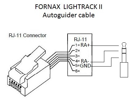

möchte meinen MGEN3 an die FORNAX Lightrack II-Reisemontierung anschließen und, da es dazu offenbar
kein Kabel zu kaufen gibt, selbst ein Kabel zusammenlöten.
Wie soll man diese beiden, für mich widersprüchlichen Bilder der Anschlußbelegungen interpretieren:
Wenn ich den Stecker des unteren Bildes in die MGEN3-Buchse des oberen Bildes stecke, dann sind die Anschlußbezeichnungen 1-6, von vorne auf den MGEN-Anschluß geschaut, 1 zu1 belegt, also 1 rechts außen und 6 links außen. Aber dann ist doch RA+ -Stecker auf NC-Mgen3-Buchse, RA- -Stecker auf D+ -Mgen3-Buchse und GND -Stecker auf D- -Mgen3-Buchse.
Bin total verwirrt und brauche Hilfe. Wie soll das zusammenpassen?

nach meiner Erinnerung gab es zum Guiding mit dem Fornax Lightrack II vor längerer Zeit mal ne Diskussion im CN-Forum. Hierzu habe ich noch die beigefügte Darstellung. Vielleicht hilft's ja oder erweitert evtl. auch die Verwirrung.

vielen Dank für Deine Antwort. Ja, die Grafik ist mir auch über den Bildschirm gelaufen, und sie verwirrt eher als zu helfen. Habe mit Tommy Nawaril Kontakt aufgenommem, der sollte das doch bestimmt klären können.

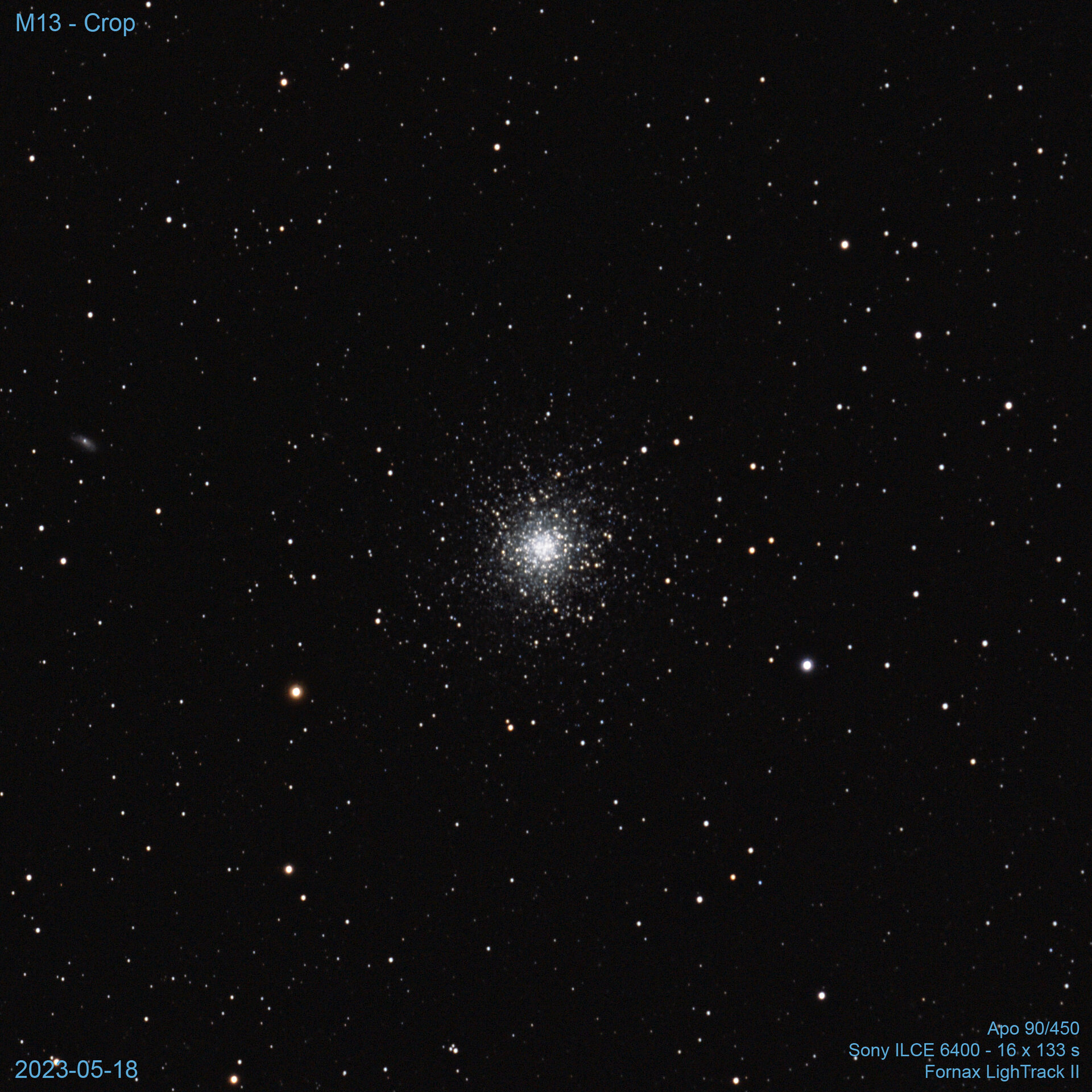

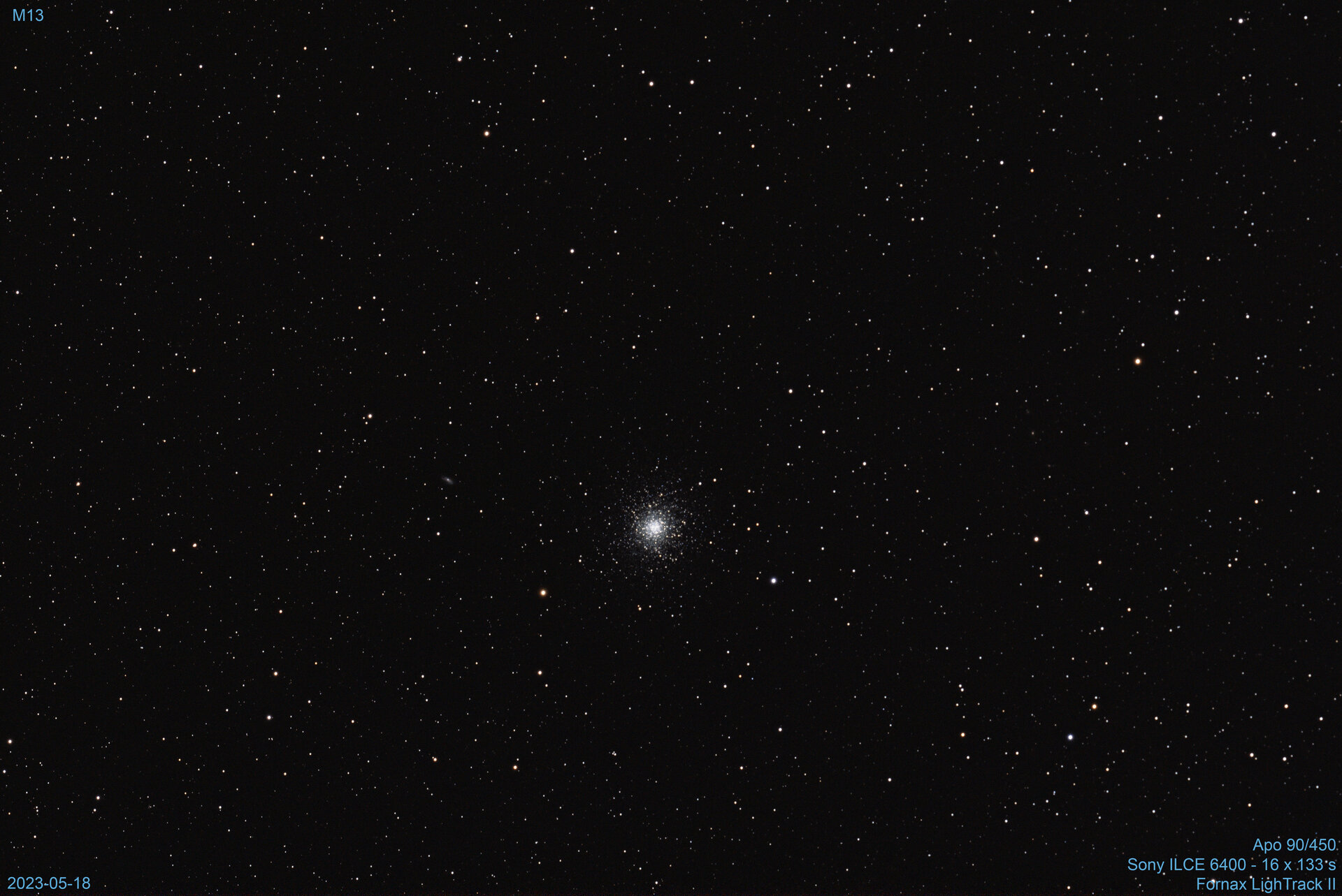

das derzeit Astrofoto-untauglicheWetter hab' ich mal genutzt, um ein LighTrack-Beispiel herauszusuchen, wie oben angefragt.
Nachstehend Testbeispiel mit für einen Tracker schon relativ großer Optik (Apo 90/450).
Die eingesetzte Belichtungszeit von in Summe 35 min ist sicher zu gering, um M13 in voller Pracht abzubilden, reicht aber aus, um die Möglichkeiten des LighTrack II zu zeigen (Abbildungen: Crop und gesamtes Feld). Die einzelnen lights wurden mit jeweils 133 s belichtet, als Kamera wurde eine Sony ILCE 6400 (APSC) bei Iso 250 eingesetzt. Einnordung per PoleMaster, Aufnahme ohne Guiding und Dithering, relativ starker Wind während der Aufnahmen.
Die Stabilität des verwendeten Gesamtaufbaus kann sicher noch verbessert werden (z.B. Einsatz eines Astro-Stativs anstelle Fotostativ, Verzicht auf Berlebach Castor als Unterbau für die Optik).
Gruß Wolfgang
Den Anhang 455248 betrachten

Nur noch der Hinweis: der Fornax-Plan ist falsch.
Beste Grüße :)

ist das die problemlösende Verbindung?
Kann jemand aus eigener Erfahrung diese Verdrahtung bestätigen, damit ich den Lötkolben anheizen kann?

Ich habe von Elektrotechnik zwar keine Ahnung, aber Deine Belegung scheint mir die einzige logische Möglichkeit.

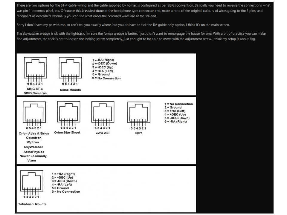

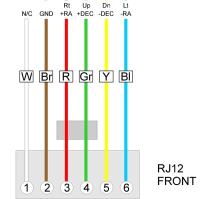

Hallo Zusammen,
hier eine Übersicht wie das RJ 12 belegt ist.

Hallo Frank,
das Problem ist, das verschiedene Hersteller die einzelnen Kabelfarben anders sortieren. Bei meinem von 1 nach 6 z.B.: weiß, brau, grün, gelb, rosa, grau.
Die Farbe ist doch Wurst! Du kannst das doch durchmessen mit Klingel Draht!

danke, auch für die PN. Kabel habe ich gerade gelötet, jetzt muß das Wetter beser werden.
