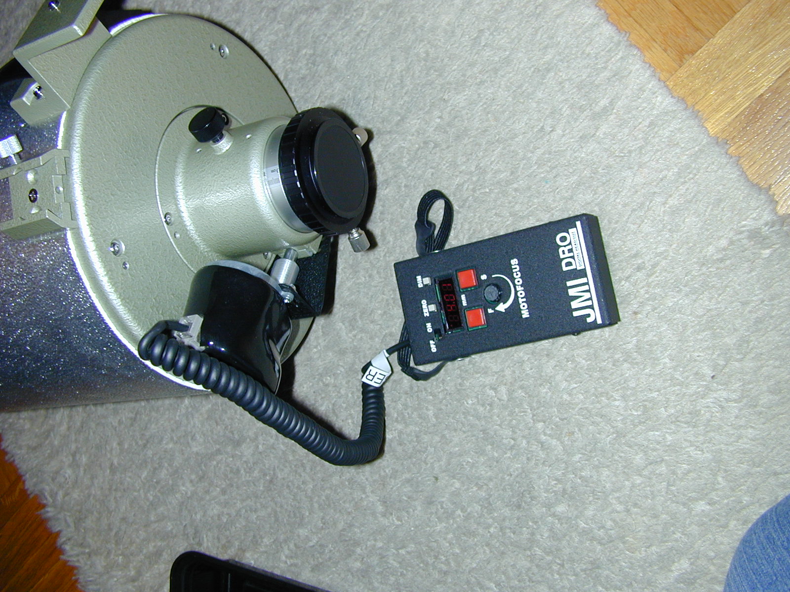

Der Motofocus von JMI untersetzt nicht, er motorisiert den vorhandenen OAZ, habe ich das richtig verstanden? Eine feinere Einstellung als von Hand wird durch Wahl der Motorgeschwindigkeit moeglich, oder?
Mmh. Anders als ich dachte, koennte aber gehen.
Gorden
bin mit FineFocuser absolut nicht zufrieden. Das Problem ist und war das diese Firma mir bis heute (> 1 Jahr seit der Bestellung und Zahlung eines FF mit Adaption an ein WO FLT-110) nichts geliefert hat. Meine Emails werden auch nicht mehr beantwortet. Du kannst Dir vorstellen das ich nicht erfreut bin. Wenn die nicht in USA wären, wäre ich schon persönlich verstellig geworden, aber so habe ich das ganze inzwischen abgehakt (übrigens meine einzige negative Erfahrung mit US-Auslandsbestellungen bisher).

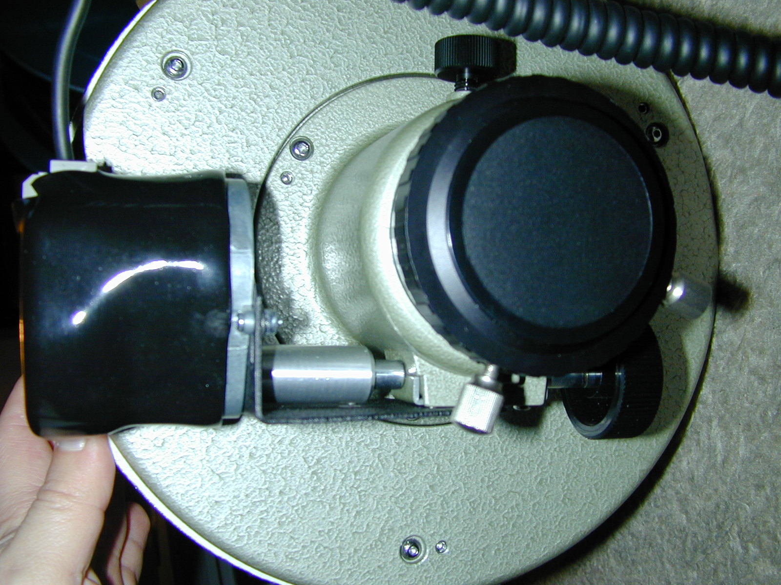

Den JMI Motorfokus habe ich am VC200 dran, schaust Du hier für Bilder:
http://www.wizards.de/~frank/astro/equipment/MotorFocus/MotorFocus1.JPG
http://www.wizards.de/~frank/astro/equipment/MotorFocus/MotorFocus2.JPG
Funktioniert gut - ein Robofokus ists nicht, aber man kann sehr schön und reproduzierbar den Fokus treffen.
