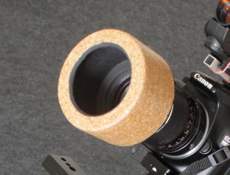

Inzwischen bin ich auf klobige, ans Objektiv angepasste, Viel-Bastel-Taukappen umgestiegen. Komme dafür aber "bisher" ohne Heizung aus. Bsp. für mein 135er im Anhang.
