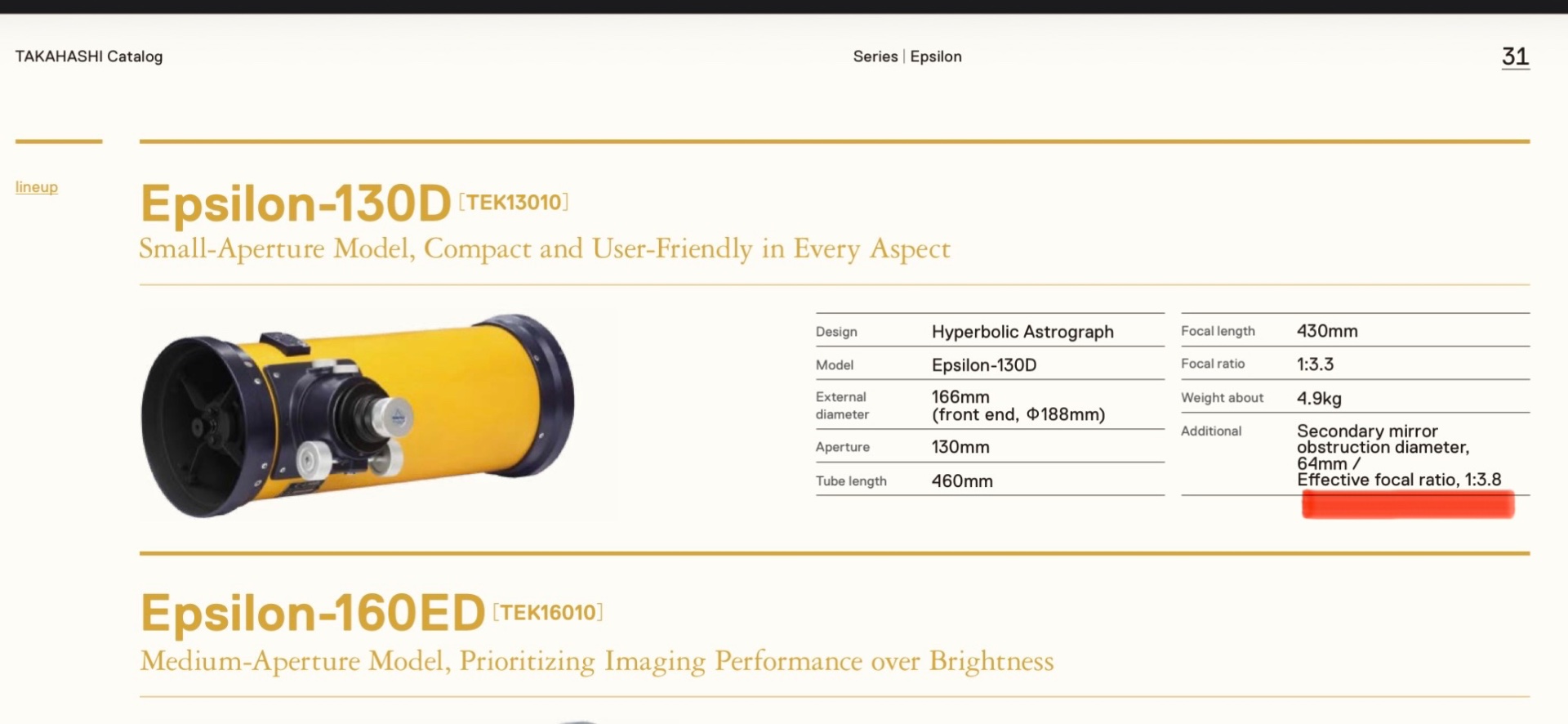

Moin Wolfgang,
so verstehe ich es eigentlich auch.
Sonst würden die ganzen „schnellen“ Filter ja ehr kontraproduktiv sein.
@Gerd_Duering
Was sagst du zu der Sache mit den Filtern?
Wenn das Epsilon effektiv nur ~f4 ist reichen dann Filter welche für Optiken mit f4 geeignet sind oder benötigt man doch Filter welcher für f3,3 geeignet sind?
Nach meinem Verständnis wären es die für f3,3, genau wie es Wolfgang oben erklärt hat.
