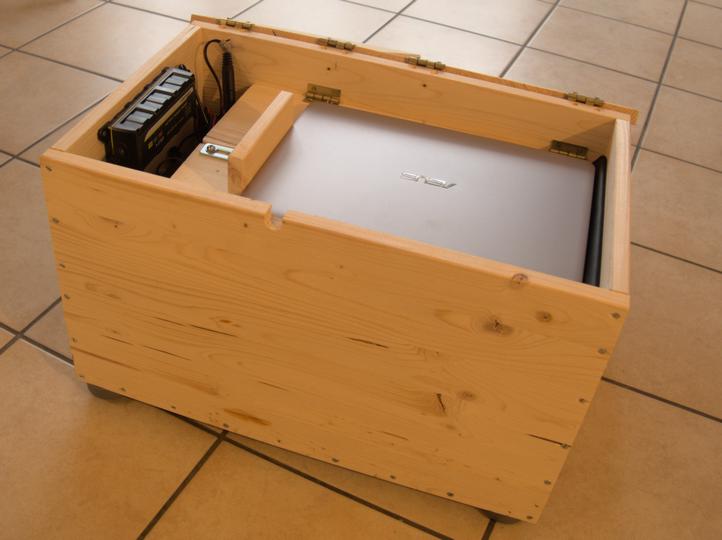

mich hat immer genervt das man so viele Kleinteile wie Kamera, Intervallometer, Bahtinovmasken, T2-Adapter, Adapter für andere Adapter, USB-Kabel, Notebook, Akku etc. transportieren muss, selbst wenn es nur ein paar Meter in den Garten geht.
Ich habe eine Holzkiste zusammengeschraubt (nicht geschustert das sind auch ordentliche Handwerker).
Mit ist auch klar das jeder von Elektroinstallation, Holzverarbeitung oder Design oder auch einem etwas versteht jetzt die Hände über dem Kopf zusammenschlägt.
Aber vielleicht sind ja ein paar Ideen dabei die andere nutzen können die etwas ähnliches vorhaben.
Also Features sind:
- 12 Batterie
- Ladegerät
- AC-DC Konverter 12V / 5V USB für Heizmanschetten

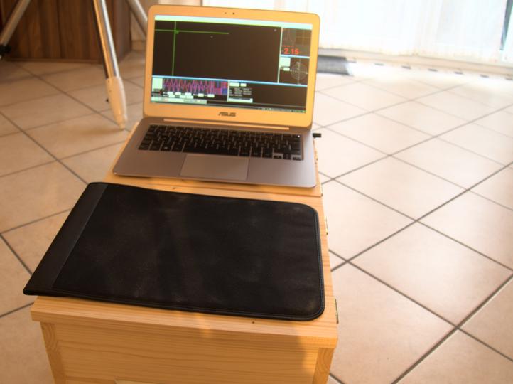

- Stellfläche für Notebook
- Öffnungen für Stromversorgung von externen Geräten

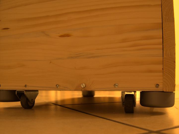

- Transportrollen
- Füße damit im Außenbereich der Boden weniger Feuchtigkeit abbekommt

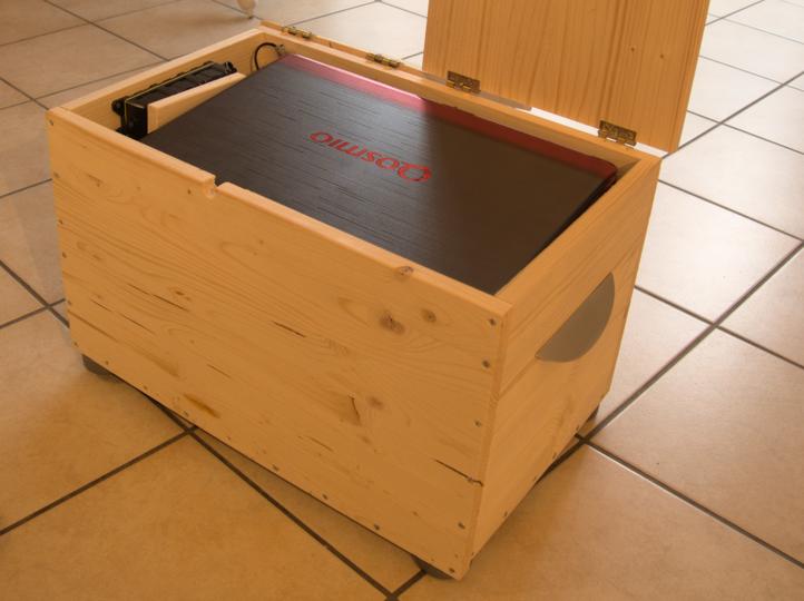

- Aufnahme von 13" Notebook
- variabel bis 17"

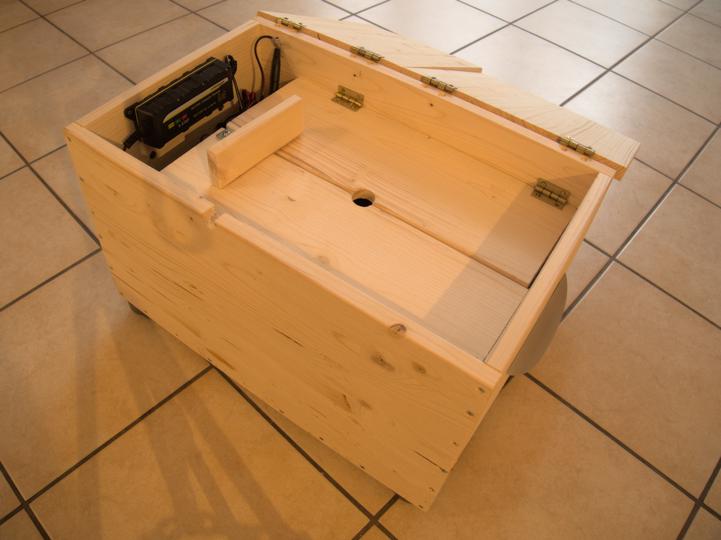

Die Zwischendeckel für die Notebookablage sehen dann so aus:

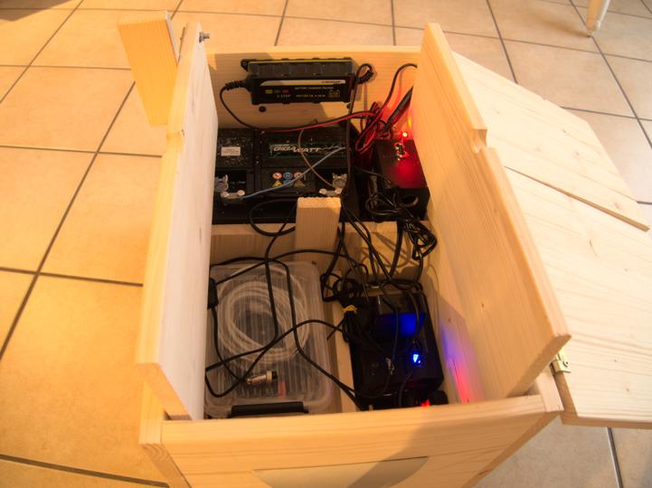

Die mögliche Aufteilung innen:
Die eigentliche Idee:

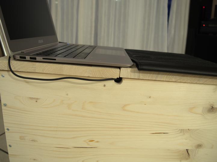

hat leider einen Haken (bekommen), man kann nach Öffnen des hinteren Deckelteils nicht mehr in die Box greifen, das verhindern jetzt die nachträglich eingebauten Klappen auf denen das Notebook während des Transports liegt.
Details:
Die wichtigste Änderung wäre, die Box entsprechen länger zu machen und eine aufklappbare Ablage für die Maus vorzusehen.
Eine zuschaltbare Innenbeleuchtung wäre auch nicht schlecht, falls man noch Kleinteile suchen muss (War schon vorgesehen aber beim Zusammenbau beschädigt)

- Transportrollen
- variabel bis 17"
