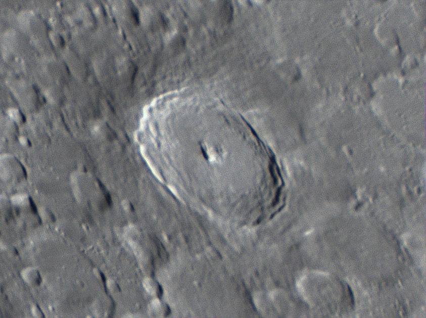

Hallo Zusammen,
da ich den Mond überwiegend mit der Monokamera fotografie, ist mir das bisher nicht aufgefallen.
Mit Farbkamera erhalte ich nach dem Stacken beim Schärfen folgende Artefakte/Bildfehler:
Wenn ich nur schärfe, sind diese Extrem zu sehen. Erst, wenn ich anschließend etwa glätte, sind die Artefakte weg. Etwas ähnliches habe ich manchmal auch bei Planetenaufnahmen, wemnn ich Summebdilder erneut stacke und dabei drizzle. Deshalb führe ich das Drizzeln erst nach der Bildbearbeitung durch. Beim Mond habe ich überhaupt nicht gedrizzelt.

Hallo Raul,
das Muster kennen ich. Tritt nicht immer auf aber folgende Faktoren begünstigen es:
Wenig Kontrast durch z.B Dämmerung.
Unruhige Luft
Wind der das Bild zappeln lässt
zu kleine ROI
Zerleg das Farbbild mal in die 3 Kanäle, vielleicht ist einer besser und du kannst den als Luminanz verwenden um ein L-RGB zu erstellen.
Holger
Ich habe in der Zwischenzeit experimentiert. Holger liegt reichtig :)
Es war unruhig, Zappeliges Bild. Aber extrem verursacht wird das auch durch "Local (AP)". Der Vorteil ist, dass z.B. bei Planeten jedes AP-Stück angepasst wird und nicht erst am finalen Bild. Wenn ich aber Global (Frame) verwende (AS!3), dann ist es sanfter und glewichmäßiger. Dann reicht, wenn ich in Registax oder einem anderen Tool leicht glätte und es ist nicht mehr sichtbar.
