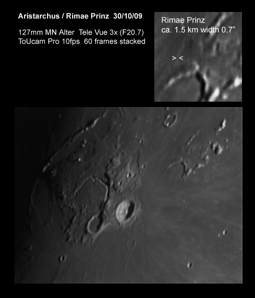

ich habe mich mal mit meinem kleinen 5 zoller am Mond versucht.
Besonders die Gegend um Aristarchus war schön kontrastreich. Als ich die Aufnahme mit weit höher aufgelösten Bildern verglich,ist mir die kleine Prinzen Rille aufgefallen, die ich eigentlich von der Auflösung meines Teleskops gar nicht sehen dürfte, da sie mit ihrer Breite von ca. 1,5 km unter 0,8" lag. Ich denke aber durch die lineare Struktur und den hohen Kontrast zwischen der hell beleuchteten Rillenkante und der Schattenseite konnte diese überhaupt detektiert werden.
Das Bild ist noch sehr verrauscht, da ich mit meiner Giro Montierung nur insgesammt 60 Bilder aufnehmen konnte.
viele Grüße
Andreas

das ist interessant. Die Struktur is mir bis datoo noch nie aufgefallen. Habe mal meine Bilder verglichen, handelt es sich um die gerade Struktur rechts unterhalb des "halben Kraters" in meinem Bild auch um Rima Prinz?
Link zur Grafik: http://astronomie.n-t-l.de/moonpages/22180e00.jpg
Entsatanden mit ToUCam PRO an meinem 6" f/8 Refraktor.
Markus

Hallo Markus,
Zitat von Lotz:
... handelt es sich um die gerade Struktur rechts unterhalb des "halben Kraters" in meinem Bild auch um Rima Prinz?
meinst Du den kleinen Höhenzug rechts unterhalb des "halben Kraters" Prinz auf ca. Position 5 Uhr und fast genau oberhalb von Krater Krieger, etwas länger als dessen Durchmesser, in Deinem leider kopfstehenden Bild?
Dieser in natura visuell schon spätestens ab 4" Öffnung eher unregelmäßig wirkende Höhenzug wirkt nur wegen der begrenzten Bildauflösung hier "gerade", siehe schon Oliver's schönes 9"er-Bild, und das Höhenprofil in der "Lunar Map 39 - Aristarchus".
Auf Rükl's Karte 19 steht zwar "Rimae Prinz" direkt daran, gemeint sind aber dort die Rillen drumherum.
@Andreas:
Zur Breite der Rimae Prinz kann man die Lunar Topographic Orthophotomap "LTO-39A3 Prinz" konsultieren, oder gleich in Raffaello Lena's Artikel "Measuring The Width Of Rimae Prinz" (pdf 380kB) in der "Selenology" nachsehen - der flache Lichteinfall hilft hier natürlich sehr, und ein Nachweis von grenzwertig schmalen linearen Strukturen muß bei der Auflösungsfrage anders angesehen werden als die klassischen Rayleigh- oder Dawes-Kriterien für punktförmige Lichtquellen - da ginge so einiges mehr.
Mondsüchtige Grüße+cs,
Dietmar
Hallo Andreas,
ein klasse Ergebnis, was dir da mit einem 5-Zöller gelungen ist, und mit der Montierungsvoraussetzung, alle Achtung!!
Ja, die Rima Prinz ist deutlich erkennbar,
gutes Seeing und günstige Terminatornähe machens möglich,
die nächsten Monate lassen noch einiges erwarten.

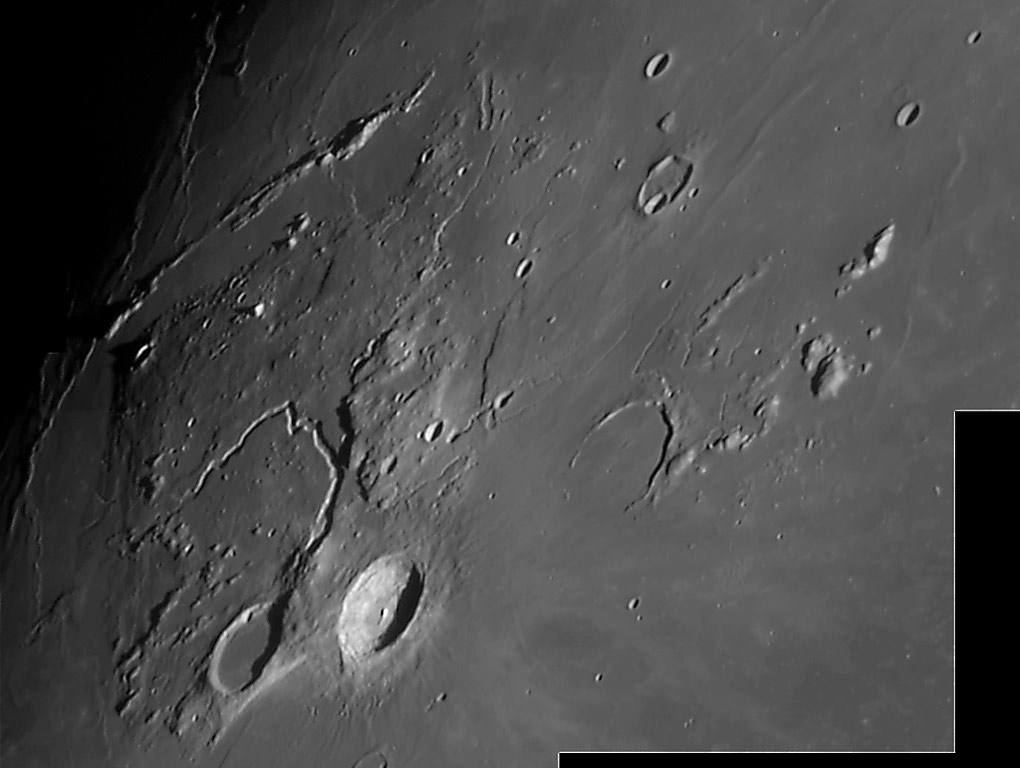

Hab dir mal ein Vergleichsbild von mir angehängt,
allerdings schon mittels einem 11-Zöller, und es ist schon etwas älter.
Gruß Wolf Manfred
Hallo Manfred,
heul ..., da kann man nur noch neidisch werden.
Von einem 11 zoller kann ich im Moment nur träumen ; )
Die Aufnahmen sind beeindruckend.
viele Grüße
Andreas
