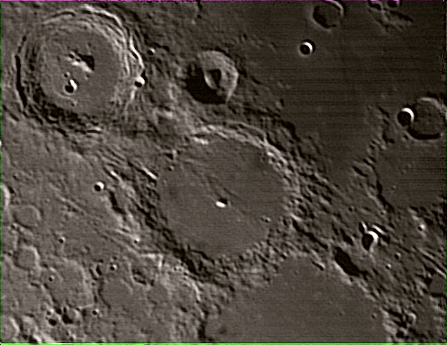

Hier ein paar Bilder die ich in May und Juni geschossen habe und ueber Autostakkert 3.1.4, Registax 6 und einem fotoeditor bearbeitet habe.
Achtung : ich habe eine alte Philips Webkamera Typ SPC900NC benutzt, d.h. keine moderne Asttocamera.
Ueber die frei verfuegbare Giotto software habe ich die Kamera bis zu 30 bilder pro Sekunde machen lassen.

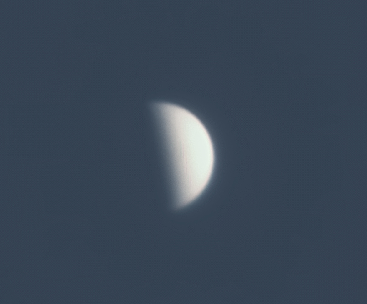

Bei das Bild von Venus habe ich in Registax die rot und blau Verschiebung ausgeglichen (RGB alignment). Danach das Bild in schwarz-weis geaenderd. Und dann mit den fotoeditor den Hintergrund vom Himmel, aber auch Venus etwas blau gemacht. So wie es auch durch das Teleskop aussieht, ohne rot-blau Verschiebung.

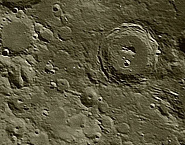

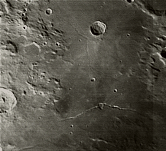

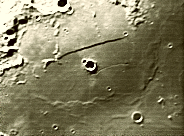

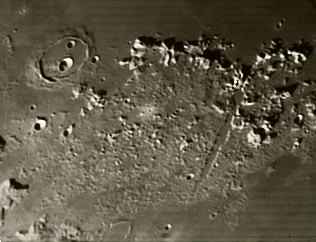

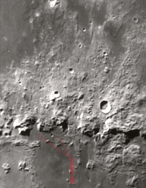

  • Ptolemeus Alphonsus Arzachel 150P8  2,8 barlow roodfilter 21 28 mei 2023.png

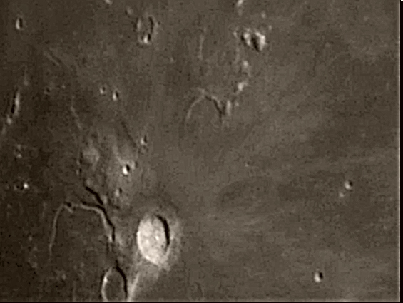

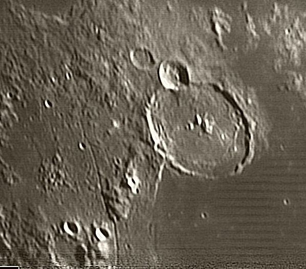

Da kommen nostalgische Gedanken auf !
Ich finde es klasse, was Du daraus gemacht hast !
Chapeau !
Danke Pegasus-64.
ich habe zwar auch einen 25 cm Dobson, dennoch mag ich auch meinem 15 cm F8 newton nutzen. Die kleinsten details die ich mit der Webcam erfassen kan liegen irgendwo zwischen 1 und 1,5 Bogensekunden. Das ist irgendwo zwischen 2 und 3 km auf dem Mond. Auf das bearbeitete Originalbild von den Alpen ist hier und da ein Hauch von der Rille im Alpental zu sehen. Einen ganz duennen schwarzen Streifen. Diese Rille ist etwa 600 m bis 1,2 km breit. Klar kan der Schatten breiter sein. Jetzt habe ich mir eine ZWO 662MC zugelegd. Gespannt wie weit ich noch damit komme mit dem Tal 150P8.
Bei der visuellen Wahrnehmung stosse ich mit dem Teleskop bei mehr als 300 facher Vergroesserung an die grenzen meiner Augen mit der Austrittspupille von weniger als 0,5. Das Bild wird zu dunkel und 'mouche volantis' machen sich im Bild stoerend bemerkbar und stoeren die Erkennung von weiteren details. Eine bestimmte Vergroesserung sollte man aber doch haben um Details in der Groessenordnung von 1 bis 2 km erkennen zu koennen. Das braucht nach meiner Erfahrung 400 bis 500 mal Vergroesserug.
Schoenes Beispiel sind die kleinen Krater in der Flaeche von Plato die meistens hoechstens als weisse Punkte erkennbar sind, wenn ueberhaupt...
