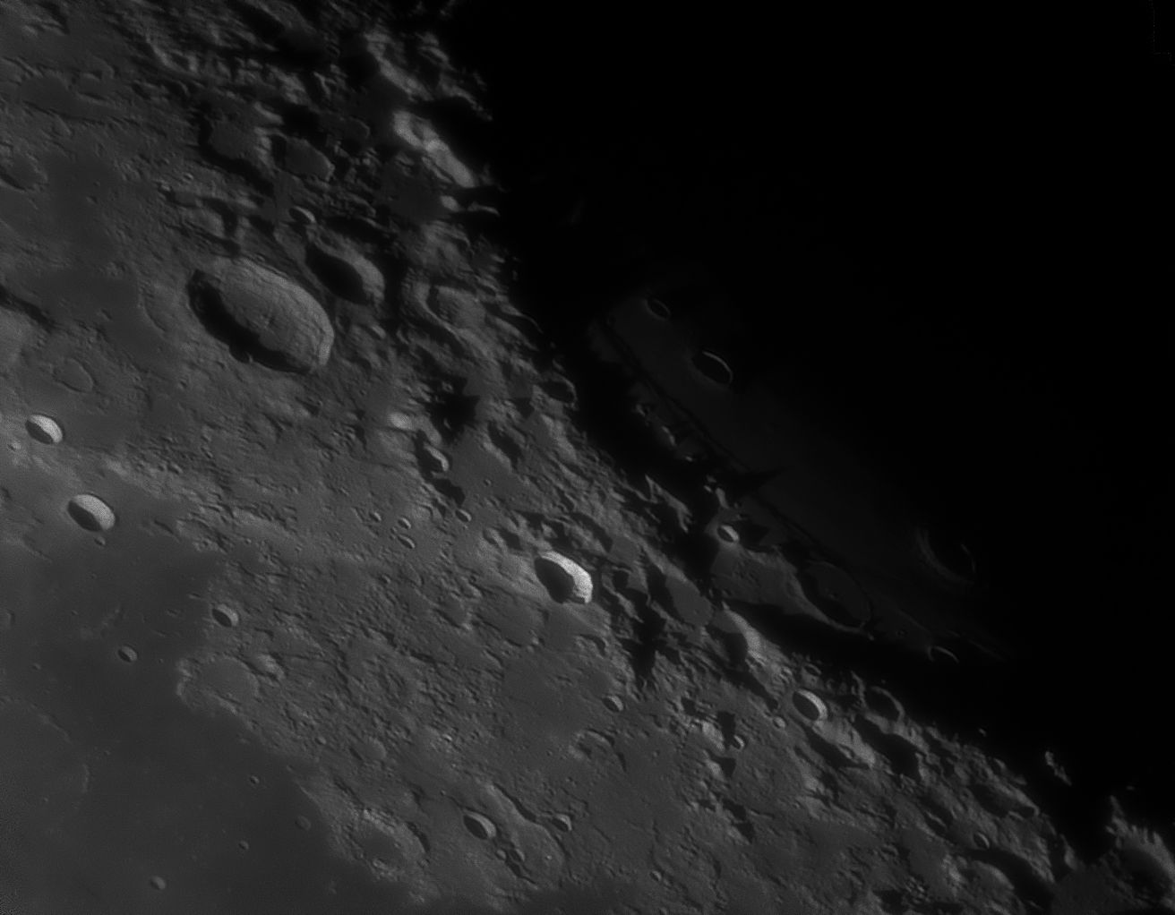

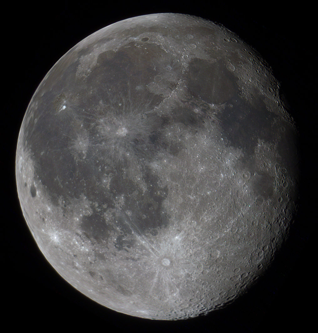

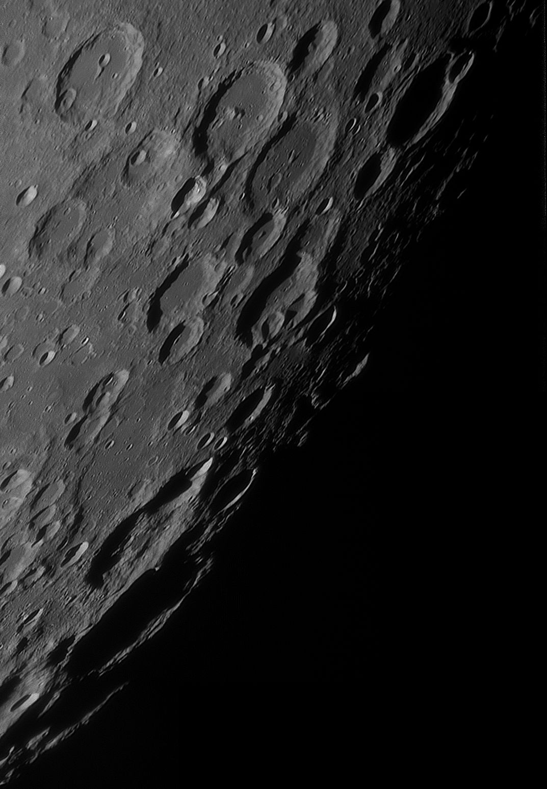

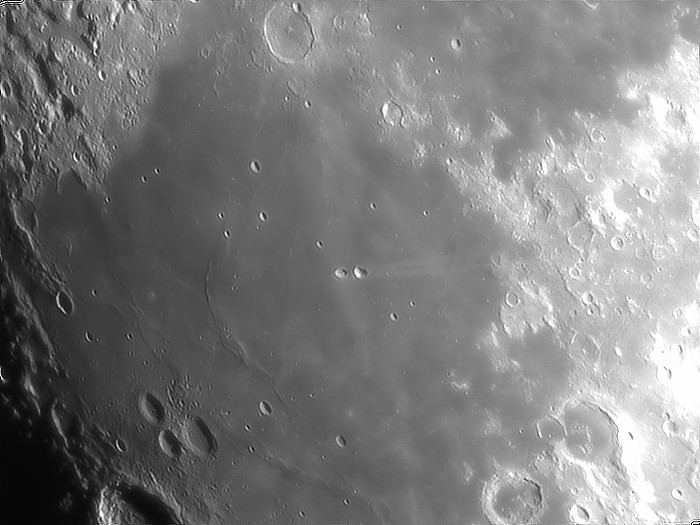

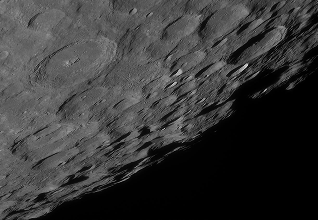

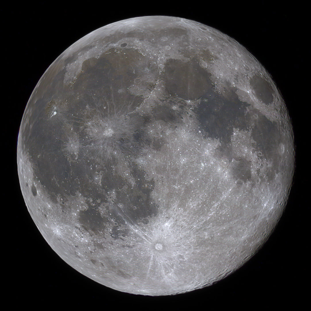

Den Anfang macht eine Übersichtsaufnahme mit meinem 76/300mm Mini-Newton Selbstbau und Asi120mc:

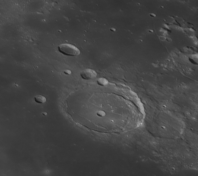

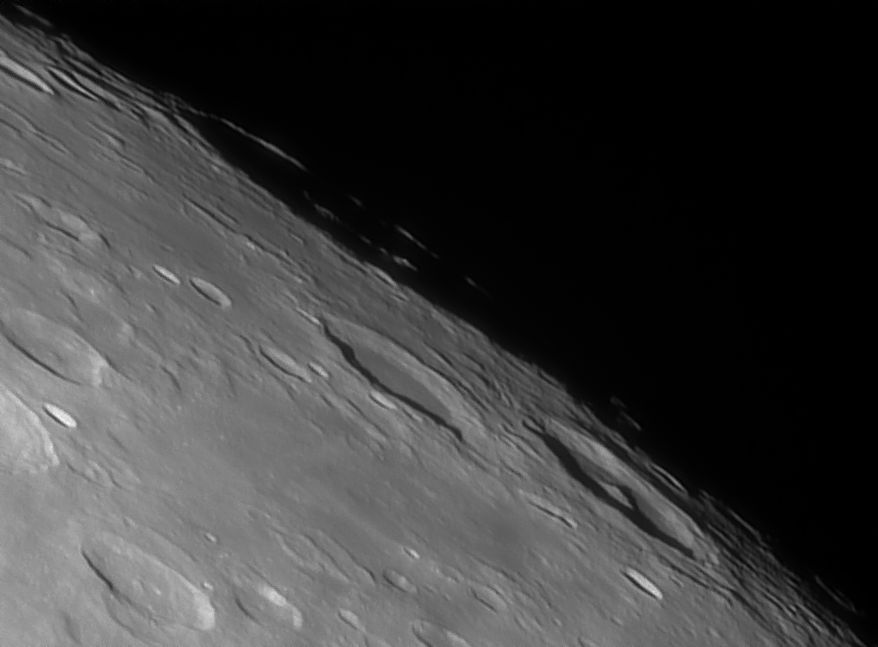

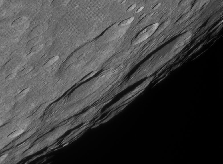

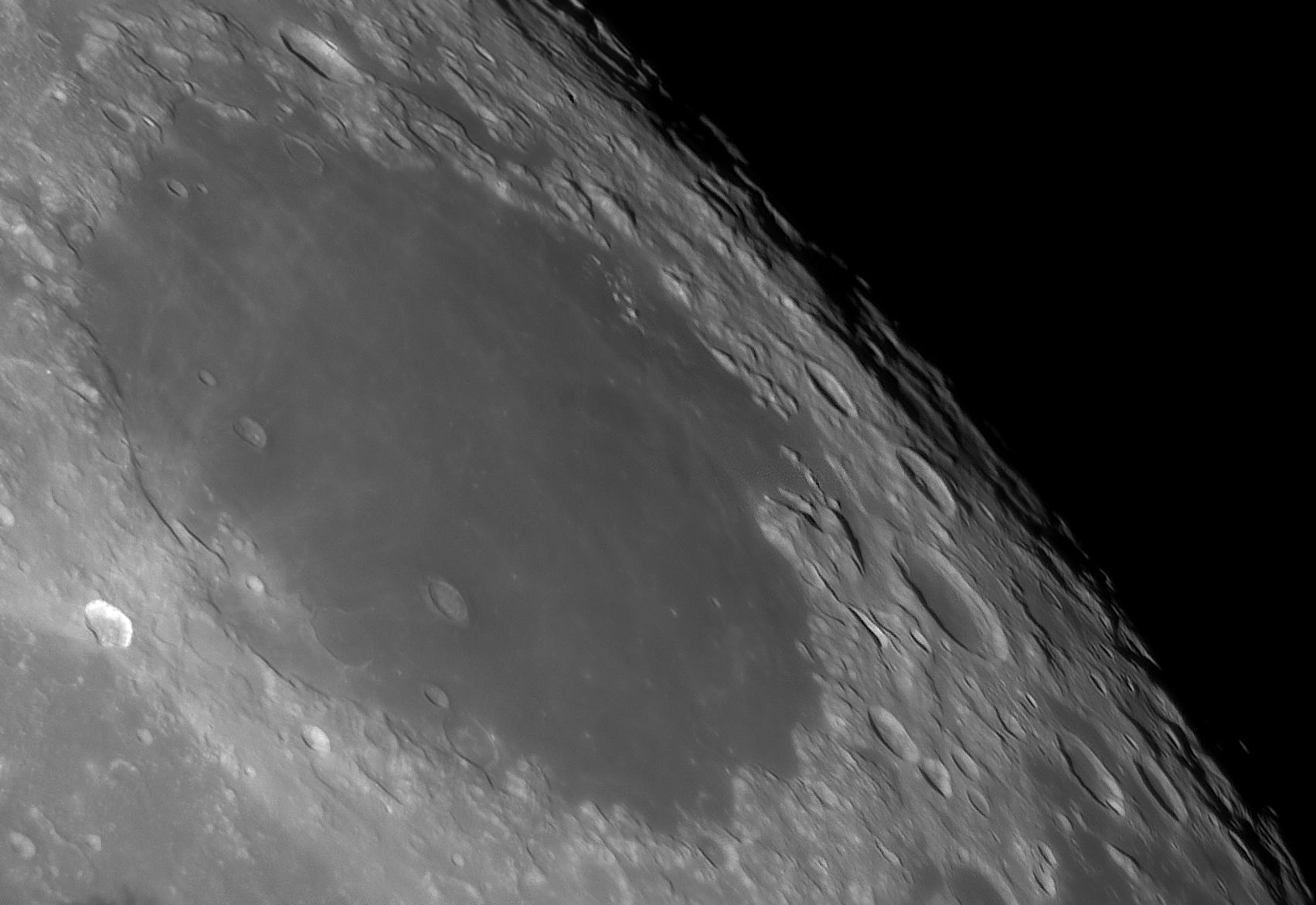

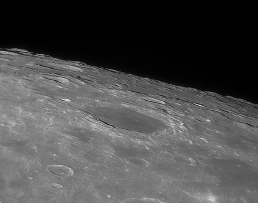

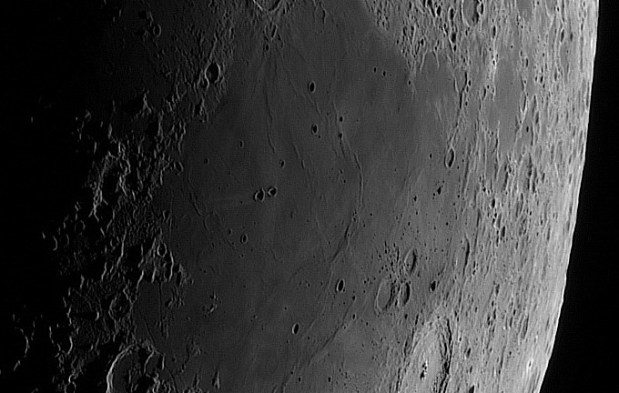

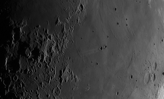

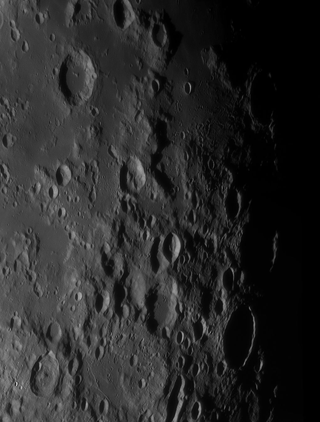

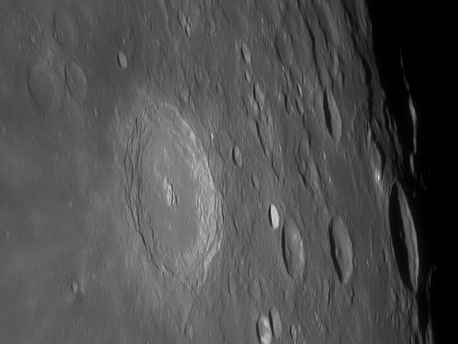

Nun aber die Großaufnahmen mit dem 12" F5 Dobson, Baader Q-Turret Barlow und Asi120mm mit RG610 Rotfilter:

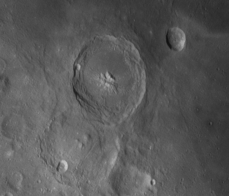

Boussingault
Endymion
Gauss

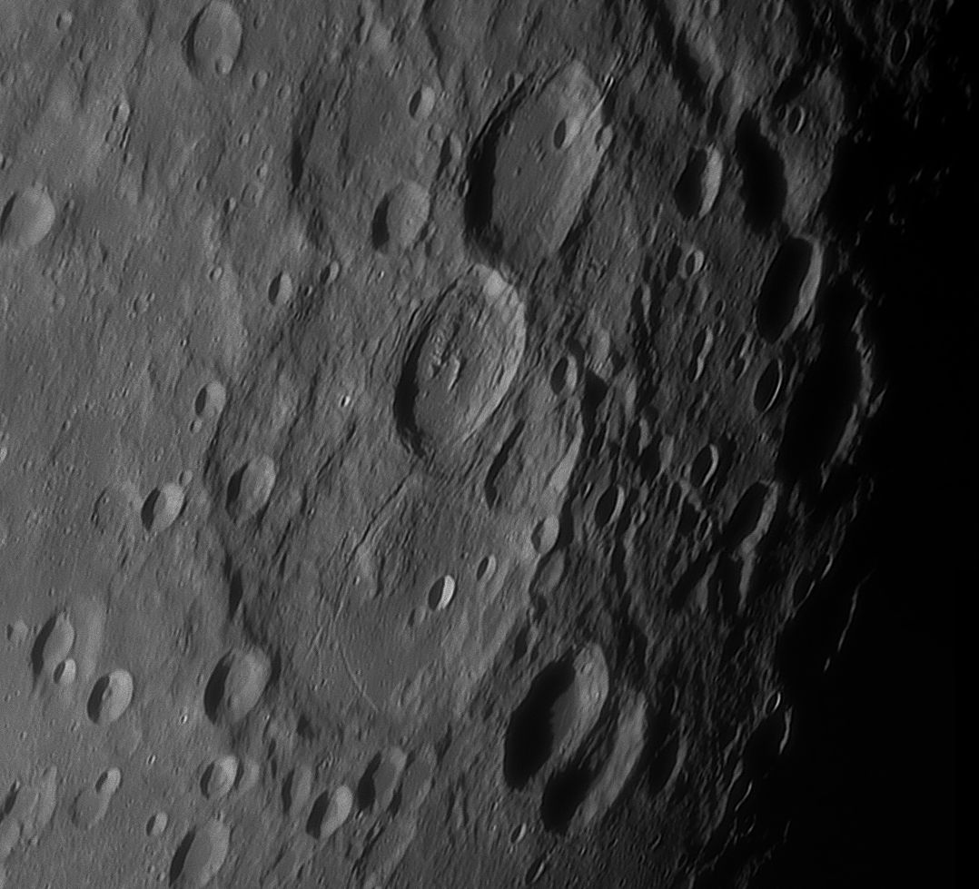

Langrenus
Mare Crisium

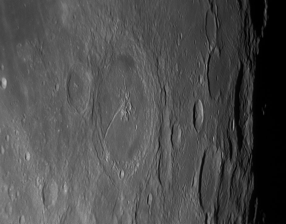

Petavius

Danke Stefan,
wie gerne hätte ich gestern Nacht bei Petavius nachgelegt. Immer wieder habe ich auf das Wetterradar von wetteronline nachgesehen. Eigentlich in NRW viel klarer Himmel nur bei mir eine zähe unbewegliche Wolkenschicht. Nun berichten auch schon einige hier von guten Bedingungen.
Man ist das ärgerlich :cry:

Also schnell raus in die klirrende Kälte und erst einmal wieder eine Übersichtsaufnahme:

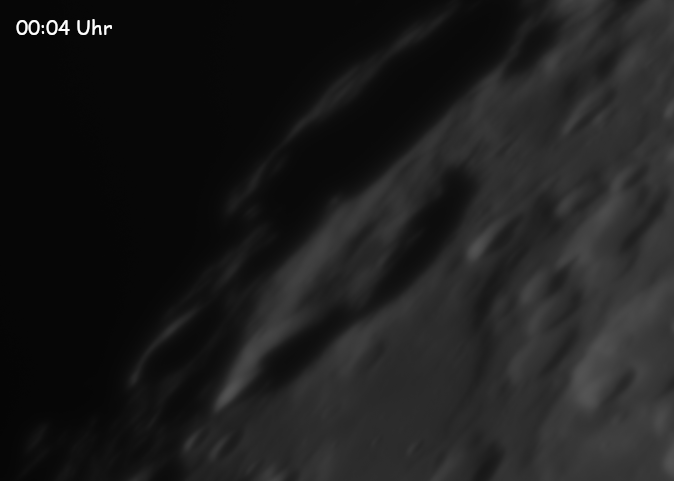

Anschließend den 12er Pott aufgebaut und um 00:04 Uhr erste Ernüchterung am Livebild: Seeing sehr schlecht
Naja dennoch reichlich Avis gesammelt, immer mit viel Wartezeit und Geduld am Record-Button um die besseren Momente zu erwischen.
Und siehe da, nach einer halben Stunde wurde es kurzzeitig besser. Ich bin da gerade am Bearbeiten aber hier schon einmal eine Animation zweier Summenbilder um die krassen Seeingunterschiede zu zeigen:

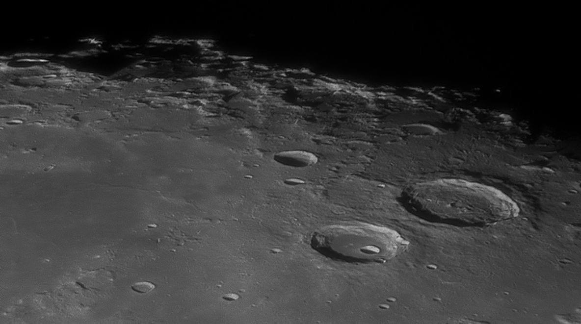

Ein Bild von Moretus samt Umgebung habe ich schon bearbeitet, sogar als 120% Version:

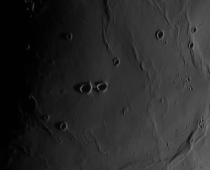

Hallo Holger,
schön, diese Galerie zu sehen - manches habe ich mir dann gestern mit dem Rükl auf dem Schoß bei 214x angesehen, bei uns in Meerbusch war die Luftunruhe mal gut, mal mäßig... Was ich "vermisse", das ist das Messier-Doppelpack, da konnte ich ein paar frickelige Kleinkrater knacken... Kommt das Paar noch ;-) ?
CS,
Stefan
Hallo Stefan,
Danke für die Anregung, da musste ich gerade gleich mal beim virtual moon atlas nachsehen, denn den Krater kannte ich nicht.
Werde auch meine älteren Aufnahmen danach absuchen, aber da kommen eigentlich nur die Mosaike vom kompletten Mond in Frage.
Spezielle Großaufnahmen mit Barlow habe ich nicht von der Gegend gemacht, da ich die bisher nicht auf dem Schirm hatte.
Holger
Hallo Stefan, hallo Holger,

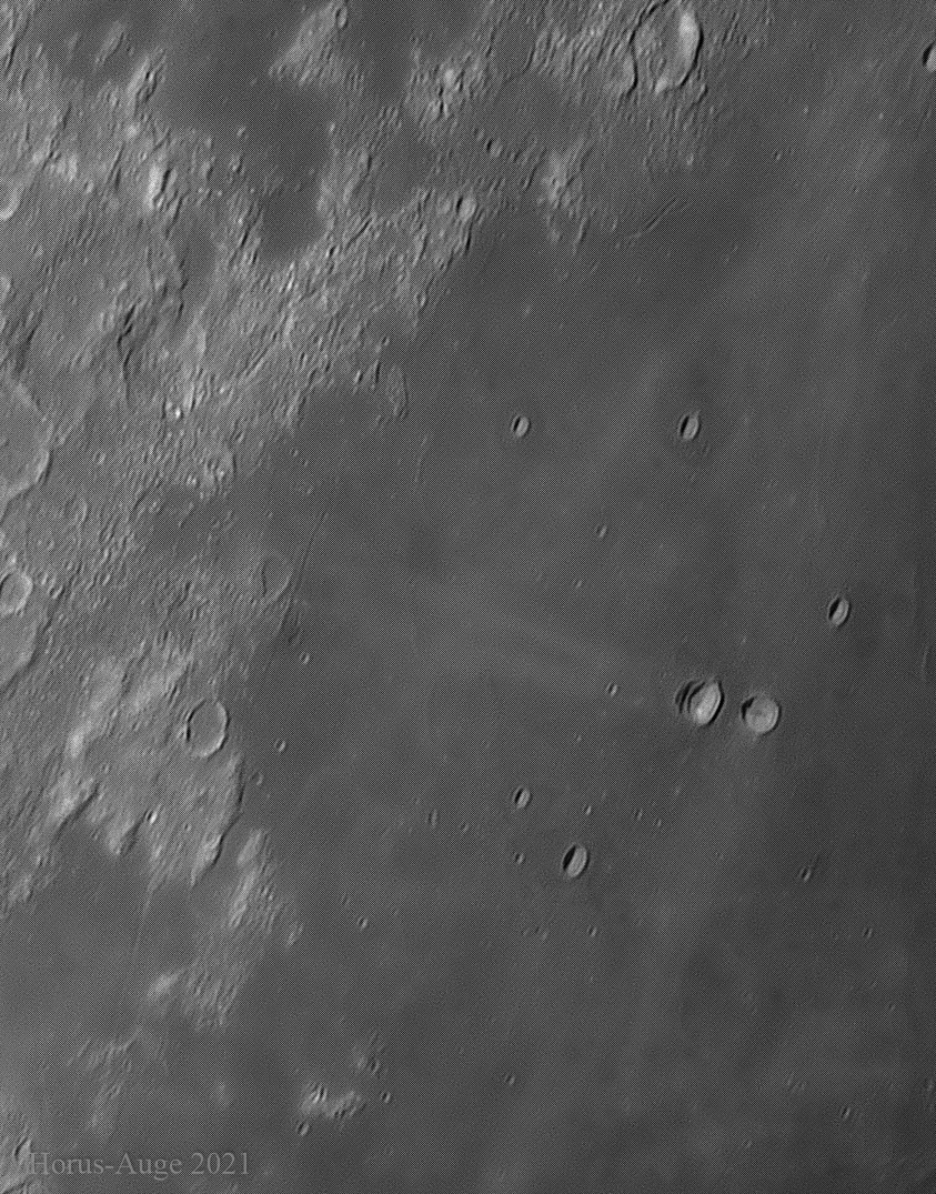

hier eins meiner letzten Bilder mit dem Doppelkrater Messier, wo der Mond vom Nebel (schätzungsweise) zu über 70% bereits verschleiert war. Bin trotzdem erstaunt, dass man hier noch was sieht: Messier 21.12.2021 (2:44 h)
Es ist schon arge verrauscht.
VG und cs
Witold
Hallo Witold,
danke für die Ergänzung !
12" und dank FFC bei ca. f30, das ist aber eine enorme Brennweite, da komme ich bei weitem nicht heran aber vielleicht reicht es ja dennoch für einige Details.
Holger
Hallo Holger,
sorry ich muss mich korrigieren. Ich arbeitete an dem Abend mit zwei Cam und zwei Barlows. Hier war die 2x Barlow 2" von Meade Telexzender. D.h. ca. 6000 mm.
Witold
Sehr schön! Ich hab irgendwie einen Narren an dem Teilchen gefressen, nicht nur wegen der Bezeichnung. Die Form der Krater und auch die Doppelstrahlen sind wohl das Indiz für einen sehr streifenden Einschlag und bilden einen schönen Kontrast zu den runden Kratern ringsherum.
Was mich als visueller Beobachter sehr flasht, dass sind dann jene Sekunden, bei denen die Luftunruhe plötzlich "einfriert" und man tatsächlich alle diese kleinen "Pocken" auch knackscharf sehen kann. Solche Bilder sind da immer eine gute Hilfe. Auch wenn der Rükl für mich der beste Mondatlas für Spechtler ist, diese Bildausschnitte hier helfen ebenfalls bei der Zuordnung. Downloaden werde ich sie mir nicht, aber dank WLAN im Garten und kleinem Tablet kann man dann doch einmal nachschauen.
