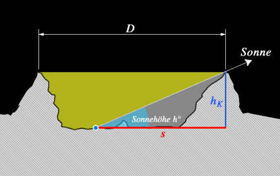

Denn wenn man diesen Winkel kennt, ist die Höhe h_K des Kraterwalls einfach
h_K = s·tan(h)
s... gemessene Schattenlänge am Foto (z.B. Pixel), umgerechnet in km
Bekannt sind ja der Kraterdurchmesser D in [km] aus Buch/Internet sowie der scheinbare Durchmesser des Krates D_px zum Zeitpunkt der Beobachtung in Pixel. Man misst dann auch die Schattenlänge vom Kraterrand bis zum nächstgelegenen Schattenpunkt am Boden des Kraters in Pixel. Die Schattenlänge in [km] am Mond ist dann etwa
s = (D/D_px)·s_px

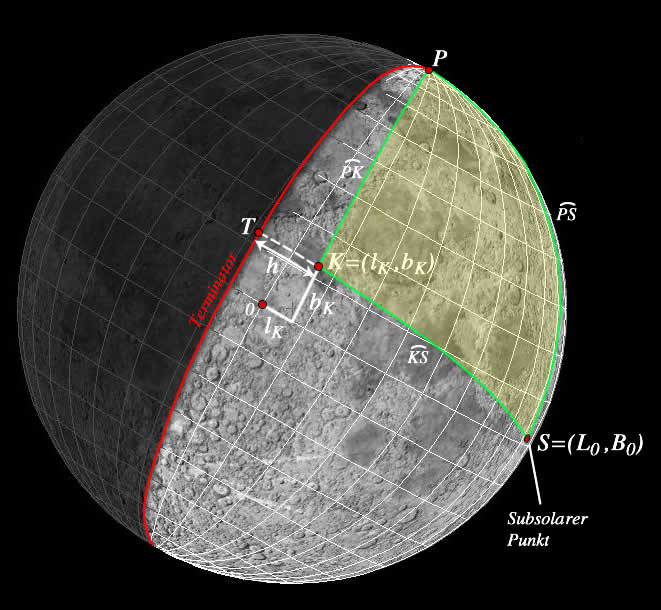

Für die Berechnung des Winkels h (Sonnenhöhe zum Zeitpunkt der Beobachtung) benötigt man Länge und Breite des subsolaren Punktes S am Mond (das ist jener Punkt, in dem die Sonne gerade im Zenit steht).
Der subsolare Punkt in Länge und Breite sei S = (L_0, B_0).
Die Lage des subsolaren Punktes hängt aber von der momentanen Libration ab, welche man am besten mit einer Astronomiesoftware ermittelt. Im Internet gibt es auch Javascripts, die das bewerkstelligen, z.B. Approximate Moon physical ephemeris in Javascript (Werte für "Subsolar point Lat (Bo)" und "Subsolar point Long (Lo)").
Dieses Javascript ist halt nicht ganz so genau wie ein Astronomieprogramm, aber gut genug. Für diese Abschätzung sollte es reichen...
Um die Sonnenhöhe h am Punkt des Krates zu berechnen, betrachtet man nun das sphärische Dreieck Krater-Pol-S (P ist der Pol des Mondes), mit den Winkeln PK, KS und PS sowie dem Polwinkel KPS, dann hat man
cos(KS) = cos(PK)·cos(PS) + sin(PK)·sin(PS)·cos(KPS)
Vom Punkt T am Terminator aus gesehen steht die Sonne gerade am Horizont, der Winkel TS ist 90°. Wandert man von T in Richtung S, dann ist die Sonnenhöhe am Punkt des Kraters K gerade h. So weit so gut.
Aus der Skizze ergibt sich:
TS = 90° ==> KS = 90°-h
PK = 90°-b_K
PS = 90°-B_0
KPS = L_0-l_K (Polwinkel)
Einsetzen liefert
cos(90°-h) = cos(90°-b_K)·cos(90°-B_0) + sin(90°-b_K)·sin(90°-B_0)·cos(L_0-l_K)
oder vereinfacht durch die jeweiligen Komplementärwinkel
sin(h) = sin(b_K)·sin(B_0) + cos(b_K)·cos(B_0)·cos(L_0-l_K)
Die Sönnenhöhe h am Krater ist dann der arcsin(...) dieser Größe. Hat man h ermittelt, ergibt sich die Höhe der Kraterwand h_K mit
h_K = s·tan(h)

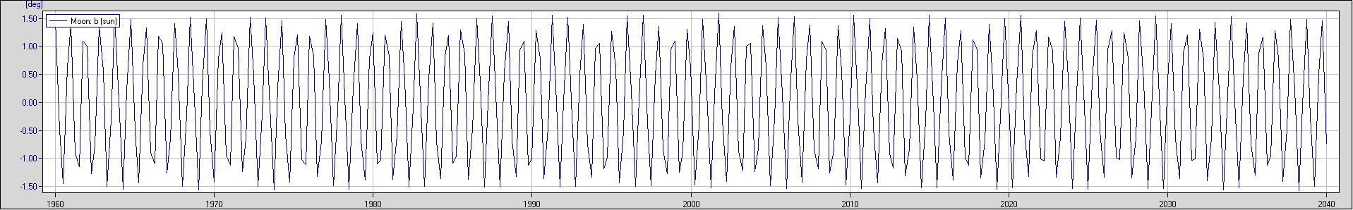

Formel Sonnenhöhe von Meeus
Die Sonnenhöhe an einem Punkt am Mond wird in den "Astronomical Algorithms" (Formel 53.3) wie folgt angegeben:
sin(h) = sin(b_0)·sin(θ) + cos(b_0)·cos(θ)·sin(c_0 + η)

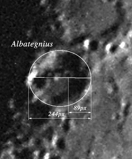

Beispiel
Als Bsp. habe ich das Foto von hier genommen:
http://www.astronomie-heidenheim.de/quodlibet/Durchmesser und Tiefe eines Mondkraters-signed.pdf
Krater Albategnius, D = 131 km (Internet, Rükl gibt 136 km an)
l_K = +4° (3.96°)
b_K = -11.2°
2016-12-06 19:00 UT
L_0 = 90°
B_0 = 1.5°
(Daten aus dem Javascript oben)
Bild-Kraterdurchmesser gemessen: ≈ 244px
Bild-Schattenlänge gemessen: ≈ 89px
s = (D/D_px)·s_px
s = (131/244)·89 ≈ 47.78 km ≈ 48 km Schattenlänge
Wegen der geringen Länge des Kraters l_K = 4° kann man sich die Verzerrungs-Korrektur sparen.
Damit ist
sin(h) = sin(-11.2)·sin(1.5) + cos(-11.2)·cos(1.5)·cos(90 - 4) ≈ 0.06332
h = arcsin(0.06332) = 3.63°
h_K = s·tan(h) = 48 km · tan(3.63) ≈ 3 km
Die abgeschätze Kratertiefe ist ca. 3km.
Der Literaturwert liegt bei 3.2 km, hab ich aber nicht gegoogelt.

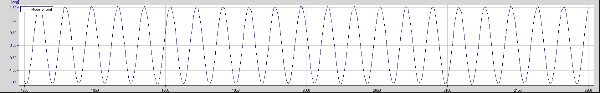

Ich habe nochmal recherchiert und siehe da, die Breite des subsolaren Punktes B_0 ist immer ein sehr kleiner Winkel, er wird nie kleiner/größer als ±1.6°
So gesehen könnte man sin(B_0) ≈ 0 und cos(B_0) ≈ 1 setzen, was zu der recht einfachen Beziehung führt

Mit all diesen Vereinfachungen bekommt man in meinem obigen Beispiel dann
h_K ≈ 48km · cos(-11.2)·cos(90 - 4) = 3.3 km
was gar nich mal schlecht ist!
