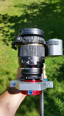

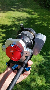

Da mir das manuelle Focussieren des Objektives in Verbindung mit einer CCD Kamera immer zu langwierig war,habe ich es nun automatisiert.Das ganze ist über APT steuerbar.
Anvei ein paar Bilder und ein YouTube Link wo man die Funtionsweise sieht.
Hallo David,
Super System hast Du mal wieder gebaut, ich habe dies mal mit Zahnriemen gemacht dies war aber nich so variabel für unterschiedliche Objektive.
Bietest du sowas an?
Würde es auch mit backyard EOS zu steuern gehen?
Grüße Anna
