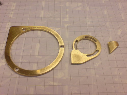

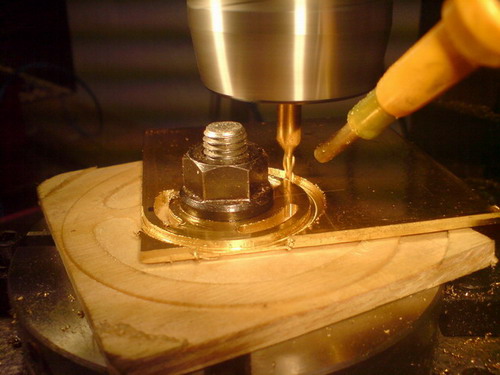

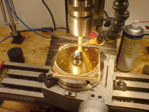

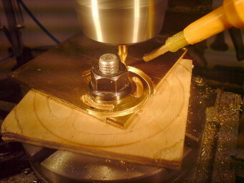

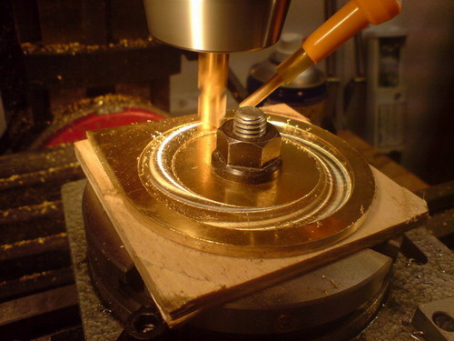

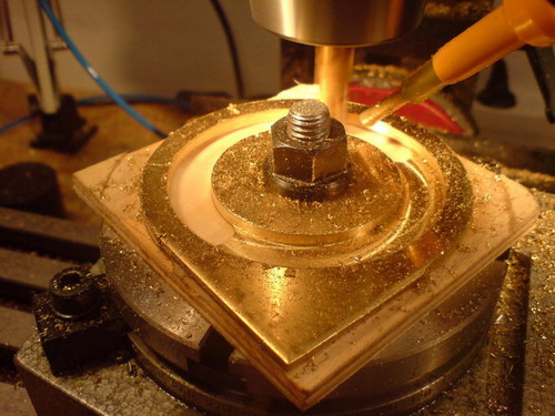

Für die Halterung des Getriebemotors habe ich ausschließlich 3mm Messingblech verwendet. Das ist steif genug für solch eine Halterung und lässt sich leichter bearbeiten wie Stahl. Zudem rostet es nicht und die Einzelteile können per Weich oder Hartlot einfach zusammengefügt werden. Ich habe den OAZ vermessen und fix eine Skizze der nötigen Teile gemacht. Danach ging es gleich an die Fräse. Mit dem Rundtisch sind Durchmesser beliebiger Größen kein Problem. Ebenso kann man sehr schön Teilkreise bohren oder Langlöcher mit Radius fräsen.

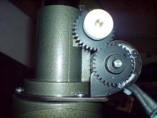

Die Motorplatte habe ich mit Langlöchern versehen um eine Stufenlose Verstellung des Spaltmaßes im Getriebe zu ermöglichen und um auch für die Verwendung anderer Zahnräder flexibel zu bleiben. Die einzelnen Fertigungsschritte sind auf den Bilder zu sehen. Wer diese Möglichkeiten nicht hat muss sich eben mit Zirkel, Lineal, Bohrmaschine und Feile weiter helfen.
Das verlöten der Teile ist schnell erledigt ebenso die Lackierung mit Ofenlack.

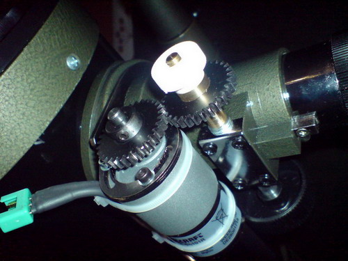

Getriebe

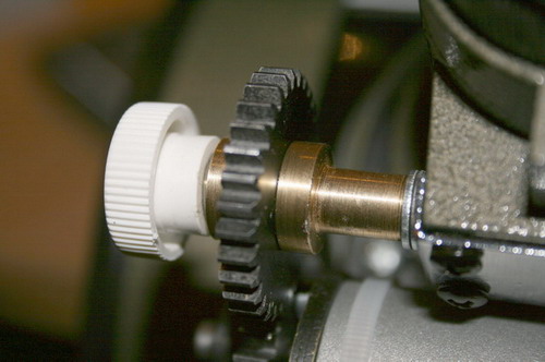

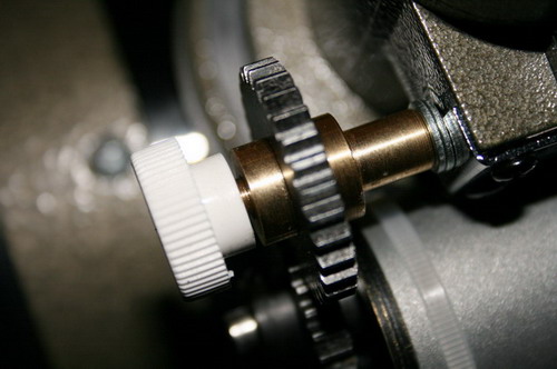

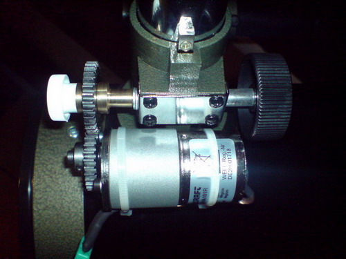

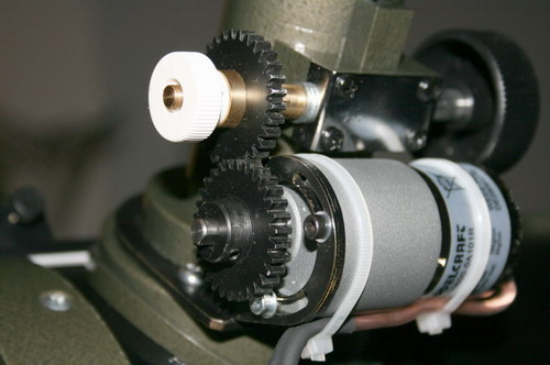

Das Zahnrad am Getriebemotor muss nicht weiter bearbeitet werden. Das Zahnrad welches direkt am OAZ sitzt und von der Kupplung getragen wird muss allerdings von beiden Seiten etwas abgedreht werden um eine schöne glatte Oberfläche für die Rutschkupplung zu erreichen. Der angesetzte Bund in dem normalerweise die Madenschrauben sitzen wurde so gleich mit entfernt. Dieser wird hier nicht benötig. Um das Zahnrad mit der Welle des OAZ zu verbinden musste ich eine Kupplung mit Adapter anfertigen denn ich möchte ja auch noch von Hand fokussieren können. Das ganze ist ein einfaches Drehteil aus MS58 auf dem das abgedrehte Zahnrad frei drehen kann. Hier muss man genau arbeiten sonst eiert es zum Schluss. Eine Andruckscheibe aus MS58 (Messing) wird von einer Kunststoffmutter auf Zahnrad und Kupplung gepresst und sorgt so für eine guten Verbindung beider Teile wenn man es wünscht. Je nachdem wie stark man die gerändelte Mutter anzieht rutscht die Kupplung früher oder später durch. Das ist wichtig wenn der OAZ mal in den Anschlag fahren sollte und man versehentlich weiter auf den Schalter drückt. Der Motor hätte die Kraft hier einigen Schaden anzurichten. Die Zahnräder habe ich zum Schluss noch mit einer Schicht Ofenlack überzogen da der blanke Stahl sonst zu schnell rosten würde. Montiert und ausgerichtet war das ganze auch schnell.

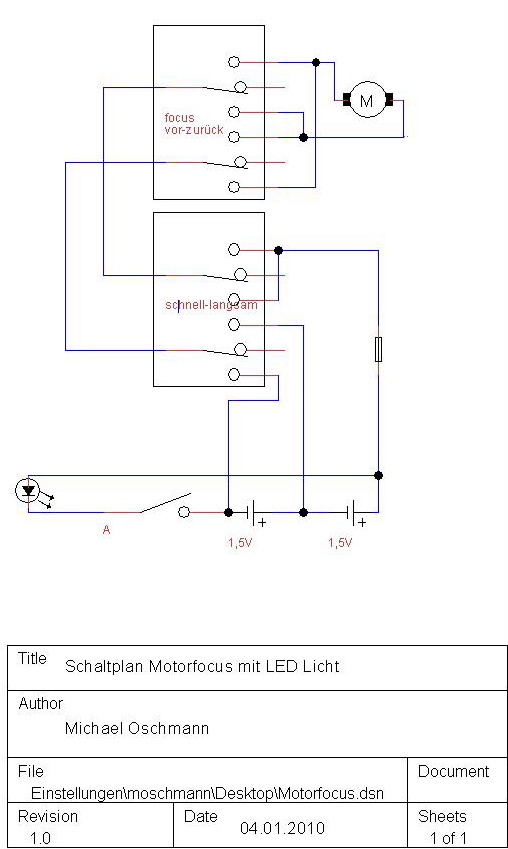

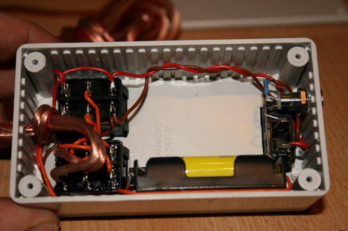

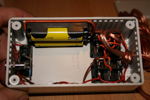

Im Vergleich zum Aufbau der Steuerung von Sven habe ich einige Änderungen vorgenommen.
Ich habe mich zum Beispiel dazu entschieden in das Gehäuse eine rote LED zu verbauen um am Teleskop und Stativ immer eine Lampe bereit zu haben. Auch der Schalter für die zwei Geschwindigkeiten ist bei mir ein anderer. Hier verwende ich einen 2poligen Wechselschalter. Für den Aufbau der Steuerung mit 2 Mignon Batterien wird im Moment allerdings nur ein Wechsler von dem Schalter benötigt. Hintergrund für diesen Schalter war ganz einfach die freie Wahl der Betriebsspannung für die zweite Stufe bei der Fokussierung. Für die Feineinstellung ist eine Mignon Batterie mit 1,5V perfekt. Sollten sich allerdings zwei dieser Zellen mit einer Spannung von insgesamt 3V bei der zweiten Schaltstufe als zu lahm rausstellen, kann ich die zweite Batterie entfernen und eine beliebige Spannungsquelle anschließen ohne diese dabei mit der ersten Batterie in Reihe schalten zu müssen. Ich denke hier an einen 2s Lipoakku mit 7,4V Nennspannung oder ähnliches. Ob das nötig ist wird sich in der Praxis zeigen. Die Vorbereitungen für den Ausbau sind so auf jeden Fall schon getroffen.

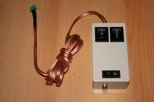

Das Gehäuse ist schnell angezeichnet und ausgeschnitten. Die Bauteile sind ebenfalls fix eingesetzt so das ich hier nicht weiter darauf eingehen will.
Als Anschlusskabel für den Motor verwende ich ein Lautsprecherkabel 2x0,75mmm² aus dem Baumarkt. Dieses ist günstig und sehr robust. In der Handsteuerung fest angelötet und am Motor mit einer MPX-Steckverbindung aus dem RC-Modellbau verbunden erscheint mir das als flexibel genug für den Transport. Verlängerungen beliebiger Länge kann man somit jederzeit dazwischen stecken.

Wie hast Du denn aber den Motor befestigt, nur mit den Kabelbindern? Das kann ich irgendwie nicht erkennen.
Fürs visuelle sicher ein Gewinn, bei der Fotografie würde mir ein reproduzierbarer Fokuspunkt fehlen.
Hallo Ralf,
der Motor ist nicht mit Kabelbindern befestigt. Der Motor ist an der kleinen Platte verstellbar mit 3 Schrauben befestigt. Das sieht man ganz gut im Abschnitt "Getriebe"...erstes Bild....die kleinen Inbusschrauben hinter dem Zahnrad.

Schöne Bauvorstellung übrigens. Der Ofenlack ist eine gute Idee - ich hatte die "einmalige spezielle Spezialmöglichkeit" mir die Zahnräder verchromen zu lassen (nachdem sich beim ersten Einsatz sofort kräftig Rost zeigte). Man kann übrigens, als Hinweis, in dem Modul mit gleichem Achsabstand sowohl das hier gezeigte 1:1 als auch eine Unter- bzw. Übersetzung bekommen, wobei ich die Zahnzahlen gerade nicht parat habe. So lässt sich an der Geschwindigkeit ja auch noch etwas machen.
Deine Rutschkupplung ist definitiv eine perfekte Lösung. Bei mir zieht sich das einfache Rändelrad je nach Drehrichtung ja noch fester - mit 7V hätte ich (besonders durch Gäste am Gerät) schon das Getriebe zerfetzt.
