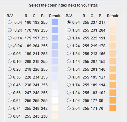

Servus Andreas!
Bezogen auf deinen M 71 - dort wurde von "Kollegen" dargelegt, wie du auf eine weitgehend "korrekte" Farbe kommst.
Und zwar anhand der Farbindezes der Sterne, diese werden zT auch außerhalb der Atmosphäre ermittelt.
Das ist also nicht nur so "gemeint", sondern auch belegt. Sternfarben sind messbar.
Im Anhang findest du eine B-V Tabelle für Sternfarben. Und du siehst, keine grünen Sterne.
Was nicht bedeutet, dass es keine grünen Objekte im Universum gibt! Hier z.B findest du recht weit oben im Bild eine kleine grüne Hintergrundgalaxie (oder einen PN).
Wobei ich jetzt nicht darüber streiten möchte, ob die Farbe nach der Bearbeitung eines Bildes immer noch "vollkommen" korrekt ist. Hinreichend genau ist es aber allemal.
LG, Markus
