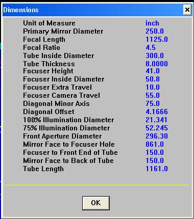

Ich habe mal nachgeschaut; der Chip Deiner Wunschkamera hat eine Diagonale von 22,2mm. Laut Deinen Werten bist Du dann aber weit über das Ziel hinausgeschossen :confused:
Für Deine Zwecke (Kamera) ist sogar ein 75mm Fangspiegel mehr als genug, der leuchtet nähmlich schon 21,3mm 100% aus, da wirsr Du nie un nimmer eine Vignettierung wahrnehmen können!!
Schau mal, wie das bei mir in Newtwin ausschaut (angehängte Datei).
lg
tom

Dein einziger Denkfehler trifft das ausgeleuchtete Bildfeld. Hier kannst Du das schön nachvollziehen.
Bei mir steht, dass 22 mm zu 100% ausgeleuchtet werden, aber dort hört es ja nicht auf. Darunter steht, dass das 75% ausgeleuchtete Bildfeld 52mm beträgt. Das reicht noch locker für eine Kamera mit Kleinbildformat (mit den entsprechenden Flats). Und bei Deinen 26mm hast Du mit einem 75mm Fangspiegel immer noch 97% in der äußersten Ecke des Chips. Das wirst Du nie und nimmer merken!!!!!
lg
tom

Hi Ernie
das ist der Lichtverlust mit Deinem Newton mit einem 75mm Fangspiegel:
Off-AxisIllum. Light Loss
0.00 mm 100.0% 0.00 mag
2.00 mm 100.0% 0.00 mag
4.00 mm 100.0% 0.00 mag
6.00 mm 100.0% 0.00 mag
8.00 mm 100.0% 0.00 mag
10.0 mm 100.0% 0.00 mag
12.0 mm 99.96% 0.00 mag
14.0 mm 98.40% 0.01 mag
16.0 mm 95.98% 0.04 mag
18.0 mm 93.15% 0.07 mag
20.0 mm 90.08% 0.11 mag
22.0 mm 86.85% 0.15 mag
24.0 mm 83.52% 0.19 mag
26.0 mm 80.13% 0.24 mag
Off-Axis ist der RADIUS !!!
