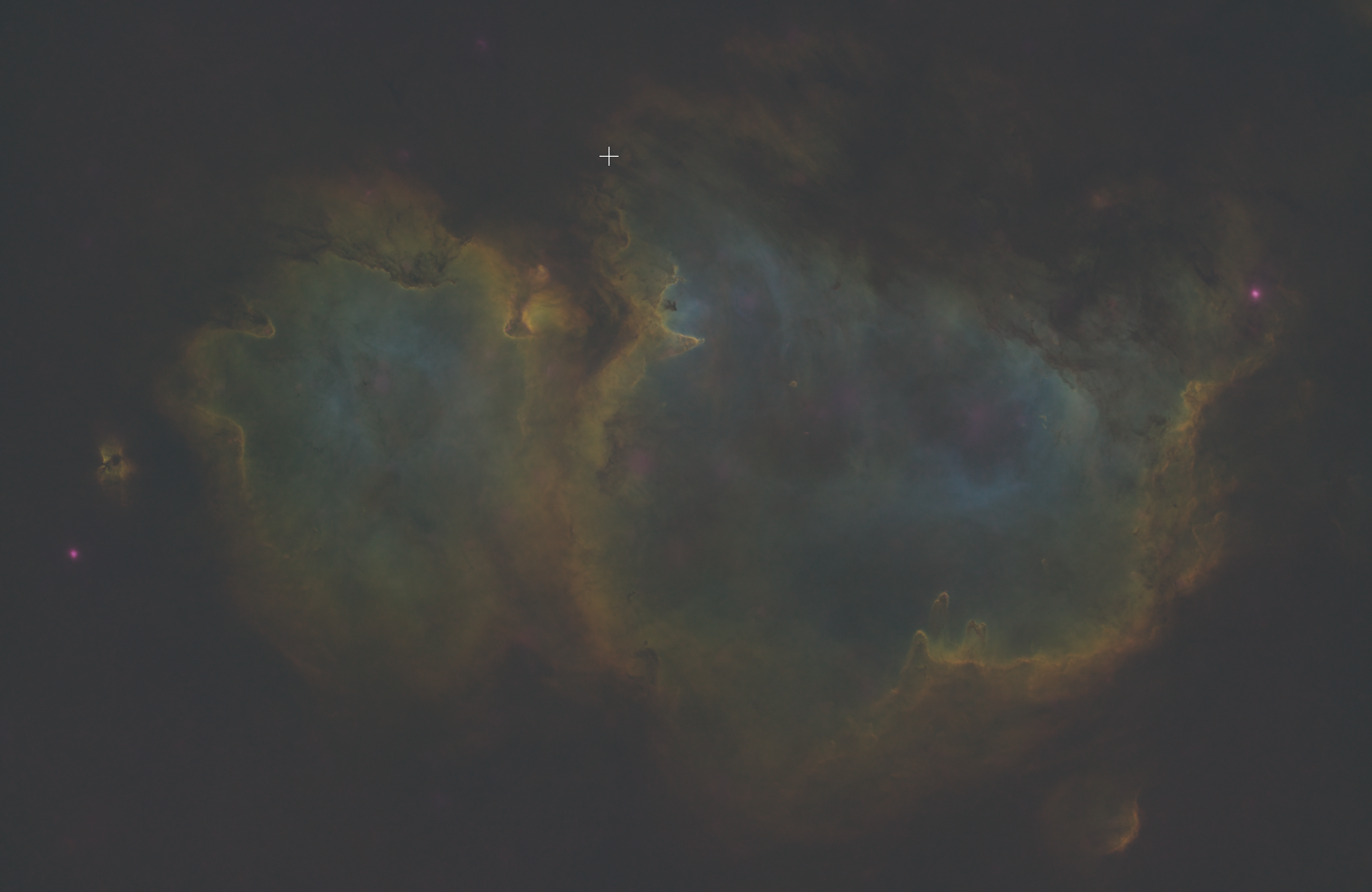

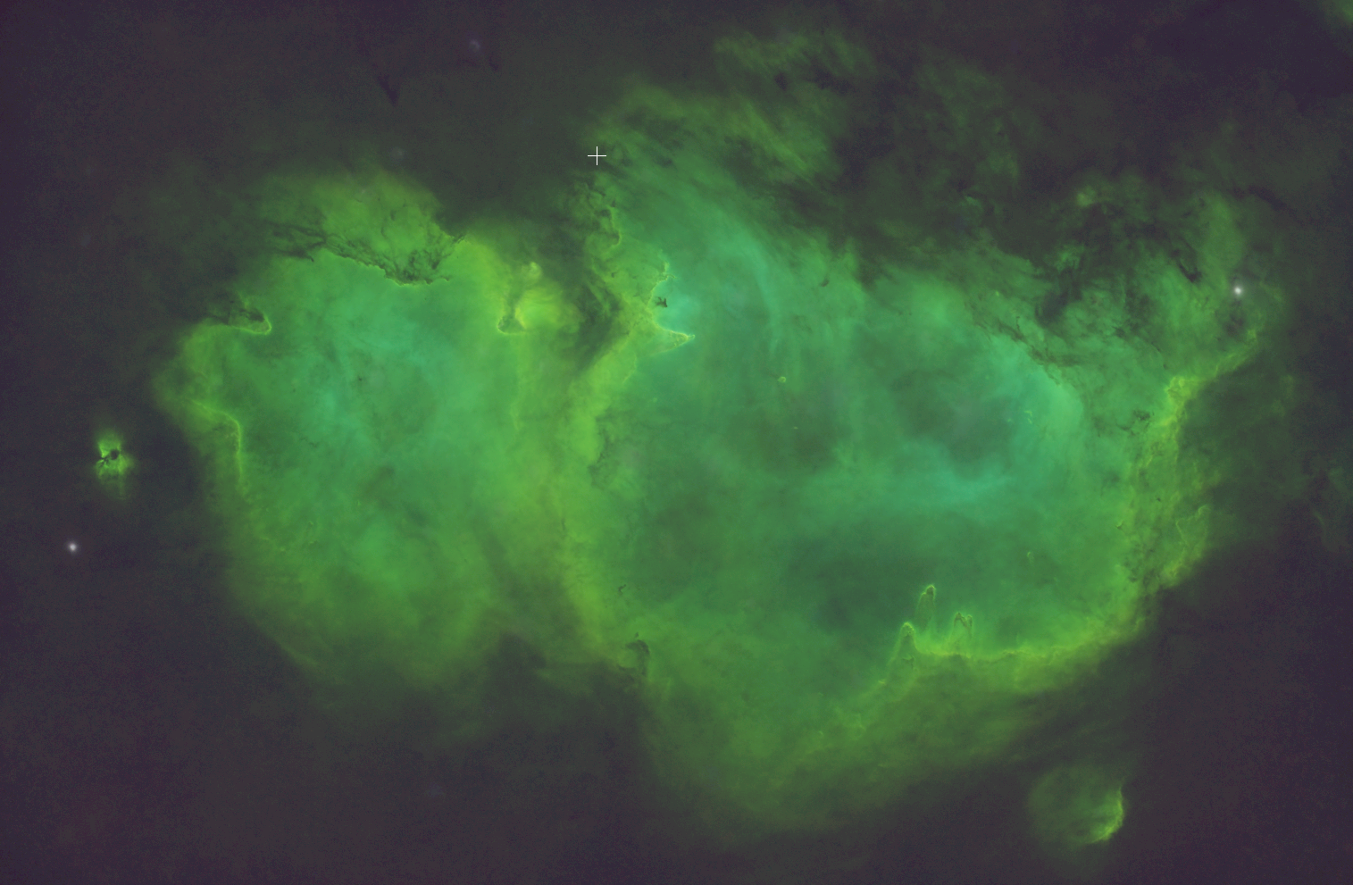

Hier mal mein Vorgehen. Erstmal werden die SHO-Aufnahmen zu einem RGB-Bild kombiniert. Das hat dann natürlich erstmal einen heftigen Grünstich, aber das ist hier erstmal kein Problem:
Wenn man jetzt mit Starnet 2 die Sterne entfernt, scheint das gut zu funktionieren:

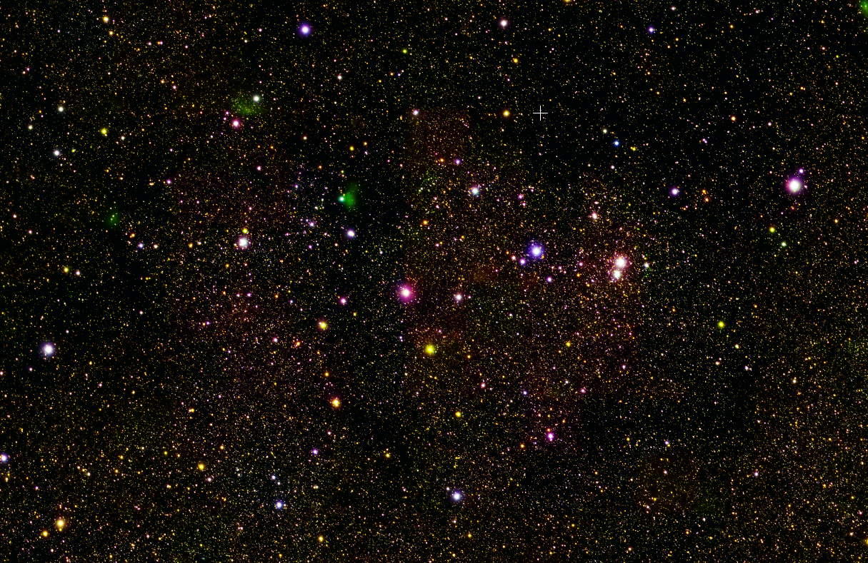

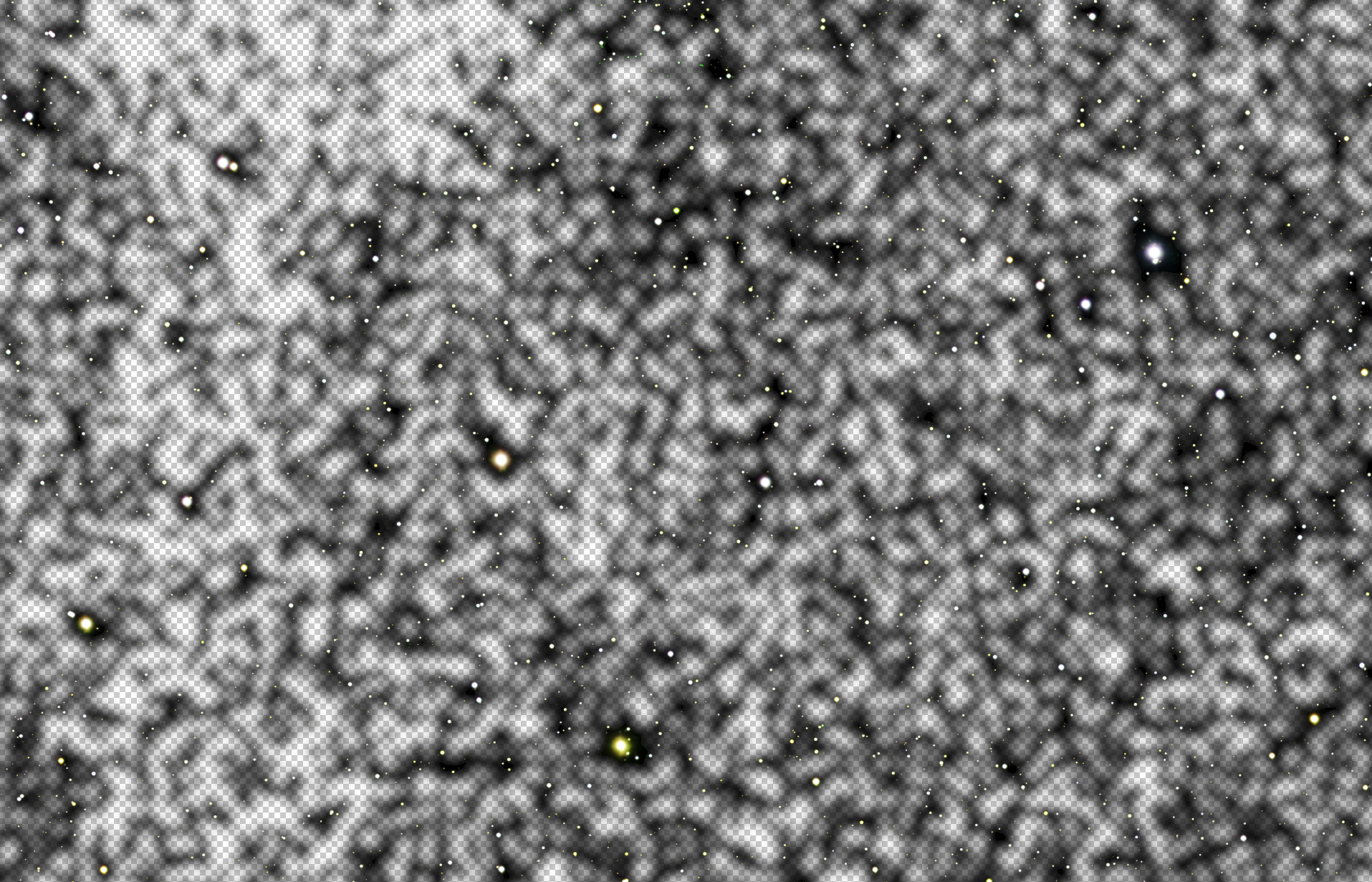

Aber nach einem LinearFit der Kanäle hat man unschöne violette Überreste. Das liegt daran, dass StarNet2 die Sterne sehr selektiv auswählt und die Umgebung in Ruhe lässt. Hier sieht man die violetten Bereiche um die Sterne links und rechts und einen Bereich in der Mitte:
Allerdings hat man eine schöne Sternmaske:

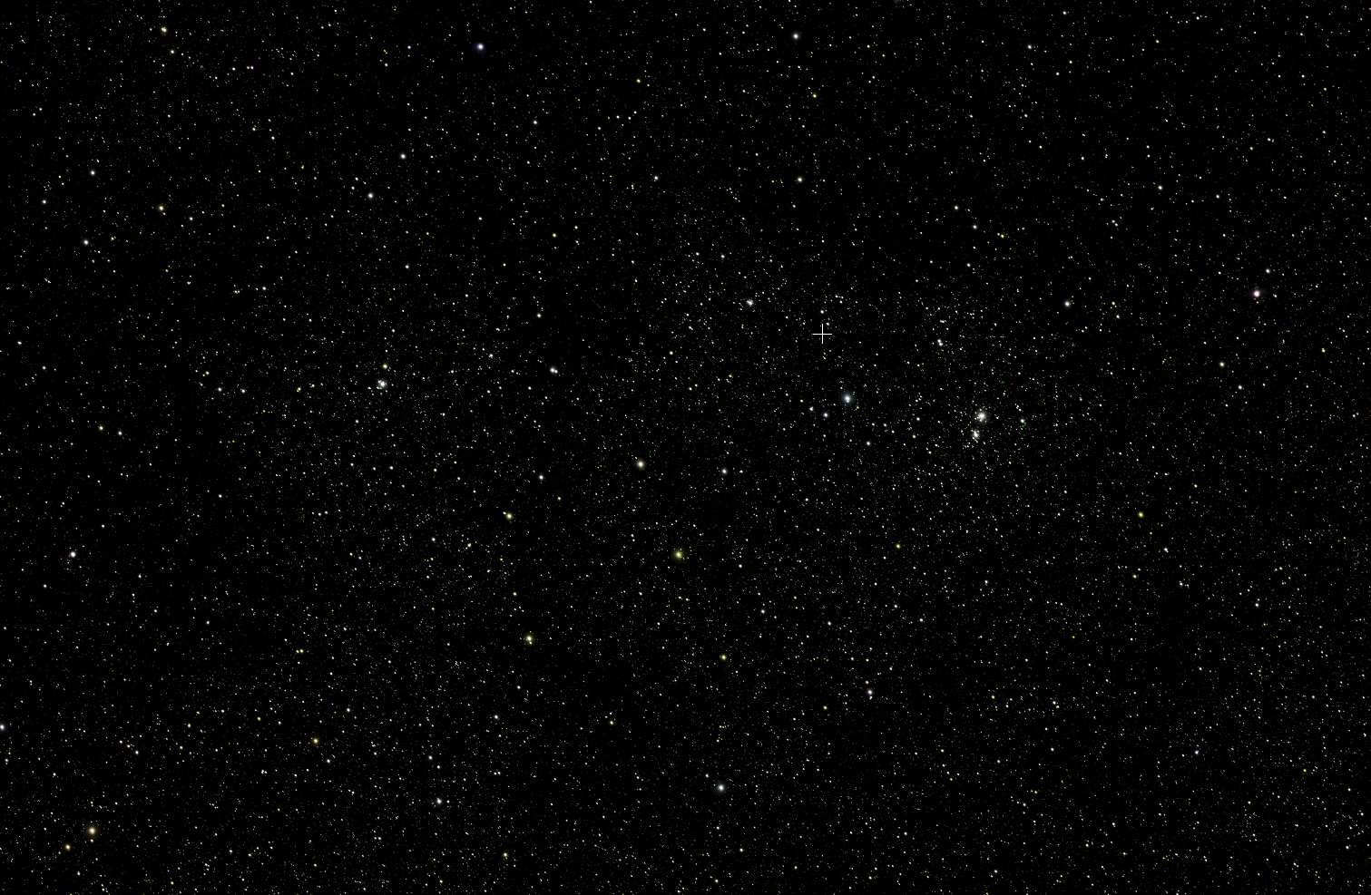

Mit StarXterminator ist es umgekehrt: Der Hintergrund ist schön sauber.
Dafür halt einige Sachen in der Sternmaske, die eigentlich keine Sterne sind (sieht man gut nach Erhöhung der Farbsättigung und Stretching):

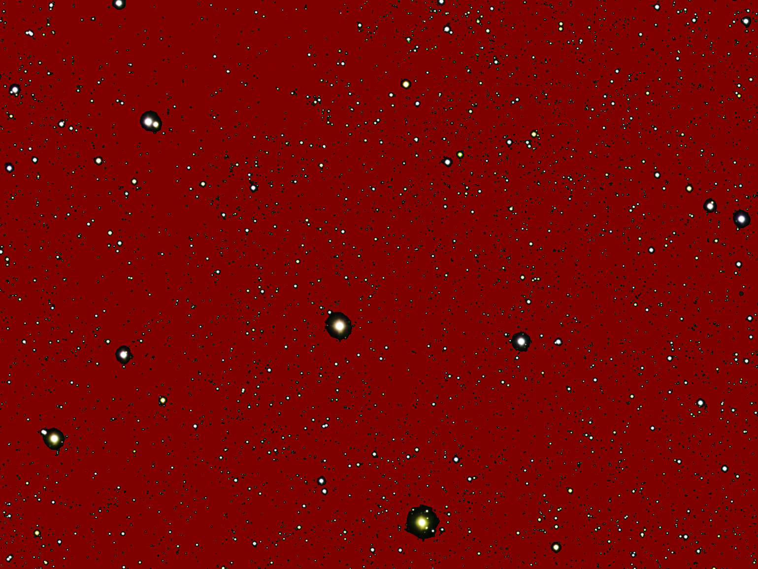

Die beiden bearbeiteten und gestretchten Sternmasken lade ich in Photoshop. In der engen Maske vor Starnet werden jetzt alle Sterne selektiert mit "Select Highlights". Dort den Wert so niedrig setzen (das kann durchaus bei y10 liegen), dass auch alle Sterne selektiert sind:
Die Selection jetzt weicher gestalten mit "Expand" und "Feather" mit dem gleichen Radius (muss man probieren, was am besten funktioniert). Jetzt hat man eine Maske, die die "überflüssigen" Sachen der Sterne von StarXterminator eleminiert. Ich speichere diese Maske jetzt, lade die StarXTerminator-Maske als neuen Layer rein und lade dann die Maske wieder. Jetzt einfach die Maske invertieren und mit Delete alles ausserhalb löschen:
