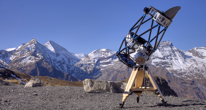

Nach langer Vorarbeit ist es nun endlich so weit, die Präsentation des neuen Nauris-Produktes ist gerade live gegangen. Ich hoffe, dass sich dort das ein oder andere interessante technische Detail finden lässt, manch Ansatz sinnvoll erscheint und so das Konzept hinter diesen Teleskopen nachvollziehbar wird.
Ich habe mich bewusst gegen die Kurzform entschieden, die gesamte Idee und die Alleinstellungsmerkmale wäre dann kaum vernünftig vermittelbar gewesen. Da sich der Aufbau und die Schwerpunkte von üblichen Produktpräsentationen unterscheiden, sollte trotz des vergleichsweise großen Umfangs beim Lesen wenig Langeweile aufkommen:)

Als Konstrukteur und Bastler geht mir bei der Kombination aus eloxiertem Alu und CFK das Herz auf, auch wenn es nicht meine preisliche Liega ist.
Das Aufbauvideo habe ich interessiert geschaut und bin beeindruckt. Einzig das lange verschrauben ist mir etwas aufgefallen. Hätte man das eventuell mit Schnellspannschrauben oder einer Klemmlösung beschleunigen können?

Ich mag durchdachte mechanische Lösungen sehr. Die beim Aufsetzen schwenkenden Schrauben z. B. haben mich wirklich beeindruckt, toll!

Das mit dem hohen Anteil an fliegenden Fingern im Video ist mir vorab auch aufgefallen ;) Dennoch bleibt es bei 3-5 Minuten Aufbauzeit und es ist ja eher egal wie sich diese zusammensetzen (denke ich). Aber deine Anregung nehme ich mit und wenn ich eine Idee habe wird hier weiter optimiert. Bei der oberen Verschraubung hatte ich überlegt ob man nicht auch mit vier Schrauben auskommen könnte, bin dann aber lieber auf Nummer sicher gegangen. In den nächsten Wochen werde ich noch mal testen ob es einen Unterschied macht wenn ich nur vier Schrauben festziehe.
Ich persönlich würde ja etwas mit Magneten gut finden – dranhalten und alles schnappt in die richtige Position. Für das Lösen hätte ich auch eine Idee. Aber ob das realisierbar ist… ich setze mal ein Fragezeichen dahinter. Aber auch eine pfiffige Klemmlösung wie von dir ins Spiel gebracht muss noch einmal auf das Skizzenpapier.
In jedem Fall wäre eine Änderung hier noch mal ein guter Grund in die Berge zu fahren um ein neues Video zu drehen...
Es freut mich dass dir dieses Detail auch gefällt! Nach einigen Aufbauaktionen bin ich mit dieser Lösung ziemlich zufrieden. Die schwenkenden Schrauben oben und das Hereinschieben der HS-Zelle unten erleichtern einem das Leben schon erheblich. Dennoch nehme ich Thomas Hinweis mit und überlege ob da nicht doch noch Potential für eine noch schönere Lösung ist.

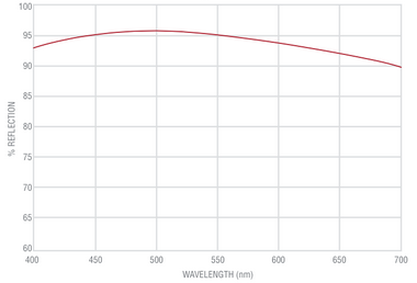

Mir fiel lediglich auf, dass du deine Spiegel nur mit 92% Reflektivität anbietest. Wenn die FS ebenso beschichtet sind, hat das Gesamtsystem nur noch rund 84%. Da verschenkt man doch eine Menge Öffnung. Kannst du auch 94% oder mehr Reflexionsgrad herstellen?

In Bezug auf die Reflektivität kann ich schreiben, dass meine Angabe auf der Homepage von "ca. 92%" in der Hauptspiegel-Preisliste nicht ganz präzise ist. Die verbauten Fangspiegel haben eine Reflektivität von 96%. Und meine Homepage-Angabe von ca. 92% für den Hauptspiegel stammt noch aus Zeiten in denen ich in bestimmten Fällen einen alternativen Dienstleister mit der Verspiegelung beauftragt hatte. Alle Hauptspiegel welche in den Vātes-Astrographen verbaut sind werden nach den Angaben im Diagramm unten verspiegelt. Demnach beträgt hier die Reflektivität der Beschichtung laut meinem Dienstleister >= 93% zwischen 500-600nm und der Peak im Grün-Blauen liegt bei über 95%.
In der Standard-Ausführung haben meine Astrographen demnach kombiniert etwa 89% Gesamt-Lichtausbeute. Im Vergleich zu 2*96% beträgt der Unterschied also nur etwa 3%. Und durch den vergleichsweise kleinen Fangspiegel geht darüber hinaus auch etwas weniger Licht verloren wie man es von z.B. Cassegrains kennt.
Es gibt auch die Möglichkeit bei einem anderen Anbieter beschichten zu lassen, dieser gibt 96% Reflektivität an. Dies hat jedoch den Nachteil dass dieser Anbieter den Spiegel Face-Down auf drei rechteckigen Auflagepunkten beschichtet so dass dann ziemlich sicher wieder ungewollte Spikes wie bei der Lichtbeugung an Halteklammern auftreten würden. Bei meinem normalen Dienstleister wird dagegen auf einer runden Blende beschichtet.
