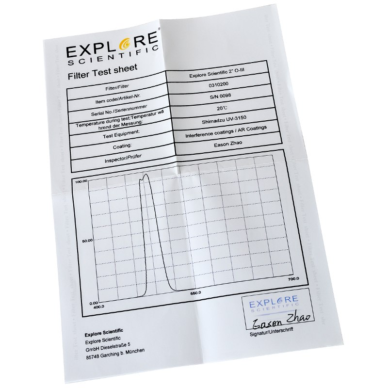

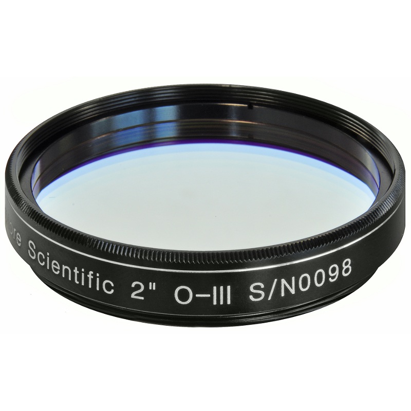

Die Filter stammen aus Fernost - kommen aber mit Messprotokoll in unserer legendären Magnetverpackung! Wir haben keine Vorankündigung gemacht, weil wir das eigentlich nicht glauben konnten, daß diese Preise bei der versprochenen Qualität möglich sind. Da die Filter aber gerade noch rechtzeitig zur AME eingetroffen sind, und die Messprotokolle dort durch eine unabhängige Messung vor Ort von Optikpraxis bestätigt wurden, können wir Euch jetzt guten Gewissens diese Filter als sehr hochwertig anbieten: Alle Maxima liegen auf den Nebellinien wie gefordert, der Durchlass auf der Linie ist in der Regel über 90%.

Hallo.
Eine Einzeichnung der Emissionslinien in das
Meßprotokoll wäre sehr sinnvoll.
So wie das oben gezeigte Messprotokoll aussieht,
erlaubt es nur eine vage Abschätzung, ob den auch
die Kurve tatsächlich über den Emissionslinien liegt.
Bis jetzt ist das Protokoll nicht vom großen Wert, es
muß in der Darstellung genauer sein.
*entfernt*
Man kann doch genau den durchlassbereich sehen, wo ist genau dein Problem? Dir gefällt die Darstellung nicht? Oder kennst du die Bereiche nicht, in denen du beobachten willst?
Das kann man aber doch halbwegs im Diagramm sehen, die Gitterlinien sind im Abstand von 30nm, die FWHM beträgt rund 24nm, die Wellenlänge auf dem halben Maximum ist ca. 478nm - 504nm.
Hallo Kai,
so dramatisch ist das nicht. Wir haben einen Messbereich von 400nm bis 700nm. Der ist unterteilt in 10 äquidistante Bereiche - also 30nm pro Bereich. Der senkrechte Strich, der im gezeigten Protokoll fast genau in der Mitte liegt, ist also die Marke 490nm. O-III ist 496 und 501. Daß das dann ziemlich genau im rechten Maximum des Messprotokolls liegt ist sogar im vorliegenden niedrig auflösenden Scan zu sehen - der Kunde hat das Protokoll ja als großen Ausdruck vorliegen, da gibt es dann wirklich keine Probleme das zu lesen.
Trotzdem ist die Anregung mit dem Einzeichnen der Linien wertvoll, und wir werden versuchen das umzusetzen.
Clear skies
Tassilo
Hallo.
Als erstes sieht man, das der Durchlassbereich für einem O III
Filter sehr breit ist, besonders auf der kurzwelligen Seite
geht noch viel Licht durch, das den Kontrast vom Objekt zum
Hintergrund schmälert.
Weiter wird die Transmission Linie bei 500,7nm scheinbar schon
beschnitten, sie liegt nahe am Rand der Kurve.
Ohne eingezeichnete Emissionslinien läßt sich das aber nur
abschätzen.
Keine Sorge, ich kenne die Bereiche, in denen ich beobachten will,
ich kenne auch die Emissionslinien, in denen Galaktische- und
Planetarische Nebel emittieren.
*entfernt*

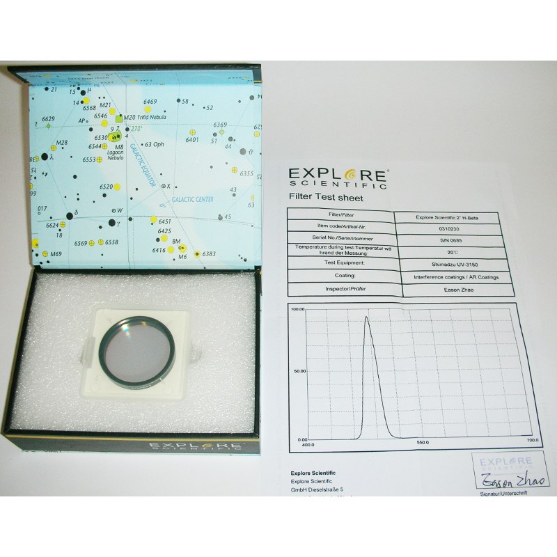

hier mal ein Beispielbild mit dem Gesamtlieferumfang, hier ein 2" H-beta.
Clear skies
Tassilo
