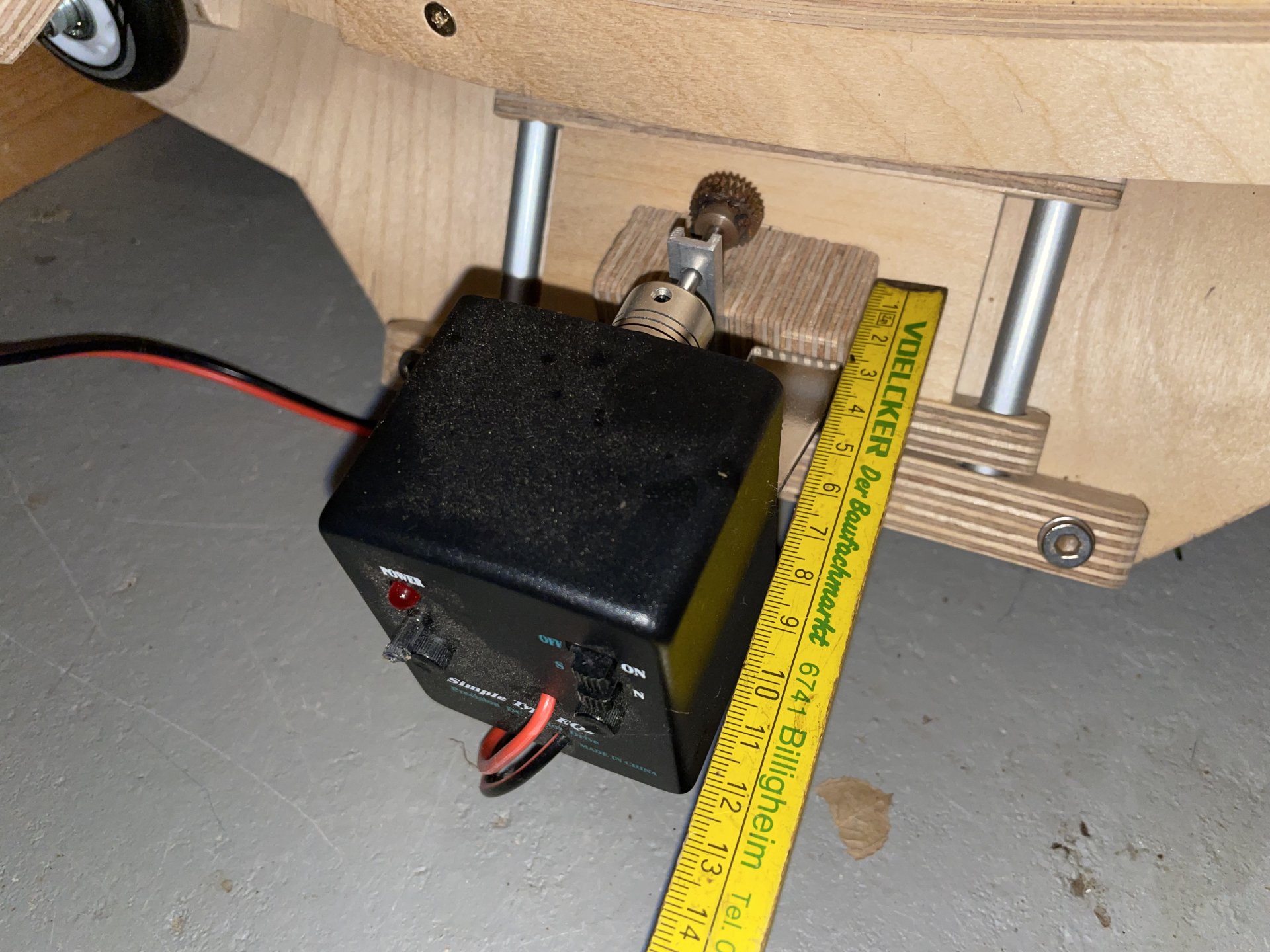

diesen Winter wollte ich die Motorisierung meiner EQ Plattform umbauen und von einem DC Motor auf einen Schrittmotor plus Arduino Steuerung umsteigen. Meine Plattform habe ich als Kreissegmentplattform gebaut. Angetrieben wird mit einem Zahnrad über eine Zahnstange.
Ich habe mir nun einen NEMA 17 Schrittmotor mit Planetengetriebe besorgt. Der könnte vom Drehmoment wahrscheinlich den kompletten Dobson hochziehen. Aber leider habe ich Größe und Gewicht unterschätzt. Den kriege ich auf meiner Plattform nur mit riesen Aufwand verbaut.
Mit einem NEMA 8 oder zur Not auch NEMA 11 Motor sollte der Einbau aber funktionieren. Aber die haben deutlich weniger Dreh- und Haltemoment.
Was würdet ihr hier empfehlen? Einen mit 100:1 Übersetzung nehmen, damit das Drehmoment entsprechend hoch übersetzt wird? Aber wie präzise laufen dann diese Motoren? Die Übersetzung ist hier doch sicher mehrstufig oder? Oder denkt ihr, dass das vom Drehmoment kein Problem ist. Die Plattform ist schon einigermaßen in Balance, aber besonders wenn ich den Dobson neu ausrichte, kommen da schon einige Newton zusammen.
Und diese kleinen Motoren habe ich nur bei stepperonline gefunden mit Direktversand aus China. Den Shop kenne ich leider nicht. Hat damit jemand Erfahrungen?

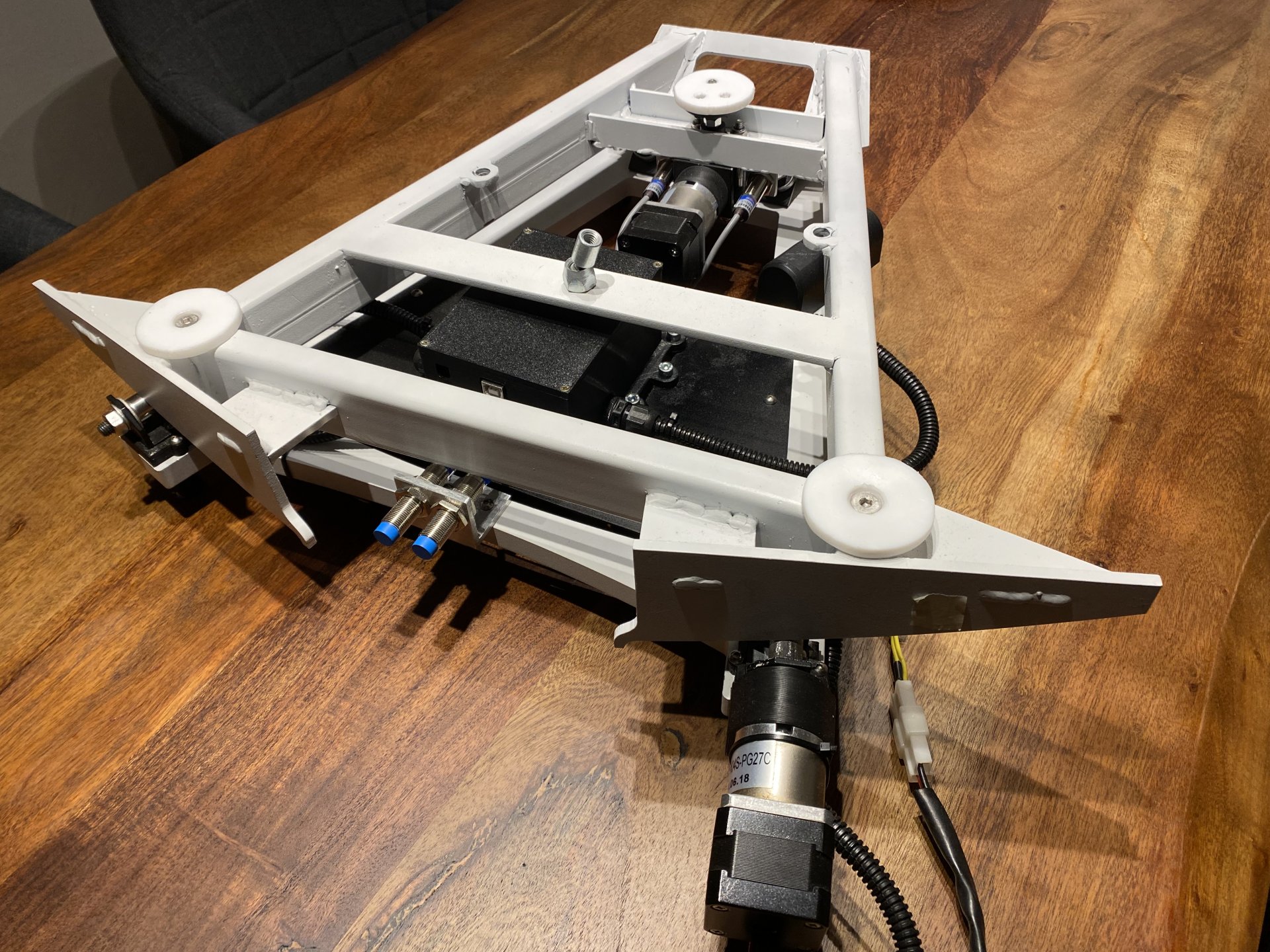

ich habe bei meiner Plattform einen NEMA17 mit 27:1 Planetengetriebe verbaut. Das funktioniert sehr gut und so ein NEMA17 hat definitiv ein ausreichendes Drehmoment. Wäre schon meine Wahl.
Mich wundert, dass du den NEMA17 nicht einbauen kannst. So gross sind die mM doch gar nicht.
Ich kann den Einsatz von Schrittmotoren nur jedem empfehlen.

Der 17er ist schon ein ganz schöner Klotz. Der wiegt viel mehr als der jetzige EQ2 Motor und hat einen größeren Hebel. Bei meiner Plattform ist der Motor auf einem Schlitten montiert, der mit Druckfedern gegen die Zahnstange gedrückt wird. Da ist wenig Platz.
Hier ist ein Bild. Die Druckfedern fehlen hier noch.

Die Motoren sind bei mir nicht weiter geschützt, und der Taubenschlag hat ihnen zumindest bis jetzt nichts ausgemacht. Den Arduino etc. habe ich in ein gedrucktes Gehäuse verbaut, aber IP67 hat das auch nicht :D
Foto anbei, ist noch mit dem kürzeren Getriebe in RA.
