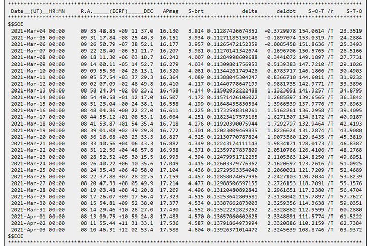

Wenn schon 16 mag nicht abschrecken, dann wäre aktuell wohl der notorische Apophis interessanter und auch besser geeignet. Der kommt nämlich gerade wieder mal vorbei, diesmal aber nur auf eine minimale Distanz von 0,11 AU. Dramatisch wird es dann in 8 Jahren am 13. April 2029, wenn er in einem Abstand von nur 32.000 km über der Erdoberfläche vorbeischrammt.
99942 Apophis (2004 MN4) geocentric ephemerides
Credit: JPL Horizons
