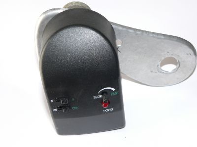

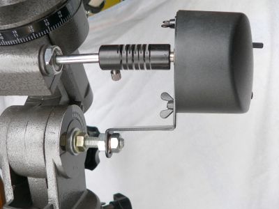

Dabei zeigt sich folgender gravierender Nachteil der dazu vorgesehener Motor – Montage, egal ob es der einfache Motor mit Regelpoti oder die Schrittmotor Steuerung mit Handfester, wie hier in dem Bild unten.
Link zur Grafik: http://www.g2-astronomie.de/phpbb2/userpix/3_Astro3Motor_a_1.jpg...Link zur Grafik: http://www.g2-astronomie.de/phpbb2/userpix/3_Astro3Motor_2a_1.jpg
In der Position schlägt das Teleskop mit Sicherheit in verschiedenen Stellungen gegen die Motoren bei der Bauarten!

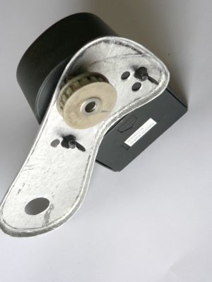

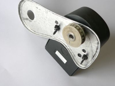

Der Halter oben ist aus 1mm Alublech, halb nur mit dem Cuttmeser und halb mit einer einfachen Blechschere ausgeschnitten, gebohrt mit Kombizange gebogen und gehämmert! Bauzeit ca. 30 Minuten!
