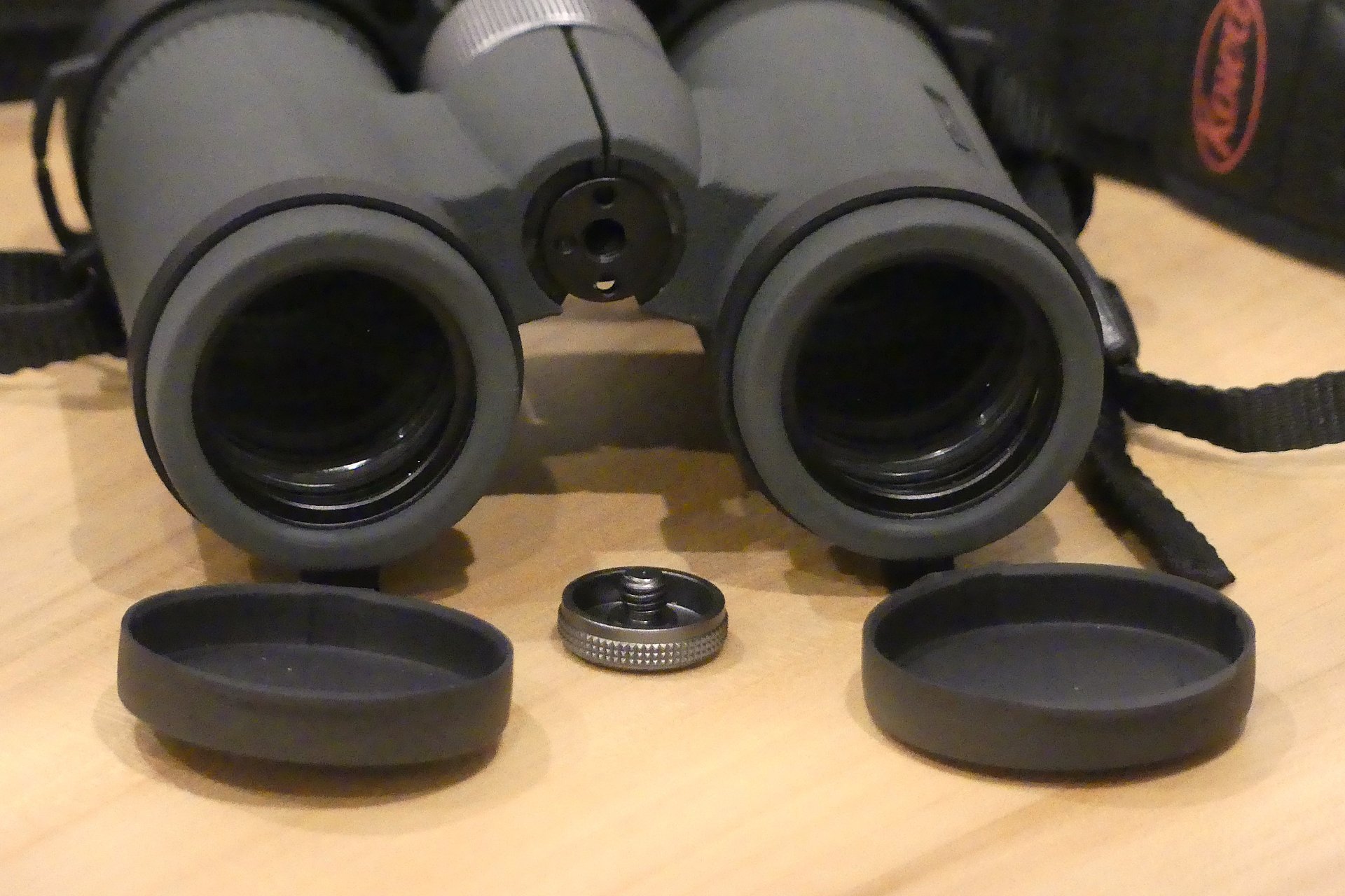

Hallo Johannes,
ja, klar - wobei das Ganze von den japanischen Konstrukteuren qualitativ sehr hochwertig gelöst wurde:
Der Anschluss verbirgt sich hinter einer Schraube aus Metall (!), die zudem noch so lang ist, dass sie nicht aus versehen mal verloren geht, weil sie sich durch die dauernden Bewegungen selbstständig rausgearbeitet hat. Außerdem hat sie eine griffige Rändelung, die selbst bei ihrer geringen Größe genug Halt bietet, um sie gefühlvoll und fest anzuziehen.

Hallo Selengraph und Urs,
danke für die Info und Bebilderung. Da hat das Kowa ja einen entscheidenden Vorteil ggü. dem NL Pure 8x42 von den Konstruktören mit auf den Weg bekommen.

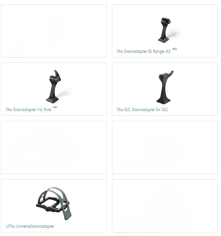

Hallo Johannes,
für die neuen 52er NL Pure gibt es ja einen Stativadapter von Swarovski. Seit Mitte letzten Jahres sind nun alle NL Pure kompatibel. Ältere NL können bei Swaro nachgerüstet werden. Auf der verlinkten Seite (nach unten scrollen), steht sogar genau ab welcher Seriennummer die Ferngläser mit den Stativadapter kompatibel sind.

Aber wieder was Proprietäres von S. für 189 Euro, die haben doch einen an der Klatsche. Erst die Geschichte mit der eigenen Riemenmontage und dann diese Geschichte. Die denken wohl sie hätten eine Markmacht wie Apple.
Ich sehe übrigens nicht wie der von Dir verlinkte Stativadapter an an Pure ohneDurchgriff verwendet werden kann, Du meinst sicher einen von den anderen vieren (!) die S. für verschiedene Gläser anbietet. Wäre ja auch schlimm, wenn man sich dem üblichen Standard angleichen würde.
Ja, ich habe die falsche Seite verlinkt. Hier die richtige:

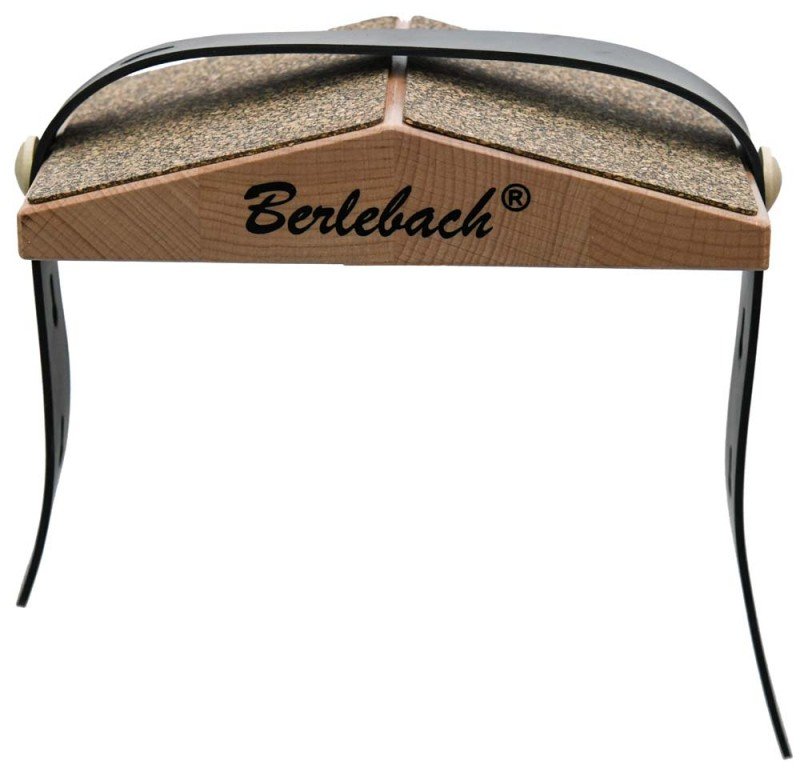

Ich glaube nicht, dass sie unterschiedlich funktionieren, sonst würde auf meiner zuerst verlinkten Seite nicht stehen das sie für die NLs passen. Wie die Adapter angebaut werden sieht man doch auf der neu verlinkten Seite. Ich denke, die Funktionsweise ist durchdacht, deutlich besser als diese übliche Schraubvariante. Zum Preis: Ich will den Preis nicht rechtferigen, aber keiner muss diesen Adapter kaufen, vergleichbar hochwertige, wie der 'Fernglashalter deluxe' kostet bei Berlebach auch 249,- €.
