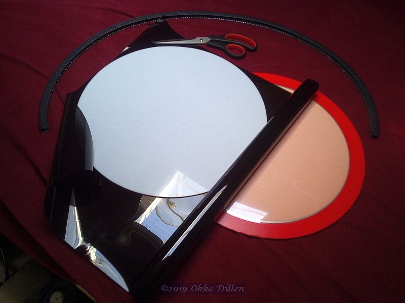

Erste Abhilfe war Papier. In meiner benötigten Größe war aber auch DIN-A3 noch zu klein (315mm Öffnung) :oops:
Unzufriedenstellend....
So machte ich mich auf die Suche nach ND-Folie, diese dunkeln das gesamte sichtbare Spektrum gleichmäßig ab. Fündig wurde ich im Musikerbereich, bei Rock-Shop, der ist bei mir umme Ecke, also rein und mal nachfragen, Beleuchtungstechnik gehört ja zur Musik dazu.
Und, diese Farbfolien für Scheinwerfer gibts eben nicht nur in bunt, sondern auch in neutral-grau zum Abdunkeln ohne Farbverfälschung.
Diese Folien gibt es in den Standardabmessungen 50x122cm, sowohl von "Lee-Filters" also auch von "Rosco" und haben bei beiden Lieferanten dieselbe Farbnummer, nämlich #299. Der Neutral-Density Faktor wird mit 1.2 angegeben.... was auch immer das heißen mag...
Rock-Shop hat Rosco, also Rosco. Welches Fabrikat dürfte wurschd sein.
Also den Flät-o-Mat behutsam geöffnet, die Kunststoffronde zum Anzeichnen auf die Folie gelegt, ausgeschnitten, eingefügt und wieder zusammengebaut. Fertig!
50x122cm sind genug Material, um sich mehrere Exemplare zuschneiden zu können, um sie ggfs auch mehrlagig zu benutzen, falls nötig.
Mit 8,99€ (achteuroneunundneunzig) je Bogen haut das Zeug natürlich ein Riesenloch ins Budget.... ;)
Jeder Musikalien- und vor allem Bühnenbedarfshandel dürfte die Folien vorrätig haben oder kurzfristig bestellen können.
Vllt hilft's ja anderen auch weiter, fröhliches Nachbauen!
Schnippschnapp und CS!!
Okke ;)

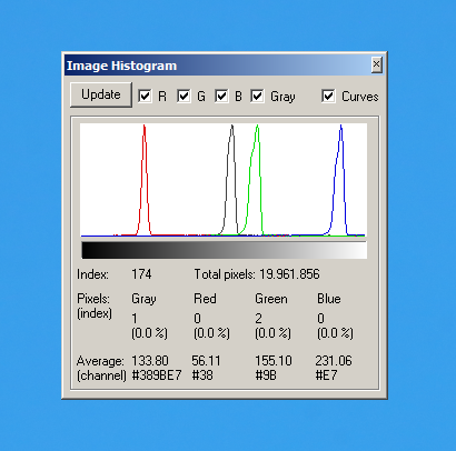

ich hab jetzt ein paarmal Flats mit dem o.g. Setup gemacht und muß meine Aussagen leider ein wenig zurechtrücken!! Vertrauen ist gut, Kontrolle ist besser - hat sich leider auch hier bewahrheitet...
Worum gehts? Das Spektrum! Die Flats waren alle seltsam bläulich, was mich zunächst nur wunderte, aber nicht beunruhigte, sie funktionierten ja. Bis vorhin. Dann kam ich endlich auf die Idee, mit dem guten alten irfanview der Sache nachzugehen und das kam dabei heraus:
Krass oder? :oops: Also deswegen so blaulastig, aha. Der blaue Untergrund ist die original-Farbe des RAW. Das Licht ist somit alles, nur nicht farbneutral, aber welche der Folien gibt hier den Ausschlag? Die aktive Leuchtfolie oder die passive Filterfolie? Oder sogar beide? Komisch ist, daß ich mit dem bloßen Auge die Farbe ganz und garnicht so blau empfinde... :unsure:
Habt ihr ähnliche Erfahrungen gemacht?
Wie auch immer, Abhilfe ist möglich, und zwar wieder mit einer Filterfolie. Gelblich müsse sie sein, aber nicht krassgelb, sonst wäre blau so gut wie weg. Netterweise hat Rosco auf seiner HP einen Farbselektor mit Spektralverteilung, wie praktisch! Hier der Link: myColor | Rosco
Auch Lee-Filters hat eine entsprechende Seite (#205 bereits ausgewählt): LEE Colour Information and Spectral Charts.
Die 205er schien mir ideal, sie ist ausgelegt, um 6500K Metalldampflicht in 3800K Halogenlampenlicht zu konvertieren. Also im Rockshop angerufen, aber leider ist sie nicht vorrätig und muß bestellt werden, bis Anfang kommender Woche sollte sie da sein. Sollten mir klare Nächte beschieden sein, muß ich bis dahin eben uffbasse! ;)
Bin zuversichtlich, daß es zumindest ausgewogener sein wird als im Histo oben. Werde auf älle Fälle berichten!
So long viele Grüße und CS!!
Okke
