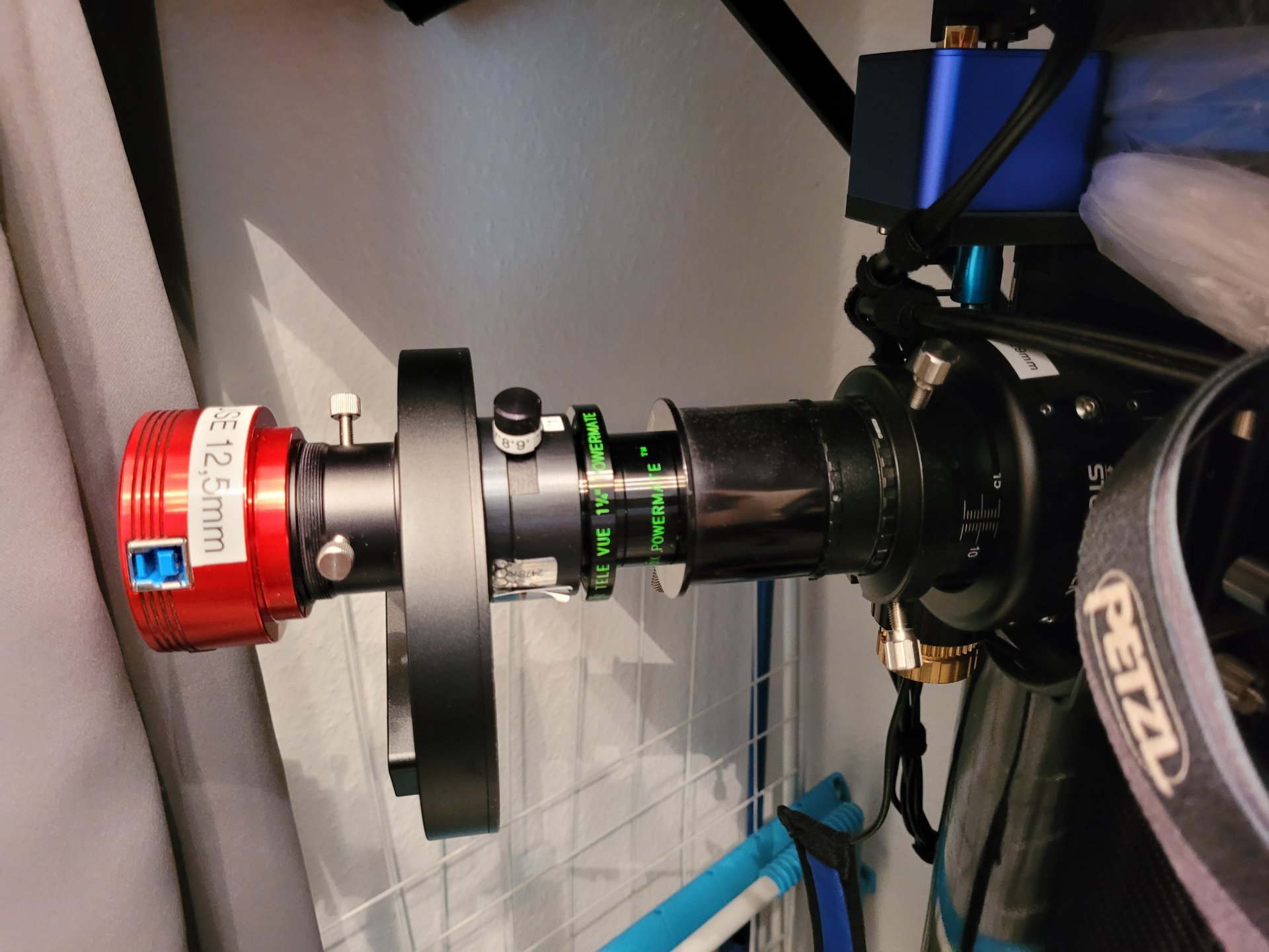

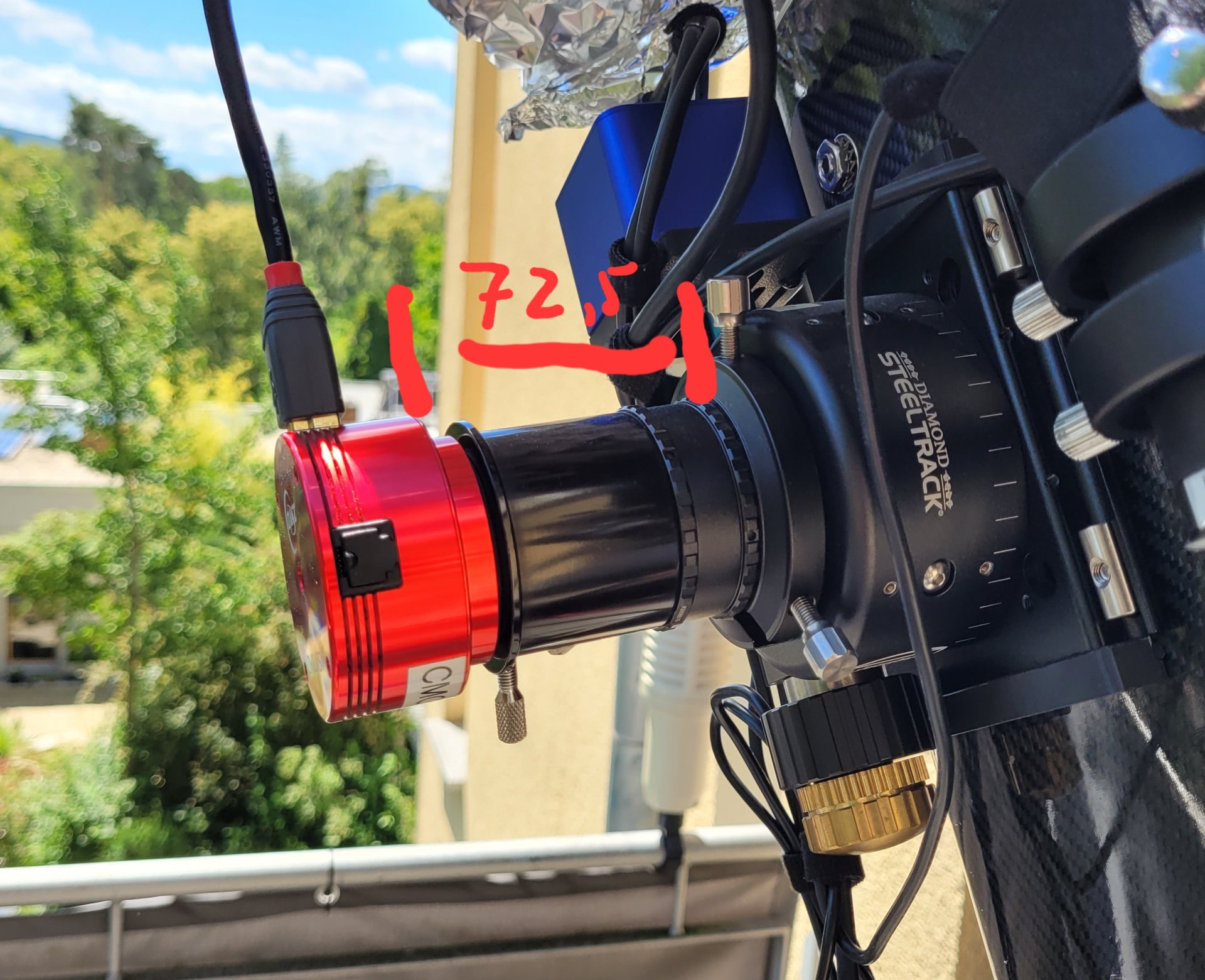

deswegen habe ich das Bild oben eingefügt und meine Frage dazu ist, ob das so korrekt ist?
Nur die Kamera hat einen Abstand zu Fokuser von 72,5mm. Der Fokuser ist ewtwa 1mm herausgefahren. Mit Barlow ADC und Filterrad sind es rund 170mm, der Fokuser ist rund 15mm herausgefahren. Wenn mich nun ein Hersteller fragt, welchen backfokus ich habe, was sage ich ihm?

die 72,5 mm sind aber exakt von Kamerachip bis OAZ Oberkante. Von Kamera Gehäuse bis OAZ Oberkante sind es rund 59mm. Hinzu kommen 12,5mm von Kamerakante bis Chip im Inneren.

also irgendwie reden der Hersteller und ich aneinander vorbei. Er benötigt den gewünschten Backfocus. Da ich damit später nicht nur Planeten, sondern eventuell auch Deep Sky fotografieren möchte, währen 55mm auf alle Fälle sinnvoll. Wenn ich meine Planetenkamera ohne Barlow etc. anschließe, und OAZ komplett einfahre, habe ich vom OAZ Klemmring bis zum Sensor bei eingestelltem Fokus auf z.B. die Sonne rund 72mm. Das ist ja dann mein backfocus. Wenn ich 55mm wwählen würde, müsste ich wahrscheinluich nur 17mm weiter herausfahren. Den Weg habe ich ja bei 50mm Fokusweg aufg alle Fälle. Mit barlow muss ich weitere 15mm herausfahren, was bei 50mm Fokusweg auf alle Fälle geht.
