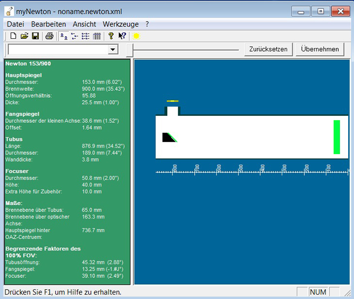

Wenn ich in myNewton Öffnung und Brennweite mit 153 mm und 900 mm vorgebe, dann fixiert das Programm bereits alle übrigen Parameter wie folgt:
Damit ist also der Abstand vom Fokus zur optischen Achse mit 163,3 mm und der Abstand vom Hauptspiegel zur Mitte vom Fangspiegel mit 736,7 mm festgelegt. Ergibt zusammen die Brennweite von 900 mm, wie es sein soll.
Aber, ich kann anscheinend den Abstand vom Fokus zur optischen Achse nicht wie gewünscht auf 185 mm vorgeben.
Oder habe ich da etwas übersehen?

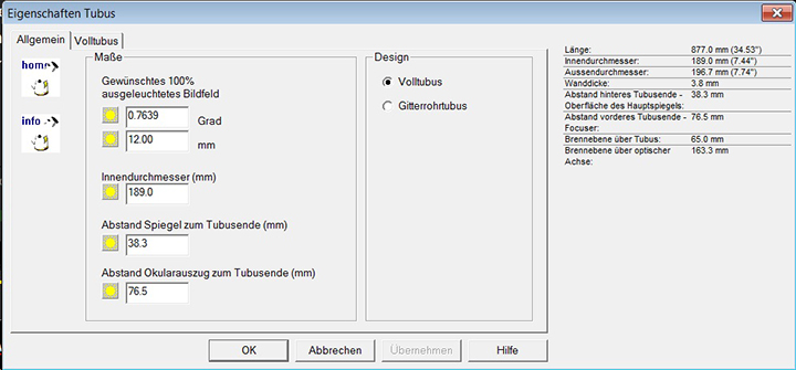

Hallo Peter,
du kannst dir eine Datei angelegen und dann unter Menüpunkt "Bearbeiten" Parameter nach deinen Vorgaben variieren.
