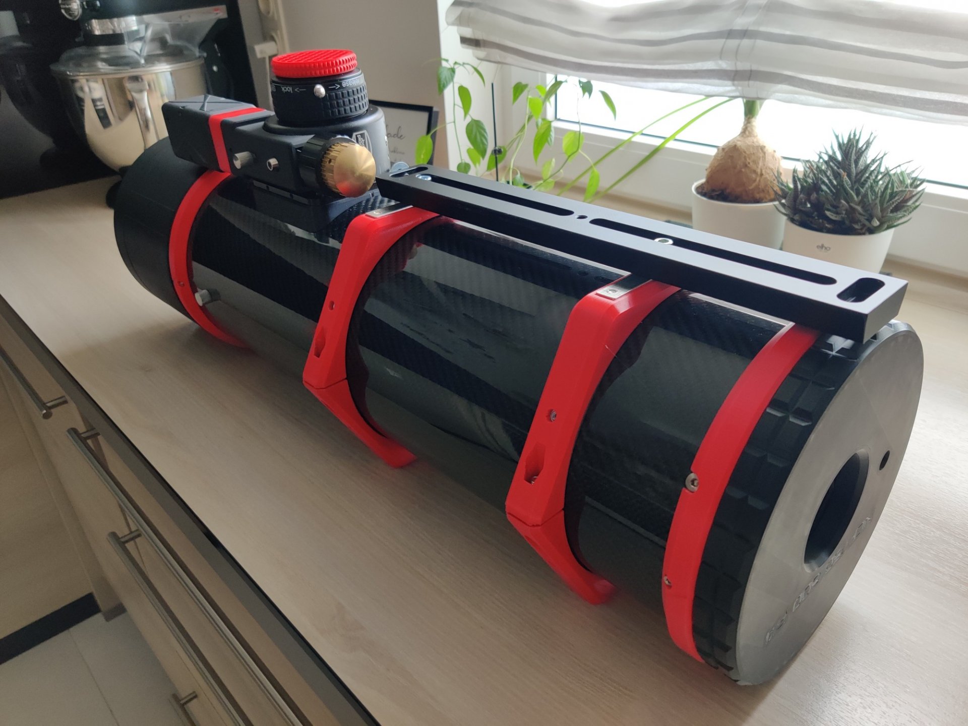

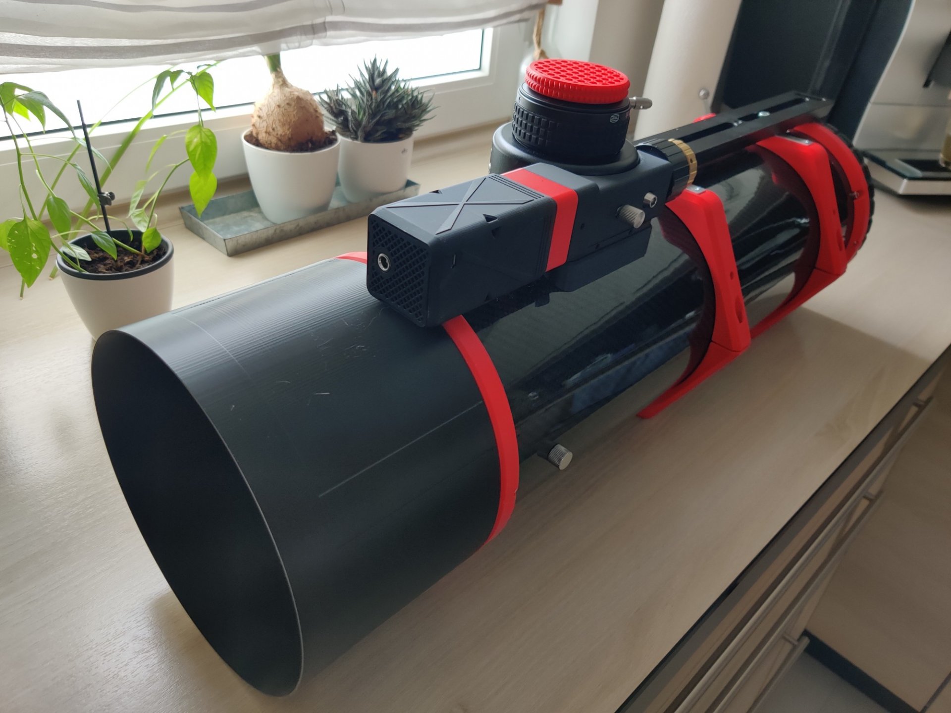

Ich baue gerade einen 6" f/4 Foto-Newton und denke über eine beheizbare Taukappe nach.

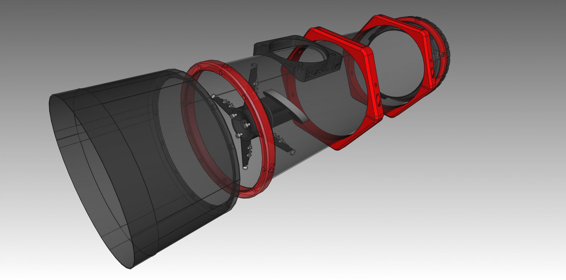

Die Taukappe habe ich, wie einige andere Teile des Teleskops aus ABS gedruckt und bevor ich das Velours in die Taukappe klebe, würde ich eventuell ein Heizband einarbeiten.
So sieht das Projekt bisher aus:
Der Abschlussring am Carbontubus (ABS) hat an der Front Magnete, die Taukappe ist auch so aufgebaut, somit ist die Montage der Taukappe sehr einfach.
Die Frage ist nur, bringt eine Heizung an der Taukappe was? Refraktoren werden ja auch so vor Taubeschlag geschützt, aber bei Newtons habe ich das so noch nie gesehen.
Würde mich auf einen Gedankenaustausch mit euch freuen :)
