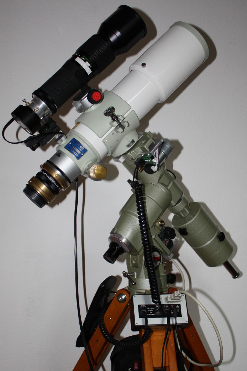

für mobile Astrofotografie mit kurzen Brennweiten habe ich mir eine Celestron CAM gekauft.
Mit der NexStar-Steuerung bin ich wirklich sehr zufrieden aber die Stabilität der Montierung läßt halt doch zu wünschen übrig.
So bereitete mir der backlash in Dek beim Kalibrieren mit PHD meist Probleme und ich musste dann auf Guidemaster ausweichen.
Daher habe ich mich nach Erwerb einer Vixen GP-E zur 'Transplantation' der Steuerung entschlossen.
Die Motorsteuerung befindet sich nun in einem Gehäuse, das am Stativ festgeklemmt wird.
Die etwas längere Verbindung über DB9-Stecker zum RA-Motor funktioniert einwandfrei.
