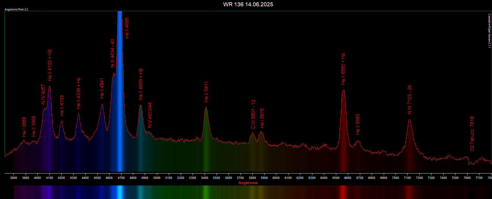

Das Spektrum wurde mit dem gleichen Teleskop aufgenommen, allerdings kam die Asi678MM mit dem StarAnalyser 100 zum Einsatz und wurde mit RSpec ausgewertet.
Man erkennt die WN Klasse des WR-Sterns sehr gut an den vorhandenen Stickstofflinien (es ist ein WN6 Stern also NIII ca. gleich NIV und NV ist vorhanden aber sehr schwach)
