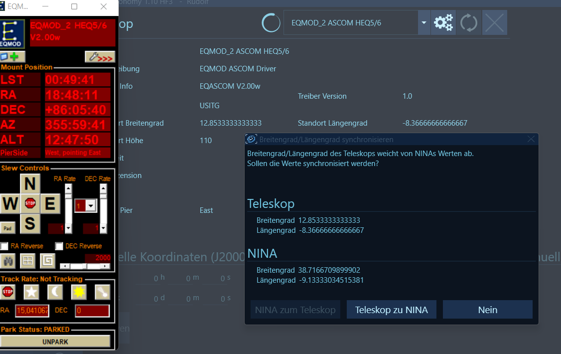

ich habe hin und her versucht die eingegebenen Koordinaten von Stellarium auf Nina übertragen.
Die Daten sind nicht die gleichen . zBp N 38° 12' und N38° 36', beim Längengrad ähnlicher Unterschied.
Ich habe sie dann in NINA die Koordinaten manuell eingegeben (Grad und zweistellig die Minuten) , nur so war mir das möglich.
In EQmod habe ich die Gradzahl und 4stellig die Minuten. Ich könnte mit Cartes d Ciel eine Übernahme zu versuchen, ob es dann besser
klappt, ich habe mich mit Stellarium mehr angefreundet und wollte nicht gleich die Software tauschen.
Ich gehe davon aus, für NINA sind die genauen Datenangaben wichtiger als in Stellarium.

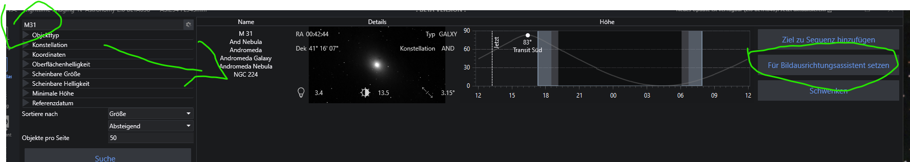

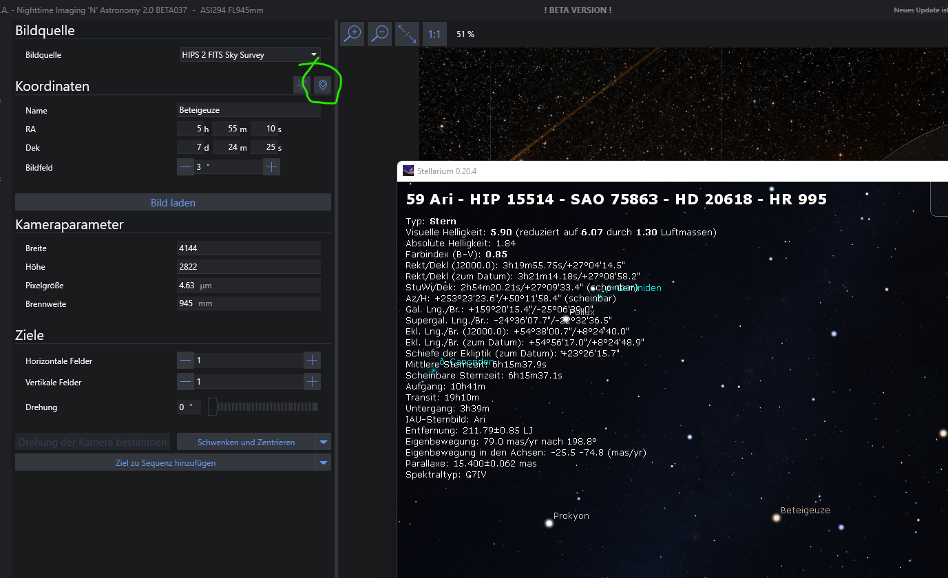

eigentlich klickt man nur in Stellarium auf ein Objekt und wählt halt eines aus. oder auf irgendeine Position und dann klickt man nur hier:
drauf und fertig...

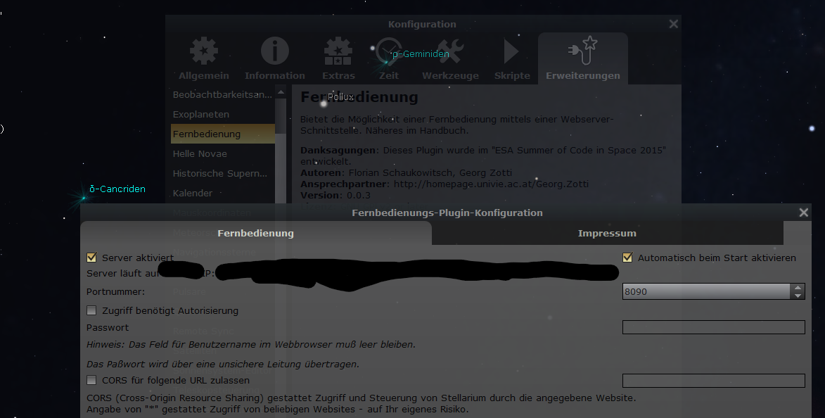

in Stellarium muss man halt die Fernbedienung aktiveren:
und halt in NINA die Software bekannt geben:
CS Alex

Hallo Rudi,
die Koordinaten in NINA sind in Dezimalzahlen. Ignoriere einfach die Grad- und Minutenangabe.
Kannst Ja mal Deine Koordinaten in Dezimalzahlen umrechnen.

Klar, in Stellarium Grad und Minuten und in Nina in Dezimalangaben. Die Arbeit hat mich näher an die Software gebracht, war nicht so tragisch.
Auch Gradzahlen und Dezimalumrechnung , das hatte ich nicht bedacht, ein guter Tip von Rainer.

Moin Rudi,
genau das hatte ich auch nicht verstanden, wo man da Koordinaten eingeben muss, bzw. warum man das machen sollte.
ggf. hätte ein Screenshot oder so ggf. geholfen die Situation besser zu verstehen und nachzuvollziehen.

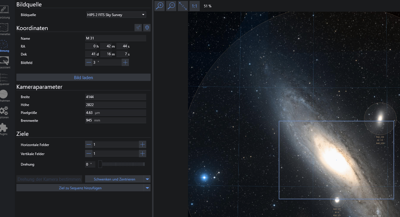

Ich sehe Du arbeitest in diesem Fall, bzw. ich gehe davon aus, dass Du den Rahmungsassistenten nutzt.
Dort wäre ja eine Koordinateneingabe auch nicht nötig.
Normalerweise geht man über den Sternenatlas in Nina und sucht dort dann die Objekte, wenn ich keine externe Software, wie Stellarium nutze, und dann
überträgt man das in den Rahmungsassistenten und dort ist dann alles auch autom. drin. also es ist so oder so keine manuelle Eingabe nötig.
dann wird autom. im Rahmungsassistenten das Objekt ausgewählt und man kann dort dann diese Platesolven und zentrieren.
das ging jetzt alles vollautomatisch und ich habe keine ext. Software benutzt oder irgendwas manuell eingeben müssen.

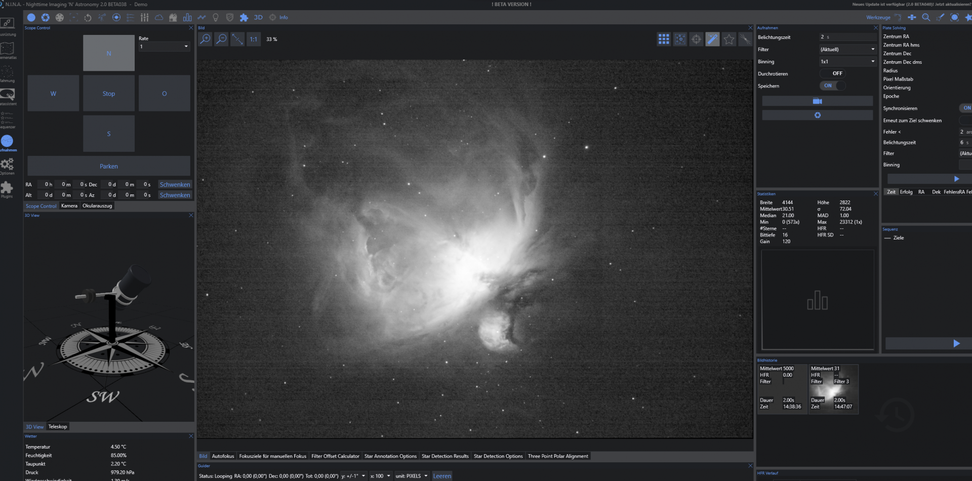

bei mir sieht z.B. die Hauptsicht so aus, dort kann ich dann alles steuern:
CS Alex

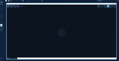

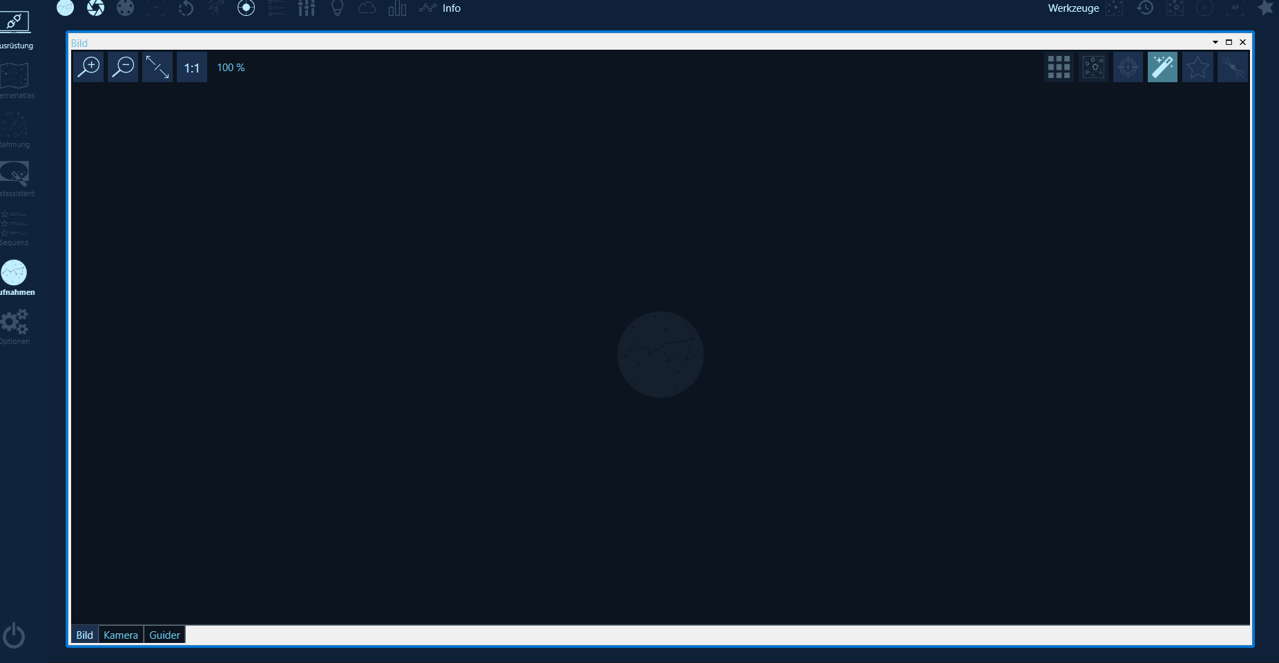

Mein Fenster ohne "scope Control", Hin- und herschieben etwas schwierig bis alles steht.
Wenn ich auf Symbol auf "Aufnahmen"drücke, kann ich nicht die Tasten für Scope Control finden, so wie auf deinem Sreen bekomme das nicht hin.

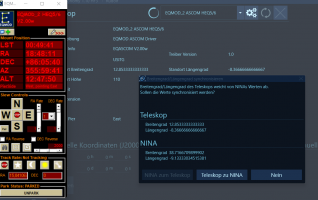

hier hatte ich einen anderen Standort gewählt in Stellarium , was heißt synchonisieren ?

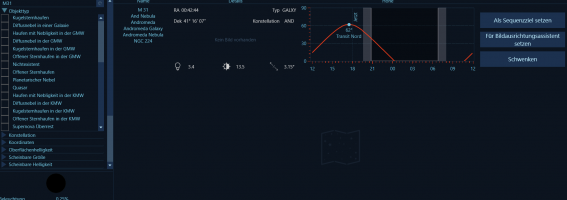

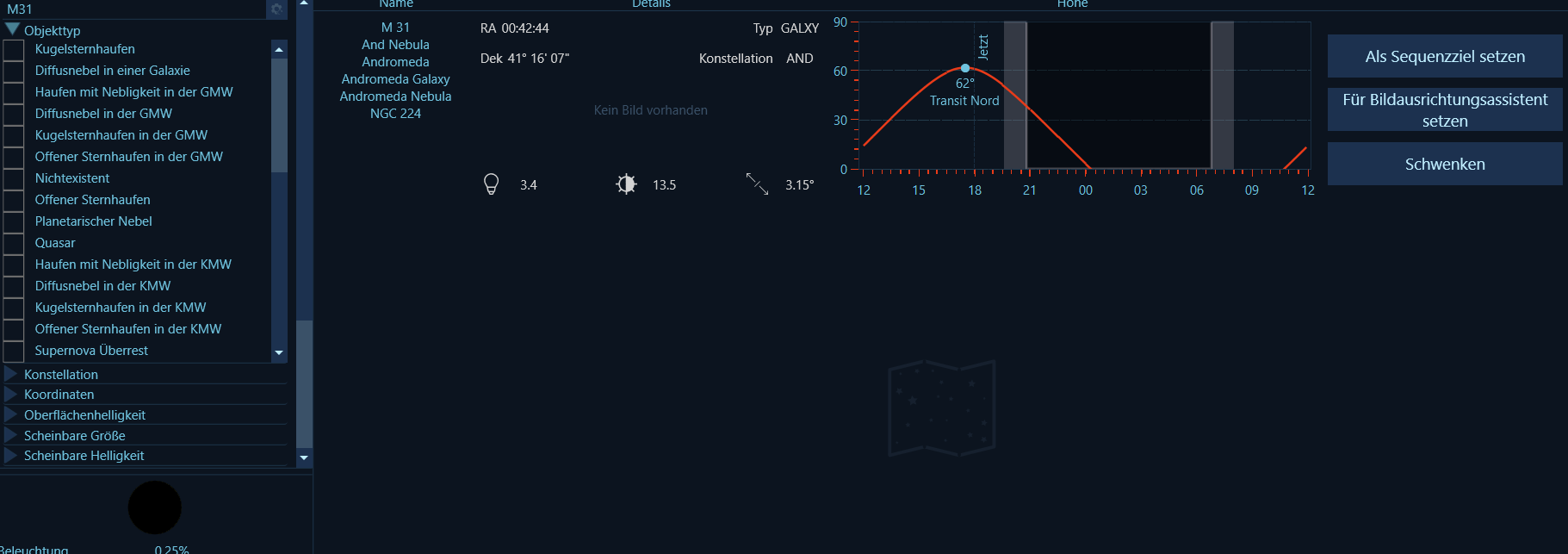

bei anderer Suche erst die alte löschen ? Wieso kann ich keine Sterne und Planeten eingeben ?
