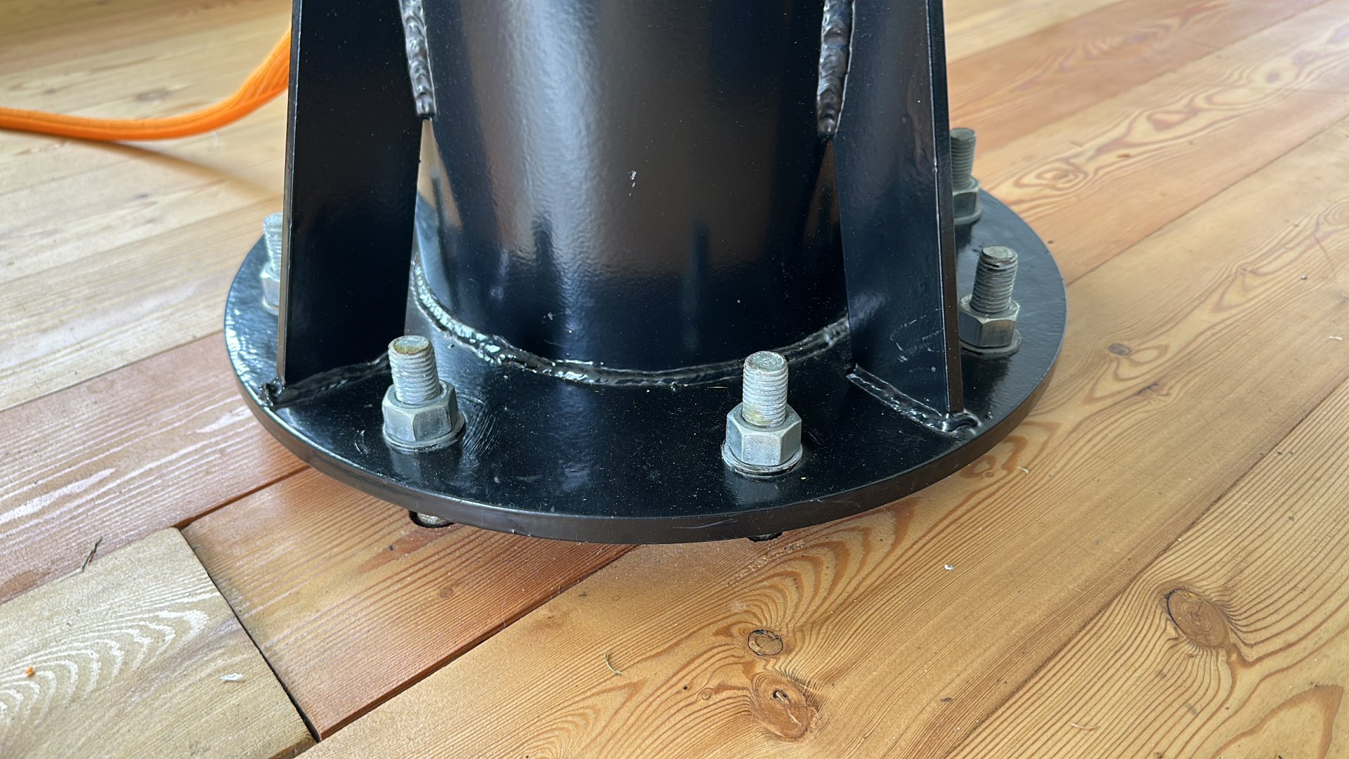

Ich habe 9 dicke Stahlgewindestangen in meinem Betonfundament. Die Säule schwebt mit 2 Muttern pro Gewindestange quasi über dem Boden. Mit einer Libelle habe ich die Säule perfekt ausgerichtet.
CS, Ecki

So sieht das bei mir aus. Fest wie Ast! Und mit den Muttern einfach zu nivellieren. Meine Montierung hat sogar eine Libelle zur Überprüfung.
CS, Ecki

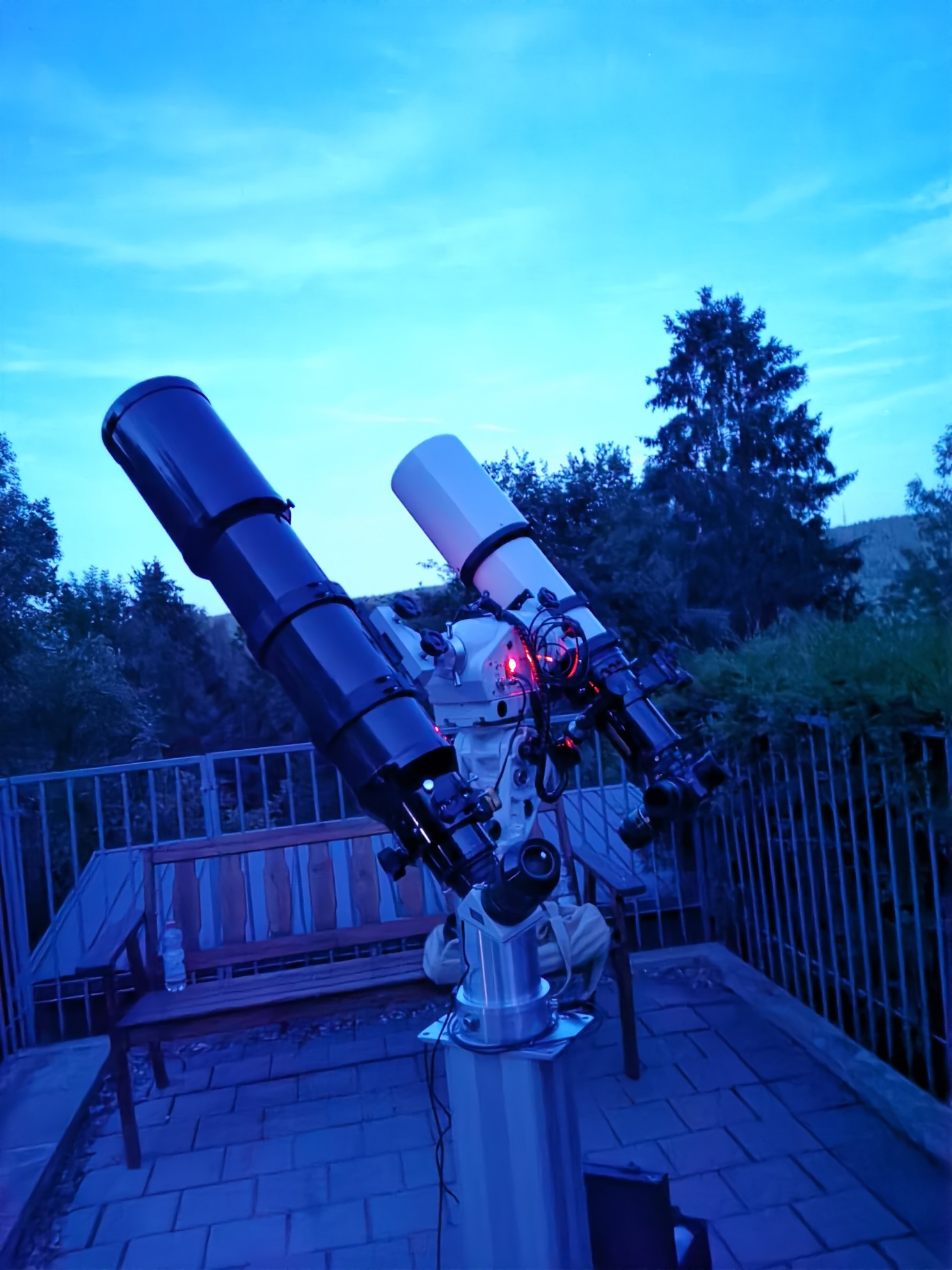

so ähnlich ist das bei meiner Hubsäule geregelt, allerdings mit 4 M20 Schrauben. Das funktioniert ganz gut, aber die Hubsäule selbst und auch die Adaption der Montierung haben ihre Grenzen.
Eine 20kg Klasse Montierung ist in etwa eine sinnvolle Grenze für die Hubsäule.
Deswegen auch die Neuanschaffung.
