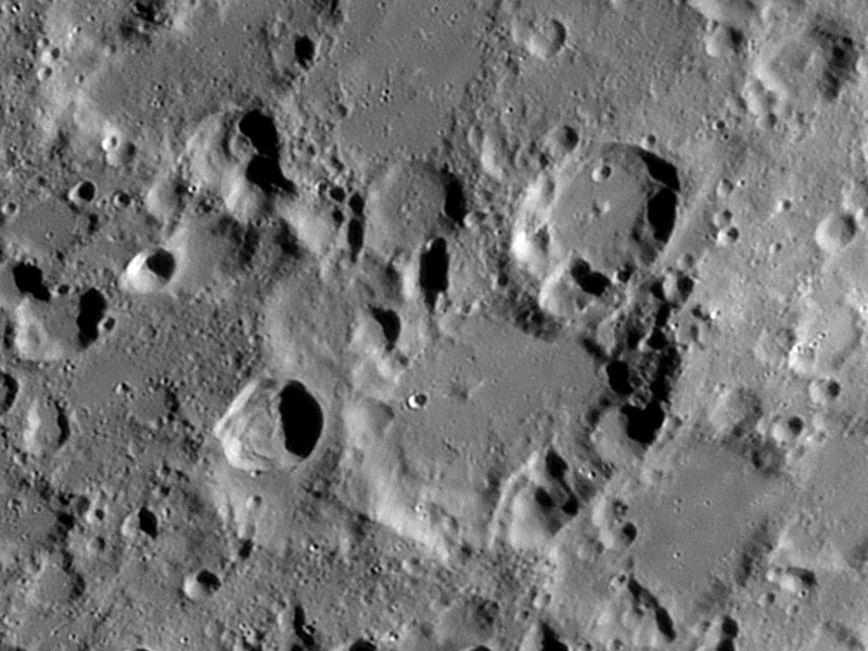

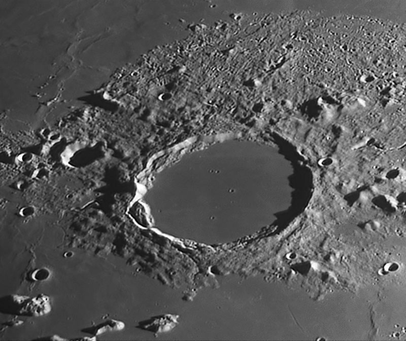

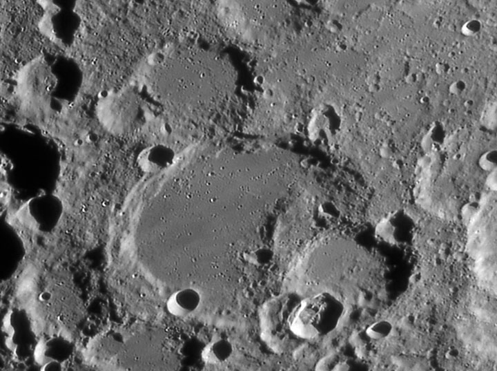

Noch etwas Mond
W_Manfred
da grad wieder der Wunsch nach etwas Mond herrscht,
geb ich noch ein paar Kraterdetailaufnahmen dazu.
Entstanden mit C11,FFC,DMK31.
Gestackt mit Avistack 2.
Gruß Wolf Manfred
Hallo Manfred,
es ist mir immer noch ein Rätsel, wie Du Deinen FFC so erfolgreich an Deinem C11 einsetzen kannst. Die Bilder sehen fantastisch aus, vielleicht einen Tick zu stark geschärft, dafür kommen die Details umso besser heraus. :super: Und übrigens: der Wunsch nach etwas Mond ist bei mir immer vorhanden, also bitte mehr davon :biggrin:
Viele Grüße,
Maciek
Hallo Maciek,
danke erst mal für deinen netten Komentar!
Das mit dem FFC versteh ich nun aber nicht, wie du das meinst.
Was sollte da nicht funktionieren?
Das wäre ja schlimm.
Ja, schärfen tu ich zuweilen etwas zu heftig,
da würd ich mir etwas weichen ohne Detailverlust wünschen.
