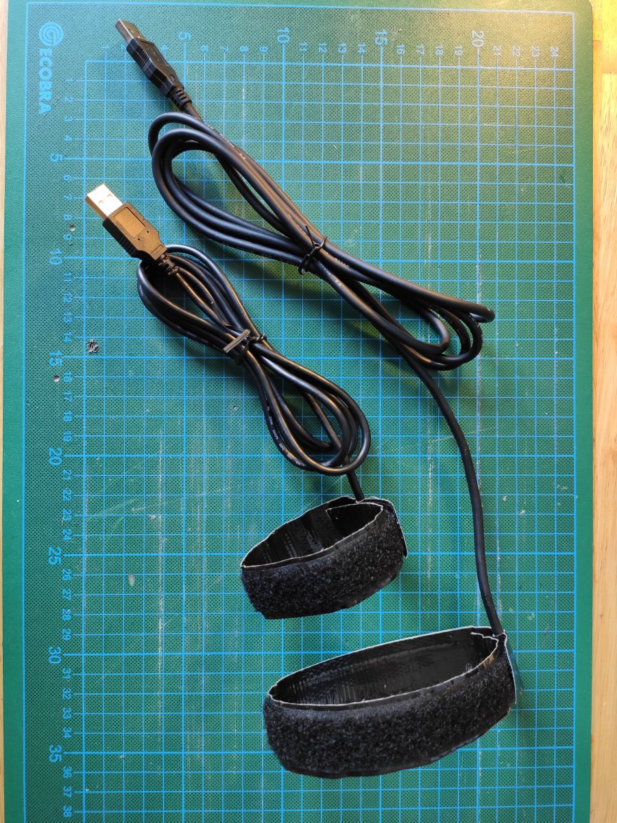

Hallo Zusammen.
Ich versuche mal den Fred zusammenfassend zu entschärfen :)
Wenn die Satzbauten dabei ein bischen forsch klingen ... dann sorry ... ist nicht bös gemeint.
1. Die Bänder sollen BEI MIR über Powerbank betrieben werden. Somit fällt eine 12V Variante weg.
Denn ich habe eine 6V Montierung ohne Schnick Schnack (nur Nachführung und Steuerkreuz),
mit schon vorhandenem 6V BleiVlies Akku.
2. Diese günstigen Heizbänder habe ich auch. 2x von CooWoo. 1x geregelt 1x ungeregelt.
Waren auch schnell da, (ca. 3-4 Tage), da in DE gelagert.
Beide funktionieren soweit erst mal gut und wie sie sollen. Das größere kann ich sogar als Nierenwärmer nutzen
wenn mich mal wieder meine Bandscheibe plagt xD.
Sofern man eine Powerbank mit 2,1 A Anschluß oder mehr benutzt, gibts auch technisch keine Probleme.
Was daran stört. Beim Einschalten haben diese Heizbänder so ca. 1,3 bis 1,6 A.
Ein paraleller Betrieb von 2 Bändern fällt dadurch flach, da sonst die Powerbank wegen Überlast abschaltet.
Es sei denn man legt noch mal Hand an und packt einen PWM dazwischen.
Und da sind wir dann sowieso beim Basteln xD.
Warum 2 bänder gleichzeitig ?
Weil meine Kamera paralell zu einem Refraktor betrieben werden Soll.
3. Es sind nun mal Bänder/Manschetten. Ist beim Refraktor erst mal nicht schlimm.
Drum schnallen und glücklich sein. Vollkommen OK und gut.
Bei Objektiven siehts ein bissel anders aus. Zumindest bei meinem.
Streulichtblende, Brenweitenfixierung (Bei nem Tele), Fokusfixierung (grad beim Einsatz eines Heizbandes) usw..
Das macht alles ein bissel fummeliger. Fokus einstellen, Band umlegen, Fokus verstellt.
Band vorher drum, zu viel gefummel beim Einstellen (Nervfaktor).
Da liegt der Gedanke nah, eine Modifizierte Streulichblende als beheizte Taukappe zu erstellen.
Mit einer einfachen kleinen Schlinge/Schlaufe verstellt sich da dann nichts mehr wenn die Blende ein mal drauf ist.
Zusammenfassend kann man (für Mich) zum selbstbau sagen,
Plus:
Individuell anpassbar. portionierbarer in Verbrauch/Leistung und somit 2 Heizkappen paralell an einem Anschluß.
Wahrscheinlich Kostengünstiger. 2 zum Preis von einer (ist hier aber nur ein Nebeneffekt und keine Anforderung).
Minus:
Erhöhter Bastelaufwand und somit erhöhte Wartezeit.
erhöhte Misserfolgsrate xD
