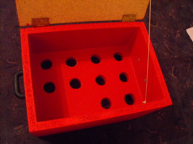

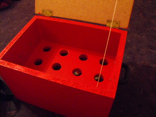

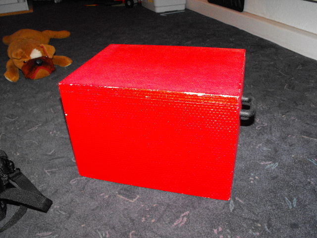

Es stellen sich viele Astronomen bestimmt die Frage Mensch wohin soll Ich meine Okulare tun wenn diese nicht zum Beobachten benötigt werden,nicht einfach in die Schublade oder Schuh Karton,die Lösung eine Okular Kiste.
Einfache Lösung: Im Bauhaus Rohspan Blatte Sägen lassen 4 Seitenwände 1Boben so wie 1Deckel und wichtig ein Zweiter Innenboden der unbedingt höher Montiert wird ca 10cm wegen der Okular Steckhülse, bevor der Innenboden Montierd wird sind die Löcher Rundungen für die Okulare zu machen natürlich alles sauber mit Schleifpapier lange rund Schleifen,eine schönne Optische Ansicht geben.
Die Okular Kiste nicht all zu groß machen so 40x30x30cm der Innenboden in 10cm höhe Montieren.
Diese Okular Kiste habe Ich schon über 10 Jahre, in der sind meine Okulare die Ich längere Zeit nicht zum Beobachten nehmme, zum Schutz mit Silikalgel.
Mit gruß
Manfred

Hallo Manfred,
sieht meiner Kiste ähnlich.
Schöne Arbeit und ansprechendes Design :super:
Chris
Hallo Okular,
setz dich Mal auf einen Schuhkarton, dann wird das klar. ;)
So eine Kiste ist multifunktional.
Gruß und CS
*entfernt*
Hallo Chris
und Günther
Danke für die die Gute Nachricht.
Hallo Okular
Na ja in einen Schuhkarton gehören keine Okulare,höchstens Nähzeug.
Ordnung muß sein.
Manfred
