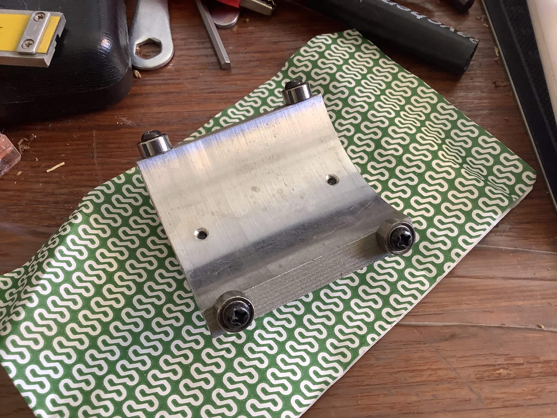

Ich kann dir mal ein Überrest eines solchen Teiles zeigen das bei mir in der Schrottkiste sitzt zur Weiterverwertung das jetzt nicht in Masen von dem GSO kommt, aber das tupfengleiche in grün ist:
Mit schweren Weitfeld Okularen(700gr- 1000gr) plus Zwei Zoll Zenitspiegel/Prisma hat das klar Tendenz zum Durchrutschen"beim oben gucken", oder man knallt die Schraube an die das Gewinde in Alu am Körper des OAZ hat.
Um Reducer oder Flattener zu benutzen bei Astrofoto reicht dieser OAZ nicht aus. Er verkippt zu viel. Auch mit nem Bino ist der OAZ nichts.
Mit leichteren Sachen, sprich nicht Zwei Zoll geht der schon.
Motorfokus wird auch heikel anzubringen, musst du was selber fertigen oder es gibt auch heute schon gedruckte Adapter zu kaufen die "ready" sind für's Plug&Play. Aber ich empfehle diesen OAZ nicht für Motorfokus mit eigener Untersetzung vom Typ ZWO, der ZWO wird dann nicht lange halten und lutscht sich aus, im schlimmsten Fall bricht ein Zahnrad ab. Problem das schon gut bekannt ist...
Den Anhang 282210 betrachten
