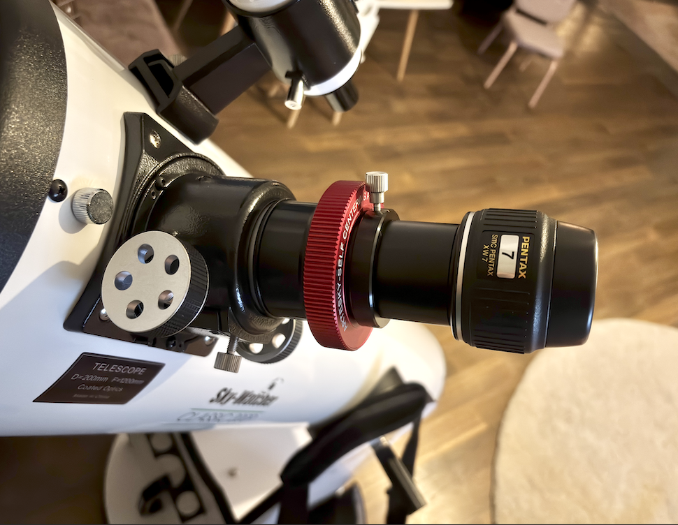

Update: Leider hat sich meine Hoffnung zerschlagen und ohne Verlängerungshülse kommen die Okulare nicht in den Fokus. Fehlen beim 2" ca. 15mm. Muss ich wohl mit leben oder noch eine 35mm Hülse kaufen. Zumindest ragt das OAZ Rohr dann nicht so weit in den Tubus.
Jetzt zog hier leider wieder ein allumfassender Dunst auf ich hoffe der legt sich später nochmal wieder.
Vielleicht hat noch jemand eine gute Idee.
Wie im Beitrag davor beschrieben komme ich nur mit der 45mm Skywatcher Verlängerung mit meinem 28er 2“ Okular in den Fokus. Für die 1,25“ Okulare hab ich auch nur die Reduzierung von Skywatcher mit 45mm Verlängerung.
Von TS gibt es eine Verlängerung für den OAZ mit ca 25mm, allerdings nicht günstig mit fast 70€…
Welche Alternative gäbe es noch um den Fokus permanent weiter nach vorne zu bekommen? Fällt Euch was ein?
Übrigens: Das ES 4,7mm hab ich zurückgeschickt (siehe mein anderer Thread) und ein Pentax XW 7mm ist unterwegs, hoffe damit bin ich mehr zufrieden.
Da ja niemand ne andere gute Idee hatte hab ich jetzt doch nochmal investiert und den Okularauszug verlängert.
Leider ist der Himmel komplett zu und ich kann nicht weiter Testen.
