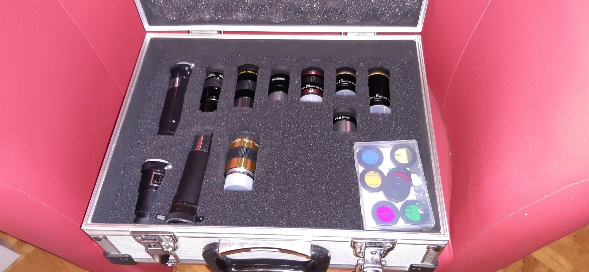

So habe ich auch meinen Okularkoffer ausgestattet. Alukoffer gibts auch für 15€ bei zB Hornbach.

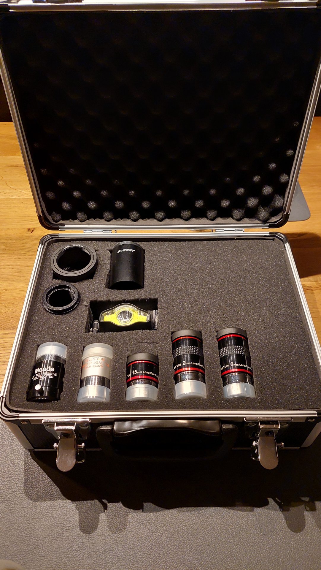

So habe ich den Rasterschaumstoff eingesetzt:

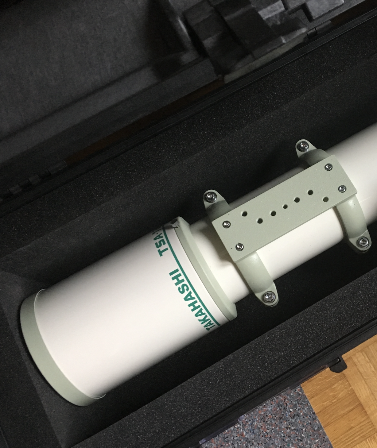

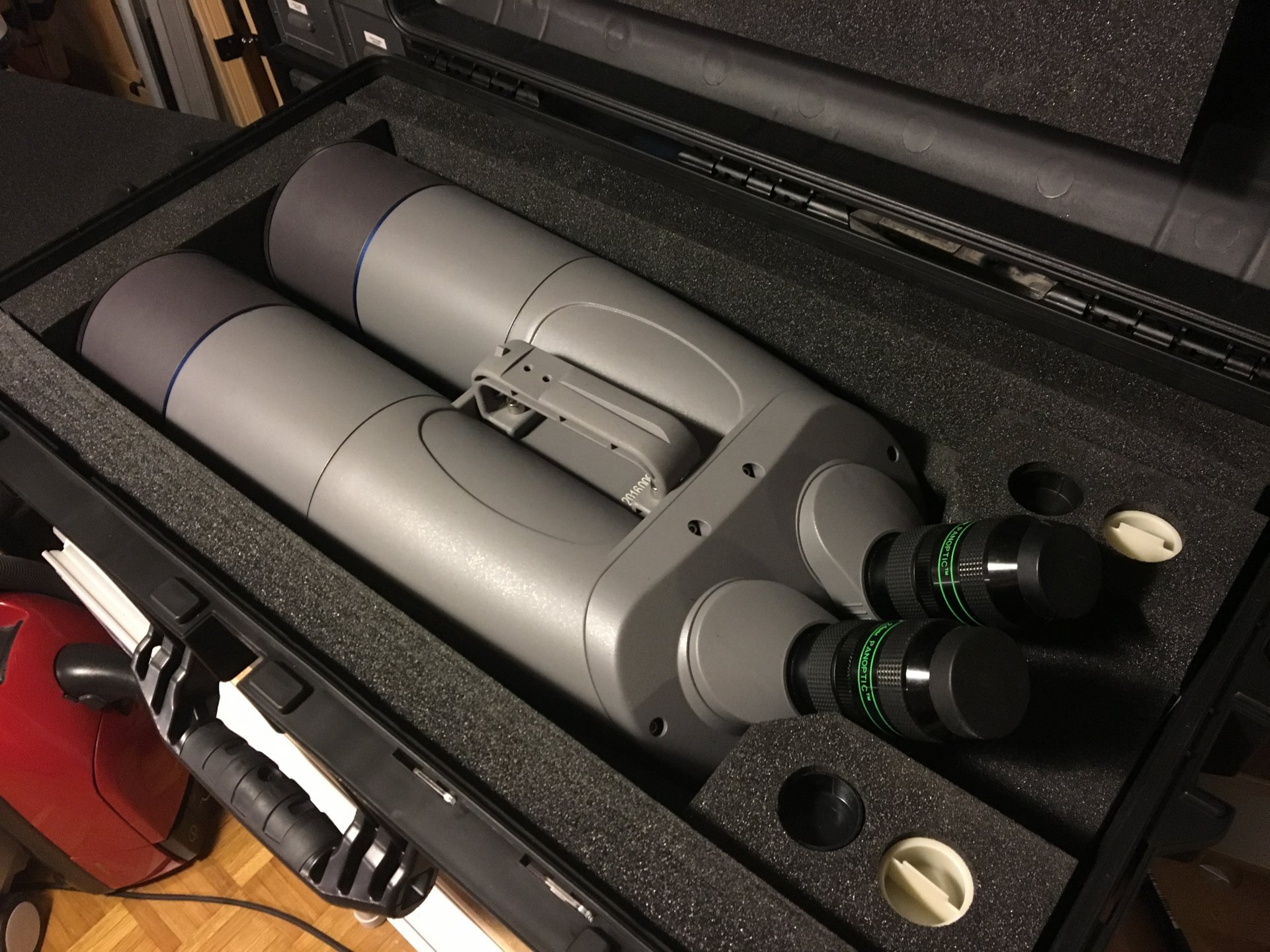

Für alles, was seine endgültige Bestückung hat, mache ich bei Individuellen Koffer-Schaumstoffeinsatz selbst erstellen ein maßgeschneidertes Inlay. Die verwenden Plastazote LD29 – keine Ahnung, wo der Unterschied zu LD19 ist. Das ist die Lösung für die, die wenig selber schneiden wollen – was ich nachschneide, weil ich mich vermessen habe, geht mit einem Küchenmesser mit Wellenschliff.
Für eine Montierung habe ich das hier im Forum mal beschrieben, für einen Okularkoffer mit schwerem Zubehör habe ich das auch schon gemacht.
